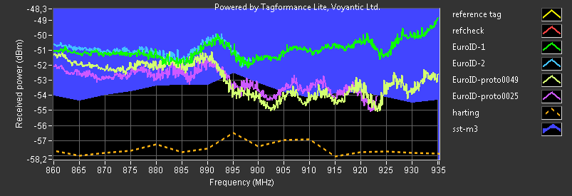

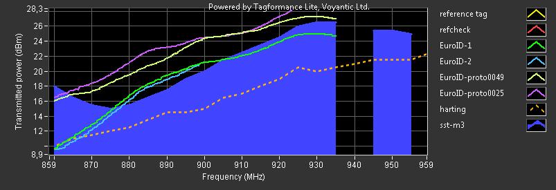

Gast #1964018
UHF-Transponder auf Metall... natürlich geht das! Nicht mit dem
angesprochenen Label-Transponder klar - weil die Antenne dafür gar nicht
konzipiert wurde. Der Reader gibt aber 3.8W EIRP ab. Das ist nicht
gerade wenig! Nimmt man an, dass:
A. die Alufolie nicht unendlich groß und nicht geerdet ist(also nicht
als Erde fungiert)
und
B. dass durch die Beschaffenheit des Senders (path loss, gain,
Richtcharakteristik etc.) zumindest 1/5 davon in die "richtige" Richtung
geht,
so ist das immer noch eine ganze Menge, mit der man ruhig einige
Hunderte von Tags versorgen könnte. Warum sollte das nicht möglich sein?
Die Antenne des Tags war einfach an die Alufolie kapazitiv der gesamten
Länge entlang gekoppelt und dadurch dermaßen verstimmt, dass es
wahrscheinlich keine Spannung am Pufferkondensator des Chips gab. Die
Energie war zwar ausreichend vorhanden, nur nicht an der "richtigen"
Stelle sondern irgendwo in der unbekannten Alufolien-Geometrie, von wo
sie "unbenutzt" weiter abgestrahlt wurde und der Tag wurde somit
wahrscheinlich überhaupt nicht aktiviert.
Wahrscheinlich, weil ein passiver UHF Tag zu einem recht wenig Energie
braucht, weil er selbst gar nicht sendet sondern nur reflektiert (durch
kurzschließen/"loslassen" der Antenne), und dazu noch versucht sich
selbst an eine total verstimmte Antenne automatisch anzupassen. Es lässt
sich also nicht ganz ausschließen, dass der Tag doch aktiviert wurde und
versuchte auch die reflektierte Welle brav zu modulieren... dachte er
zumindest :)
Betrachtet man konsequent alle Eventualitäten, kommt man auf noch eine
mögliche Erklärung. Kann sein, dass alles doch funktioniert hat, nur -
nicht lange genug, um den Transponder zu Inventarisieren, da es doch für
eine vollständige Inventarisierung zu wenig Energie gab :) Die
Kommunikation mit einem Tag besteht aus mindestens drei Schritten je
Zyklus, alle mit CRC-Überprüfung. Dabei muss der Tag nicht nur eine,
sondern gleich vier solche Sessions - zwei davon mindestens vier
Sekunden Lang persistent - unterstützen können. Scheitert eine mit dem
kompletten chip reset - so weiß der Tag nach dem Aufwachen von nichts
und starten die Kommunikation erneut. Scheitert sie nicht - muss der Tag
spätestens im zweiten Schritt zumindest ca. 100 bit übertragen oder noch
mehr - falls der Reader gleich User Memory Bank angefordert hat. Es
reicht, dass die CRC irgendwo nicht stimmt, und der Tag wird in dem
Zyklus "nicht detektiert" und da es keine Tags mehr gibt (keine
Kollisionen) geht der Reader gleich in die nächste Runde.
Am Reader kann man solche Aktivitäten nachvollziehen und daraus evtl.
auf die Problemquelle schließen, ohne - kann man nur darüber spekuliere.
Vielleicht könnte man sogar den Tag / die Alufolie verschieben oder
einfach drehen (falls beide Antennen LP sind und nur falsch zueinander
orientiert sind) und alles würde plötzlich von alleine funktionieren.
Wie gesagt, es gibt 256000 Möglichkeiten, was da genau schief ging, und
alle sind ziemlich wahrscheinlich...
Bei UHF RFID lässt sich nie theoretisch sagen, ob die Lesereichweite
durch den forward link oder den reverse link limitiert wird. Die
Datasheets helfen da auch wenig, da es dort so gut wie nichts zum Thema
steht. Man muss alle Teile des Systems zunächst vermessen und zwar im
Feld und nicht nur im Labor. So findet man die minimale Sendeleistung,
bei der der verwendete Transponder überhaupt anspringt und misst auch
backscatter Level bis zu maximal erlaubten Leistung je Frequenzband. Je
nach Transponder-Modell können beide Werte recht unterschiedlich sein.
Zusammen mit delta RCS bzw. Backscatter-Phase bestimmen sie Performance
eines Transponders unter den angestrebten Bedingungen. Daraus, sowie aus
SNR des verwendeten Readers, geltender Regulierung (US, EU, Asien), der
Polarisation beider Antennen, der Anzahl/Beschaffenheit der Objekte bzw.
Überlappungsgrad der Tags (Population-Analyse) ergibt sich TRRmax
forward und reverse  (Theoretical Read Range) - so etwa von 10~20cm bis
12~15m. Passt das mit dem, was man so alles vorhat überein plus
zumindest 1~2 dBm Spielraum je Antenne - wunderbar! Ansonsten lieber
gleich Finger von dem Transponder-Modell lassen und einen performanteren
Wählen. Ich füge einige Messergebnisse hinzu, die das mehr oder weniger
veranschaulichen sollten.
Jetzt aber zurück zu der ursprünglichen Frage :) Die Papier-Label sind
für die Kunststoffe/Textilien/Stein/Holz aber auf keinen Fall für die
Metalle/Flüssigkeiten gedacht. Es gibt aber tatsächlich die UHF
Antennen/Transponder, die in deutlich kleineren Abständen vom Metall als
Lambda/4 (ab 1~2 mm) perfekt funktionieren. Der Tag selbst wird direkt
an die Metalloberfläche angeschraubt oder geklebt. Mit speziellen
Antennen am Reader werden solche Tags nicht nur auf Alufolie, sondern
auch dahinter, dazwischen und sogar am menschlichen
Körper/Flüssigkeiten gelesen und beschrieben. Die billigere Labels
können mit solchen Antennen auch am Körper funktionieren, das ist aber
wirtschaftlich eher selten vertretbar.
Für die Alufolie plus eine einfachere Patch- oder Chip-Antenne am Reader
(was erheblich günstiger ist) braucht man einen "on metal" Tag. (z.B.
Harting oder EuroID). Diese sind zwar teurer als die Papier-Labels, aber
die Antennen dort werden genau dafür konzipiert. So erkennt man auch die
echte "on metal" Transponder: im Gegensatz zu den "gefaketen" (wo eine
ursprünglich für die Labels konzipierte Antenne auf härtere Substrate
angebracht wurde, um einfach etwas Abstand von der Metalloberfläche zu
schaffen) zeigen sie tatsächlich "on metal" eine bessere Performance,
als in der Luft. Dazu gehört noch, dass die Labels gewöhnlich ein Spagat
zwischen EU (860) und US(920) mit einer breitbandigen Antenne machen,
derer Fr irgendwo dazwischen (bei GSM :)) liegt. Die besseren "on metal"
Transponder gibt es eher in zwei unterschiedlichen Ausführungen und von
daher sind sie auch effizienter... mit dem Nachteil, dass es bei einer
anderen Regulation evtl. gar nicht geht.
