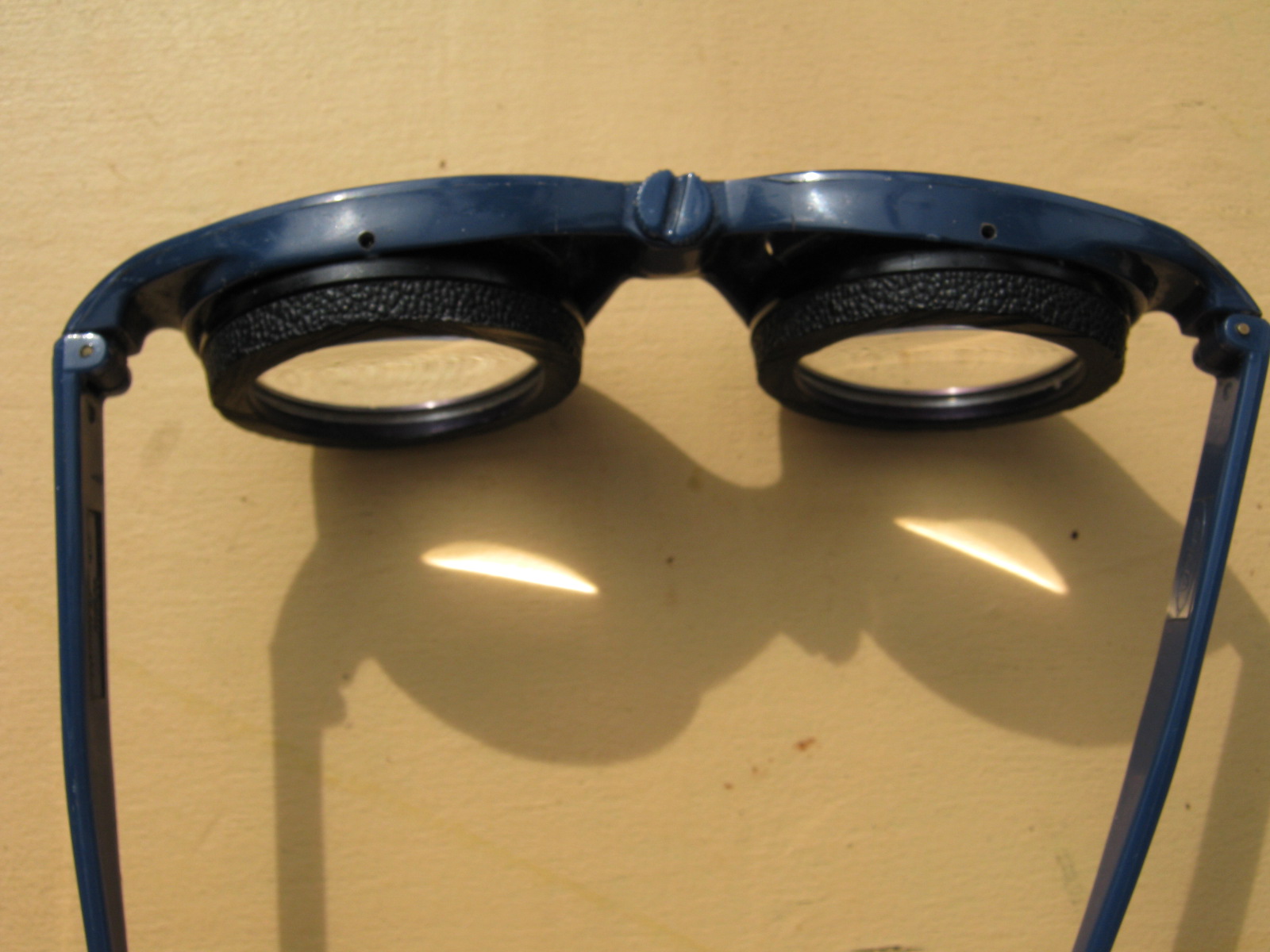

heute, bei Tageslicht, habe ich nochmal etwas präzisere Fotos von den
Brillen gemacht, die ich im Anhang einfüge.
Beim Bild "Fernglasbrille" handelt es sich um die Kombination aus
Fernglas-Objektiven und einer Schweisserbrille.
Entgegen meiner gestrigen Aussage  ist die Brennweite etwa 100mm. Das
Fernglas hatte die Beschriftung (8x40).
Eigentlich funktioniert diese Brille seit langem sehr gut. Allerdings
sollte man diese nicht den ganzen Tag aufsetzen, da einem durch das
Gewicht irgendwann die Nasenlöcher zuwachsen.

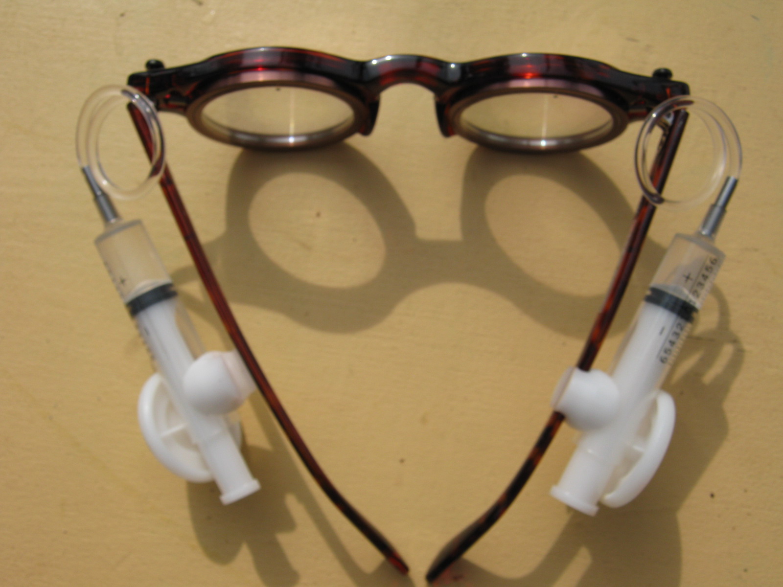

Die Bilder "adaptive Optik *" zeigen eine neue Sache, die ich aber noch
in der praxis näher testen will.
Es ist eine Brille, deren Gläser aus Polycarbonatscheiben bestehen.
Zwischen 2  Scheiben befindet sich ein spezielles Silikonöl. Durch
Betätigen der Spritzen ändert sich die Wölbung der scheiben und damit
die Brennweite.

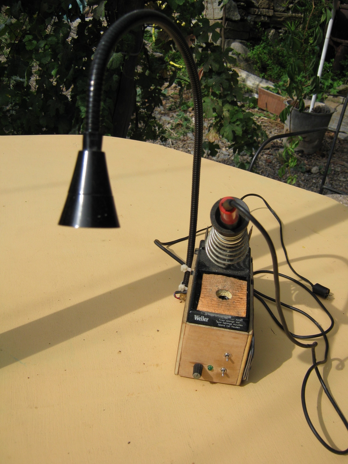

.. und nur am Rande:
das Bild "Homebrew Lötstation" zeigt, dass ich natürlich auch auf die
Beleuchtung achte. Der Schwanenhals mit LEDs (gabs mal billig bei Lidl)
deckt schon einiges ab. Zusätzlich habe ich noch einige LED-Tischlampen
mit Schwanenhals und Akkus, die ich dann (bei Bedarf) zu einer
Flutlichtanlage kombiniere.
Ob man das braucht oder nicht, ist ja jedem selbst überlassen.

Ich hab das nicht so wirklich verstanden. Kannst du für andere
Sehschärfen deine Brille nachstellen, z.B. wenn du in 5 Jahren noch
schlechter siehst?
Und ist mit dem Fernglas-Objektiv der Sehkreis nicht mächtig
eingeschränkt?

Die Fernglasbrille hat eine feste Brennweite.
Hier gleicht sich das Verändern der Augenlinse ja nur dadurch aus,
dass man einen verschobenen Fokuspunkt hat.
In der Praxis ist man dann halt etwas weiter weg oder näher dran
an der Stelle, wo man arbeiten will.
Die Brille mit der adaptiven Optic hingegen lässt sich durch Spritzen
zwischen -6 und +6 Diotrien einstellen.
Das heiist doch einfach, dass man ein Auge schliesst und dann an der
Spritze des anderen Auges so lange dreht, bis es scharf ist.
Dann schliesst man das andere Auge und kalibriert genauso.
anschliessend siehst du wieder pwerfekt.
Gruss Klaus

Wo bekommt man denn diese adaptierbaren Linsen? Die Idee find ich
klasse.

Nun .. es ist so:
der Typ, der das erfunden hat, hat ganz in meiner Nähe (im Hinterland
France)  nun eine Weinpflanzung gestartet. Er ist also fast ein Nachbar.
Es gibt eine webseite (mit wenig Inhalt) dazu.
siehe hier: http://www.adaptive-eyecare.org/
So, wie ich es verstanden habe, geht es Ihm aber hauptsächlich darum,
den "schlecht sehenden" dieser Welt in armen Regionen zu einem Einblick
zu verhelfen.
Andererseits könnte ich mir vorstellen, falls es noch mehr Interesse
hier im Forum gibt, dass ich da mal ne Ladung bestelle.
Da die Dinger auch nicht soooo sehr teuer sind, kann ich mir Vorstellen,
dass jeder Käufer dann einen 5er extra gibt damit auch wieder Brillen
nach
Africa oder so können.
Ich muss mal sehen und ich warte eigentlich immer noch auf das
Gespräch mit meinem Nachbarn.
Gruss Klaus
