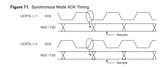

von Fabian (Gast)
Wenn nun der Takt von XCK0 verwendet wird, benötige ich an diesem Pin
für 250kbps also ein 250kHz Signal?!
Wenn dem so ist, könnte ich doch mit einem 14.745600 MHz Systemtakt über
eine Timer/Compare Funktion diesen Takt durch 59 Teilen und würde eine
Baudrate von 249925bps erhalten.
Und stelle ich mir das nun zu einfach vor?
von Fabian (Gast)
Zumal beim ATMEGA128 "XCK0" und "OC3A" direkt nebeneinander liegen...
von Norbert (Gast)
Ja. Du willst eine Frequenz von 250kHz, Periodendauer 4µs.
Das heisst eine halbe Periode (Low|High) dauert 2µs.
Außerdem wäre der Timer im CTC Modus mit Toggle OCx am Einfachsten.
Das entspräche so ungefähr einem Compare Wert von 29 für eine halbe
Periode von 1,9667µs. Damit bist Du dann 1,69% vom Idealwert 250kbit/s
entfernt.
OCx mit ClockIn verbinden und fertig.
Achtung: Das geht laut Datenblatt nur bei synchroner Datenübertragung
und die unterscheidet sich deutlich von Async. Du wist dich
möglicherweise selbst um die Generierung von Start/Stop Bits kümmern
müssen.
von Sascha W. (sascha-w)
schau dir mal das Datenblatt an, du kannst nicht einfach ein von den
Daten losgelöstes Signal an XCK einspeisen. Da muss dann schon vom
USART-Sender der Gegenstelle kommen!
Sascha
Richtig. Wie soll das funktionieren? eine UART (also asynchron) hat noch
eine Synchronisierungsschaltung eingebaut, beziehungsweise tastet das
Signal mehrfach ab. Das fehlt dann.
von Norbert (Gast)
1. Auf der 250kb/s Seite will er doch nur senden, dh. die Geschichte mit
der Abtastung ist irrelevant.
2. Auch eine synchrone Schnittstelle kann man 'missbrauchen' um einen
asynchronen Datenstrom zu erzeugen. Man muss dann nur das Start und
Stopbit als Teil des Datenstromes ansehen. Die Gegenstelle (empfangende
Seite) bekommt davon gar nichts mit.
Da sich der ganze Vorgang zur Empfangsseite hin als asynchron darstellt,
braucht's auch keinen Takt von dort.

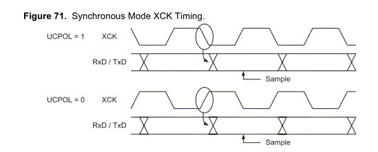

Das ist allerdings ein Argument.
von Norbert (Gast)
Um es noch ein wenig deutlicher zu beschreiben:
Bei einer synchronen Übertragung werden kontinuierlich bits übertragen.
Es gibt keine Einteilung in Datenbytes, Parity, Startbit, Stopbit.
Wenn man nun im AVR einen synchronen Modus von zb. 5Bit Breite nimmt,
kann man im ersten 5Bit Frame das Startbit sowie vier Datenbits
übertragen. Im darauf folgenden Frame bringt man nun die anderen vier
Datenbits unter sowie das Stopbit. Plötzlich sieht der von der anderen
Seite empfangene Datenstrom wie ein asynchrones Start + 8Bit + Stop aus.
