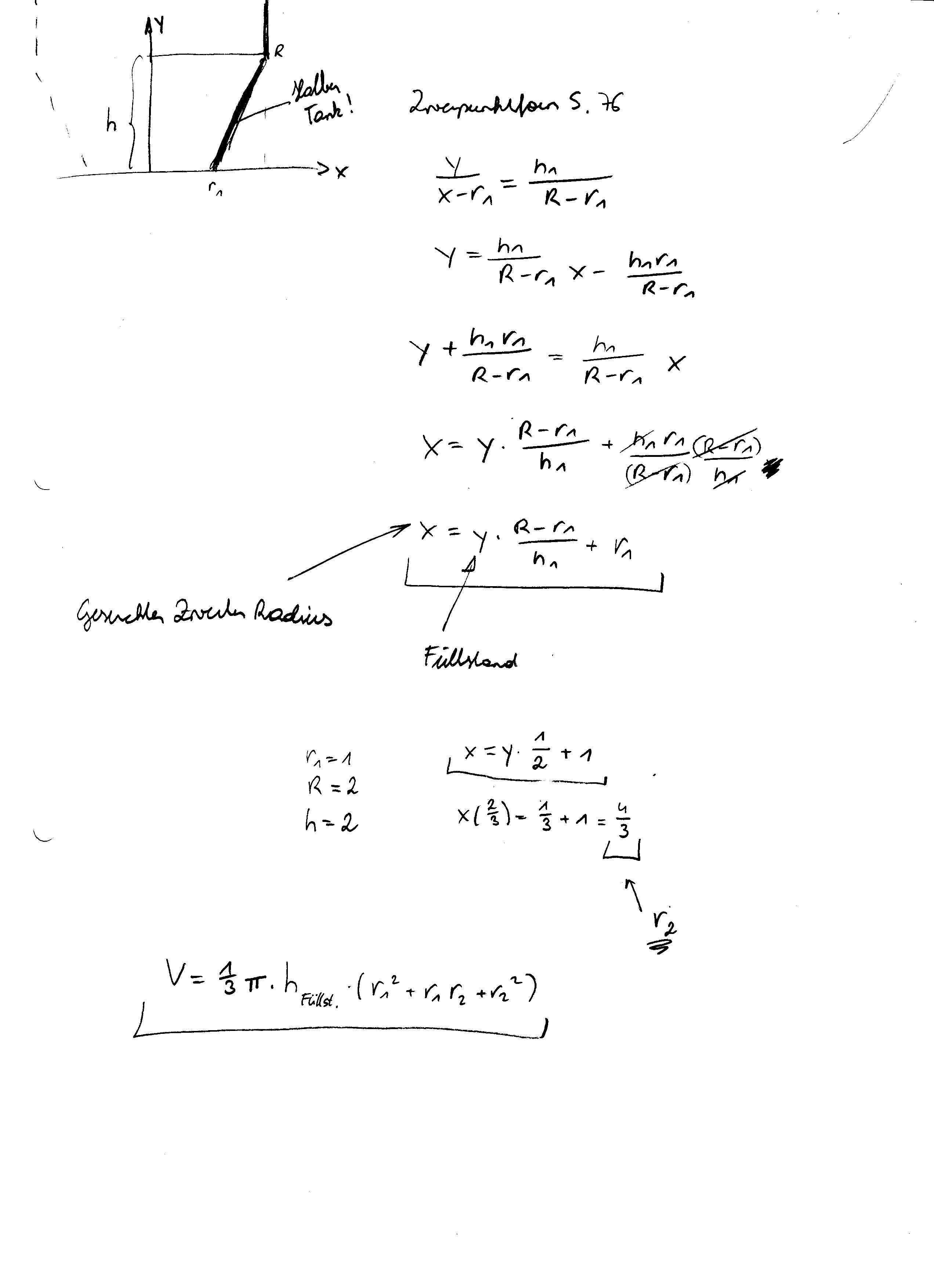

Ich stehe vor einem Problem...ich möchte den Inhalt eines
"Kreiskegelstumpfes" berechnen, also genauer gesagt, eines Öltanks.
Hierzu messe ich die Höhe des Inhalts und der uC soll mir den Inhalt
berechnen:

Für den Abschnitt in der Mitte ist das ja garkein Problem, ist ja ein
normaler Zylinder, aber für den oberen und unteren Abschnitt stehe ich
ein wenig vor einem Rätsel.
In meinem altem Mathe-Buch habe ich ihn als "Gerader Kreiskegelstumpf"
gefunden. Dort steht auch die Berechnung für das Volumen drin:
V = 1/12 * PI * h * (d1^2 + d*d1 + d^2)
Aber das ist ja nun fix für das ganze Volumen.
Wie berechne ich denn das Volumen für einen Abschnitt davon. Im unteren
Segment ist das Volumen ja kleiner in Abhängigkeit von der Höhe, als im
oberen Segment.
Kann mir da vielleicht jemand helfen?
Dankeschön!

das Volumen des Kegelstumpfs lautet laut Papula Formelsammlung:
V=(1/3)*pi*h*(D²+D*d+d²)
Leg eine Gerade durch die schräge Wand. Dann hast du in Abhängigkeit des
Füllstandes den zweiten Radius der dir fehlt und du kannst die Formel
anwenden.
Ich hoffe dies ist verständlich und ich konnte dir etwas weiterhelfen.
Mfg Ed
von Ed (Gast)
Oh sorry,
mein Fehler. V=(1/3)*pi*h*(R²+R*r+r²)
mfg Ed

von Frank B. (f-baer)
Wenn du den Durchmesser über den Anstiegswinkel des Kegels auf die Höhe
umrechnest, dann kommst du zu deinem Ergebnis.
Das hab ich mir auch schon gedacht so. Aber dann muss ich ja erst den
neuen Radius ausrechnen, oder?
Also mit ner Winkelfunktion bestimmen, oder sehe ich da jetzt etwas
falsch? Will es mir nicht komplizierter machen, als nötig.

So hätte ich mein neues d, welches ich in die Formel einsetzen könnte?
von D. W. (dave) Benutzerseite
Zieh doch einfach vom ganzen Kegelstumpf den leeren Teil des
Kegelstumpfes ab.
Wenn er 10cm hoch ist der ganze Stumpf, dann ziehste bei 4cm Füllhöhe
halt das Volumen von der restlichen 6cm ab.

von karadur (Gast)
Hallo
der Strahlensatz erspart Winkelfunktionen.
von Helmut (Gast)

von Jobst M. (jobstens-de)
Ich glaube das hier alles nicht ...
Silbertablettmode *ON*
; unten
h1kg = h1 * d / (d - d1)  ; Gesamthöhe des Großkegels
h1ks = h1kg - h1  ; Höhe der (nicht vorhandenen) Kegelspitze
V1kg = d² * PI * h1kg / 12 ; Gesamtvolumen des Großkegels
V1ks = d1² * PI * h1ks / 12 ; Volumen der Kegelspitze
; oben
h2kg = h2 * d / (d - d1)  ; Gesamthöhe des Großkegels
h2ks = h2kg - h2  ; Höhe der (nicht vorhandenen) Kegelspitze
V2kg = d² * PI * h2kg / 12 ; Gesamtvolumen des Großkegels
Wenn h_mess <= h1 {
 hx = h_mess + h1ks
 dx = d * hx / h1kg
 Vx = dx² * PI * hx / 12
 V = Vx - V1ks
Wenn h_mess > h1 und h_mess <= (h - h2) {
 V = V1kg - V1ks + (d/2)² * (h_mess - h1)
22
23
24
Wenn h_mess > (h - h2) {
25
 hx = h + h2ks - h_mess
26
 dx = d * hx / h1kg
27
28
 V = V1kg - V1ks + (d/2)² * (h - h1 - h2) + V2kg - Vx
29
Silbertablettmode *OFF*
