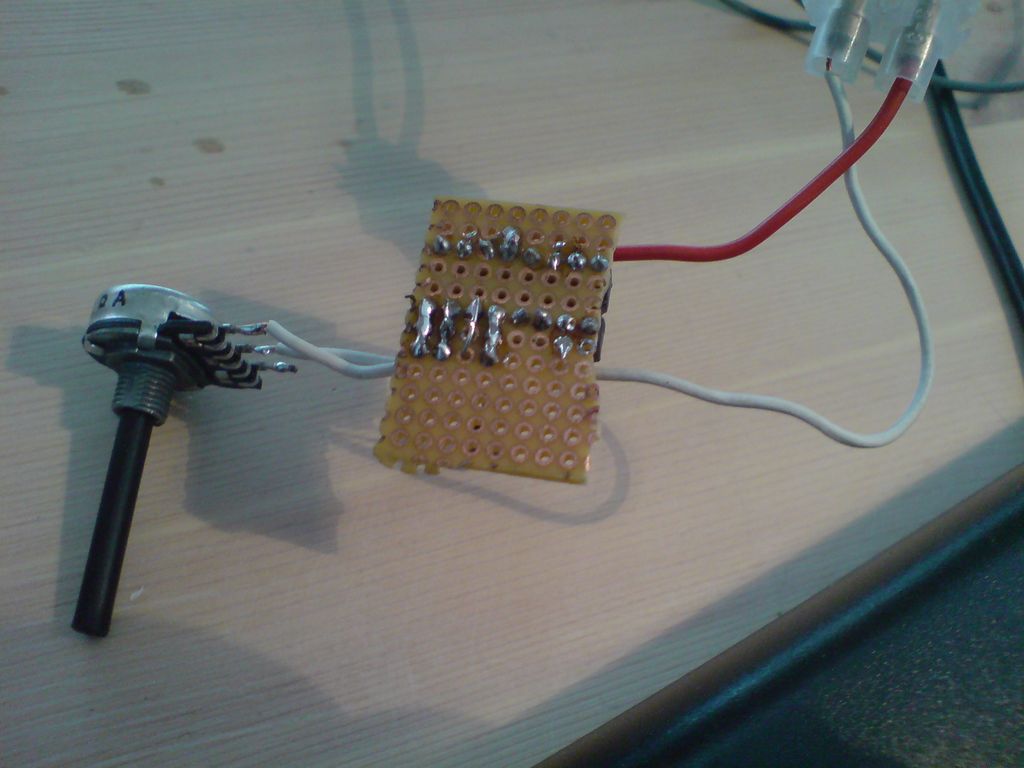

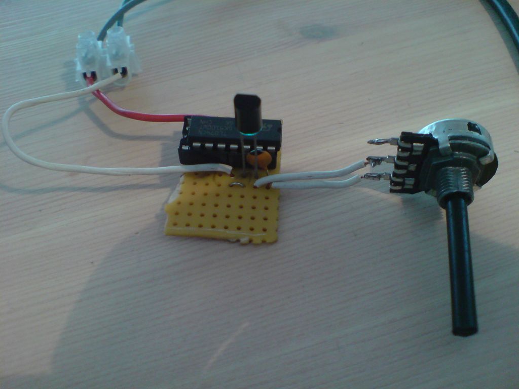

Gast #1852391
Ich wollte auf Nummer sicher gehen und daher nicht dein einfachen Ansatz
mit dem Widerstand wählen. Es kann auch hoch bis 10-15 khz gehen und da
soll die Schaltung noch akkurat funktionieren.
Ich habe mal die Bilder angehangen - da kann man doch einfahc nciht viel
falsch machen, oder??
Es ist ein quick&dirty Prototyp, sollte doch aber seine Funktion
erfüllen?
Langsam zweifle ich an meiner Kompetenz..
Vielleicht habe ich aber auch wirklich einen prinzipiellen Fehler
gemacht.
Ich fasse nochmal zusammen:
- Die Schaltung verbraucht ca. 4,5mA.
- Die anderen 3 OPVs sind unbeschaltet
- Ein IC-Wechsel brachte gar nichts.
- C=10pF, R=0..1MOhm, Diode=SFH205F
- Diode funktioniert wie zu erwarten
- invertierender Eingang ändert Spannungspegel mit untersch. Beleuchtung
mit ca. 3V Aussteuerung
- Betr.-Spannung: Vdd(+)=5v, Vdd(-)=0v
- Ausgangs-Aussteuerung: ~50mV
Nochwas ist mir aufgefallen: Ich habe bei Reichelt den TLC274 bestellt,
geliefert wurde mir aber ein TL074CN, pinout ist aber dasselbe..
Bin echt ratlos!

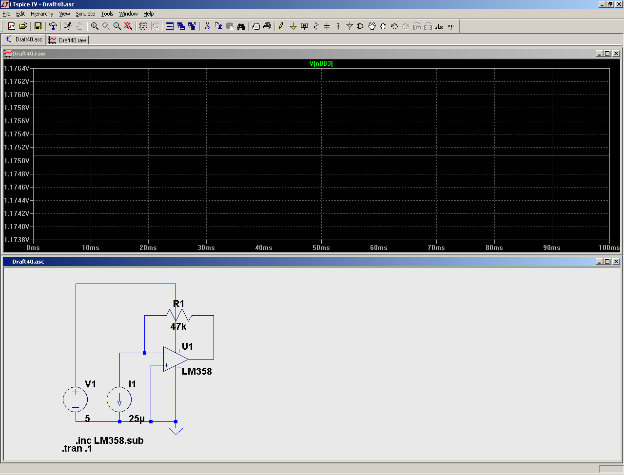

Gast #1852544
Hallo Hannes,
die Schaltung wie Du sie verwendest ist schon korrekt. Nur kann sie mit
einer nur positiven Betriebsspannung nicht funktionieren! Damit der OPV
den Photostrom der Diode kompensieren und seinen minus-Eingang auf 0 V
ziehen kann, muß sein Ausgang negativ werden können!
Die übertragungsfunktion der Schaltung die Du benannt hast lautet
Ua = -I*R
Ein Widerstand von 1 MOhm erscheint mir allerdings bei einem
Kurzschluss-Photostrom der Diode (lt. Datenblatt) von 25µA etwas hoch.
Ich würde hier mal mit 47 KOhm beginnen. Das würde eine theoretische
Ausgangsspannung von -1,175 V erzeugen.
Den TL074 kannst Du bedenkenlos benutzen. Er arbeitet (wie der TLC 274)
auch mit nur einer pos. Betriebsspannung korrekt.
Aber wie oben schon gesagt, in diesem Fall muß Du unbedingt eine
symmetrische Versorgungsspannung an den OPV anlegen, damit er die
geforderte negative Ausgangsspannung liefern kann.
mfg
Lothar
Persönliche Seite #1852556
schudi schrieb:
> Hallo Hannes,
Klar.
> Damit der OPV
Das kommt darauf an, wie herum man die Diode einbaut und wie herum
demnach der Strom fließt. Wenn der Strom aus dem Ausgang raus fließt
(und durch Widerstand und die Diode gegen Masse), dann ist der Ausgang
im positiven Bereich. AFAIK müssen aber die OP-Eingänge ein wenig unter
0V gehen. Zum Beispiel CA3130.
Aber nicht im unteren Spannungsbereich.
Nein, muss nicht AFAIK.
Gast #1852619
@ MaWin:
Laut Datenblatt des OPVs ist im ersten Foto die Pinreihe ab der
Masseversorgung(weißes Kabel): GND; (+); (-); OUT.
(+) ist nach GND mit einer Brücke gezogen, Die Kathode der Fotodiode ist
nach (-) geschalten. Warum soll ich die beiden Eingänge tauschen?
Ich habe das mit der unsymmetrischen Spannungsversorgung so verstanden
(wie Simon schon erwähnt hat): Je nach Polarität der Fotodiode entsteht
nach den Maschengleichung ein positiver oder negativer Strom, der in
einer positiven oder halt (soweit für den OPV möglich) negativen
Ausgangsspannung resultiert. Nun ist aber eigentlich für diese Schaltung
eine positive Ausgangsspannung vorhergesagt afaik.
Ich hatte die Diode auch testweise mal umgedreht, keine nennenswerten
Verbesserungen..
Ich schaue mal, ob ich eine symmetrische Versorgung auftreiben kann..
Grüße Hannes

Mir ist die Funktionsweise ziemlich deutlich. Im Anhang hoffentlich die
Erkenntnis, dass der Ausgang positiv sein wird, wenn die Diode so wie
oben angegeben verschaltet wird.
http://de.wikipedia.org/w/index.php?title=Datei:Kennlinie_Photodiode_1.png&filetimestamp=20070126104221
Hier auch noch die Kennlinie einer Fotodiode. Die Fotodiode wird als
Fotoelement benutzt (unten Rechts). Der Strom der Diode ist also negativ
und demnach in Sperrrichtung.
Gast #1852973
Ein letzter Erklärungsversuch:
Ich beziehe mich nach wie vor auf die Schaltung im 5. Beitrag mit den
Werten von Iphoto = 25µA und R=47KOhm.
Insofern ist Ihre Simulationsschaltung völlig richtig, auch in Bezug auf
die Stromrichtung durch die Photodiode (Sperrstrom).
Nur haben sie das wichtigste außer acht gelassen. Die Diode ist KEINE
ideale Stromquelle, wie in der Simulationsschaltung zugrundegelegt,
sondern sie erzeugt bei dem angegebenen Photostrom von 25µA lt.
Datenblatt eine SPERRSPANNUNG von ca. 300 mV.
Da liegt m.E. der Fehler in Ihrem Erklärungs- und Simulationsversuch.
Diese 300 mV Sperrspannung verschieben das Potential des (-) Eingangs
des OPV potentialmäßig "nach oben". Der OPV muß diese Spannung
kompensieren, um seinen (-) Eingang wieder auf ca. 0 V (Virtuelle Masse)
zu bringen (Das ist das Funktionsprinzip eines OPV). Um das zu
erreichen, muß er seinen Ausgang in den negativen Spannungsbereich
schieben und zwar solange, bis durch den Widerstand und die Photodiode
ein KOMPENSATIONSSTROM in Höhe des Photostroms fließt (also -25µA).
Sobald dieser Zustand erreicht ist, schlißt sich die
Gegenkopplungsschleife und der OPV stabilisiert seinen
(-) Eingang bei ca. 0 V. Über der Photodiode liegen jetzt nahezu 0 V
(Nahezu wegen der Offsetspannung des OPV). Die Photodiode arbeitet jetzt
im Kurzschlußbetrieb. Die Gegenkopplungsschleife schließt sich und
stabilisiert das ganze in diesem Zustand (Vorausgesetzt der
Kompensationskondensator ist korrekt dimensioniert. Andernfalls schwingt
die Schaltung, weil sich die Gegenkopplungsschleife immer wieder
öffnet).
Wenn alles eingeschwungen ist, werden am OPV-Ausgang die von mir
angegebenden -1,175 V zu messen sein. Damit der OPV die negative
Ausgangsspannung bereitstellen kann, muß folglich auch eine negative
Versorgungsspannung eingespeist werden.
Jetzt sind alle meine Formulierungsmöglichkeiten zu diesem Thema
erschöpft und ich klinke mich aus.
Gute Nacht
Lothar
Persönliche Seite #1853284
Ja, die Diode arbeitet im Fotoelement-Betrieb, dass heißt es liegt eine
positive Spannung an (also U_AK > 0) und der Strom fließt in
Sperrrichtung.
Das heißt, dass die Schaltung nur einschwingen kann, wenn der (-)
Eingang unter den (+) Eingang fällt.
Ich glaube ich weiß jetzt, worauf du hinaus willst: Ja, es kann gut
sein, dass der Einschwingvorgang mit dem LM358 und unipolarer Versorgung
nicht funktioniert, da dessen Eingangs Spannungsbereich zu klein ist.
Von daher hast du schon Recht.
Aber wie ich oben schon vermutet hatte (und es immer noch tue ;-))
müsste man dann einen OPAMP nehmen, der auch noch ein wenig in den
negativen Bereich "sehen" kann. Wie zum Beispiel der CA3130. Dessen
Common Mode Input Voltage Range bis -0.5V Bei unipolarer Versorgung (und
V- = 0V, bei V+ = 15V) reicht.

Tatsächlich!!!
Die oben beschriebene Eingangsanpassung am nichtinvertierenden (+)
Eingang war die Lösung!!
Herzlichen Dank für die ausführlichen Erklärungen und die unendliche
Geduld, mit dem Thema sich auseinanderzusetzen!
Ich habe die Schaltung lediglich um die Eingangsstufe (simples 10k Poti
zwischen 5v und gnd mit dem schleifring am (+)OPV Eingang) erweitert und
schon kann ich perfekt mir die Einstellungen als Widerstände in
Experimenten zusammenfummeln, wie ich sie benötige.
Ich gehe damit stark davon aus, dass auch die symmetrische
Eingangsspannung das Problem gelöst hätte.
Klasse Forum, weiter so!
