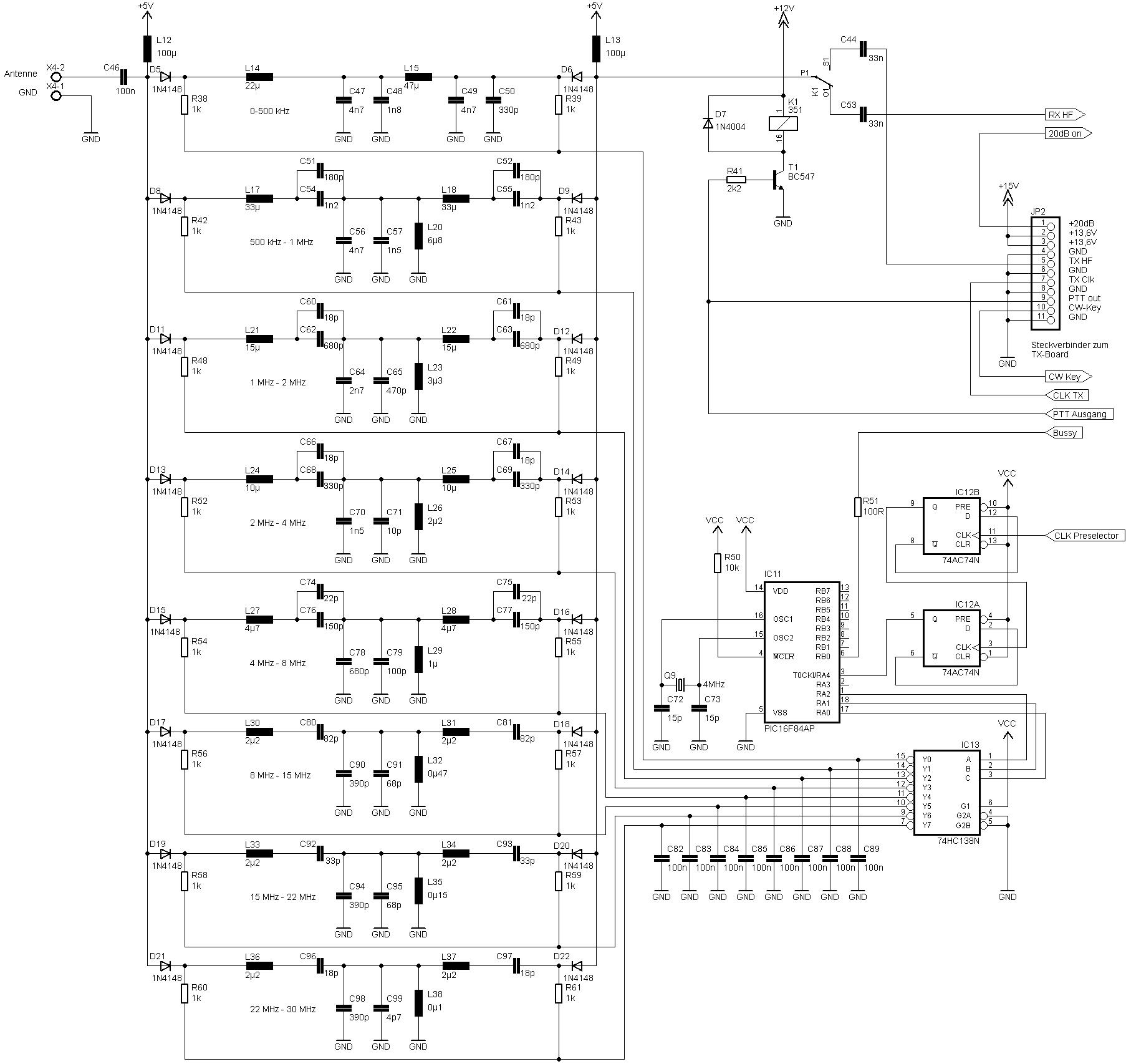

Hallo Leute,
der BF170 ist nicht so gut. Gibt es zu diesem Bauteil in dieser
Zeichnung eine Alternative.
http://www.darc.de/seitenpflege/uploads/media/Manual_Board_1_RX_Teil3.pdf
Seite 10  beim IQ Mischer
von (prx) A. K. (prx)
BF170 oder BS170?
von Axel R. (Gast)
Statt um den BS170 würde ich mir lieber um Gedanken die Ansteuerung des
IC6 machen.
Sicher - das wird überall so gemacht, aber in Ordnung ist das nicht...
Ein TTl Eingang aus der AC Serie legt man nicht auf V/2.
Statt des BS170 kann man auch alles andere kleine nehmen: 2N7002, BSS138
usw.
Oder das Pärchen links im Bild durch einen kleinen Bipolaren ersetzen
www.nxp.com/documents/data_sheet/PEMH10_PUMH10.pdf
10, 14, 24 usw., je nach eingebautem Basiswiderstand.
gruß
Axelr.
74AC ist aber gar kein TTL, sondern CMOS. ;-)  Allerdings ist Vcc/2
nicht optimal: die typische Schaltschwelle liegt bei 1,5 V, sodass
man mit 10 kΩ : 4,3 kΩ besser käme.  Dann genügen die 3,3 V Vss vom
Si570 ganz sicher, um den Eingang in beiden Richtungen voll
auszusteuern.

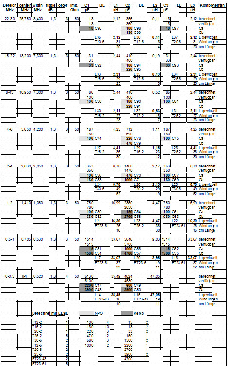

von Galenus ein Reisender (Gast)
Hallo Jörg,
also was mein Kollege bis jetzt gemacht hat er hat die SMCCs bei den
Bandfilter mit Ringkernen bestückt und er hat damit 26 db Dämpfung
behoben. Er hat die Schaltdiode im 10 Band durch einen BA243 ersetzt,und
er hat noch einen 78L05 durch 7805 ersetzt. Ob das alles ist weis ich
noch nicht aber zumindest hat sich die Mühe gelohnt erst mal hier zu
fragen. Wenn einer noch einen Tip hat wäre ich auf jeden Fall

Hallo Abdul,
hier der Preselektor.
Auf der Seite 11
Vemutlich wird die BA243 etwas besser funzen. Kenne allerdings nur die
