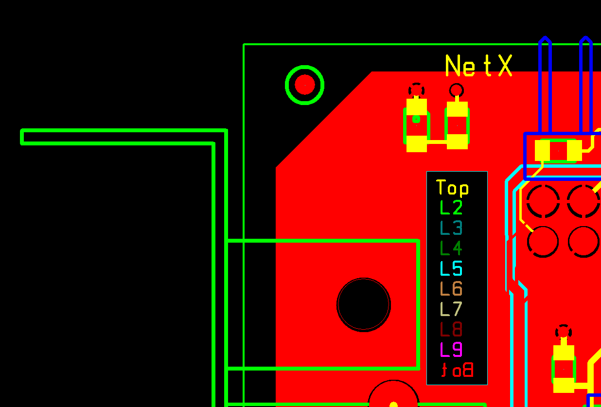

Habe ein Multilayer-PCB in der Hand und würde gerne die wahrscheinlichen
zwei Innenlagen angucken. Am glatt gefrästen Rand sehe ich aber
augenscheinlich nix - Mikroskop habe ich nicht, Makrofoto bringt auch
nix zutage. Gibt's da einen Trick um sich das anzusehen?
Mhh, mit "Innenlagen angucken" meinte ich nicht die komplette Geometrie,
ich möchte nur feststellen, ob es tatsächlich 4 Lagen sind.
Gibt es eigentlich auch 3-lagige PCBs?

Aber wenn du Glück hast und der Designer war ein Profi, dann gibt es
irgendwo eine freie Stelle, wo die Lagen durchnummeriert sind. Und wenn
er ein guter Prfi war, hat er Flächen so ausgespart, dass alle
Lagennummern von aussen sichtbar sind. Siehe Bild.
Gruss Reinhard
Und das soll was bringen ?
Ich numeriere/beschrifte meine Lagen auch. Das ist aber ausserhalb der
Leiterplatte, dh wird bei der Fabrikation entfernt.

Die Bezeichnung der Lagen ist am Ende uninteressant, was nützlich sein
kann ist eine Lagentreppe, an der man Versatz und korrekte Verpressung
der Lagen viel besser kontrollieren kann als mit einem Textaufdruck auf
jeder Lage. (ist aber nicht immer erlaubt) Aber unbedingt notwendig ist
solcherlei nicht. und man kann schon gleich gar nicht die Fähigkeit
eines Layouters anhand einer Lagenbezeichnung beurteilen.
