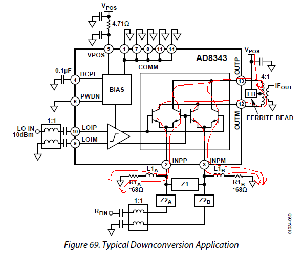

Hallo liebe HF-Gemeinde,
ich möchte den AD8343 zum Abwärtsmischen benutzen um von 2.x GHz in den
Audiobereich zu kommen. Ich habe mir schon was ausgedacht, wie man
diesen NF-Bereich auch sicher trifft. Dazu später mehr. Nun die Frage zu
den Arbeitspunkten. In der Anlage ist ein Auszug aus dem Datenblatt und
zusätzlich mit dem DC-Strompfad eingezeichnet. Über die Widerstände R1A
und R1B wird der Arbeitspunkt/Strom durch die Zweige des Mischers
eingestellt. Nun die Frage: kann das DC-Potential an beiden Pins (2,3)
exakt gleich sein? Ich habe vor über einen Leitungsbalun an diese beiden
Pins zu gehen und der Balun wird dann mit einem halb so großen
Widerstand nach Masse beaufschlagt. Da der Balun keine
DC-Potentialdifferenz zulässt, quält mich die Frage, ob ich dadurch
etwas verliere, weil eventuelle Unsymmetrien in den Zweigen entstehen.
Viele Grüße
Silvio
PS: Der Hintergrund ist die Entwicklung eines vektoriellen
Impedanzmonitors ähnlich wie in
Beitrag "Re: Wer hat Erfahrung mit Induktionsöfen >1kW" für
Leistungsoszillatoren nur bei GHz und mit a,b statt u,i.
Der Mischer lebt ja davon, dass ohne Eingangssignal Pin 2 und 3 die
gleiche (DC)Spannung haben, schliesslich ist alles symmetrisch. Solange
der empfohlene Strom (bestimmt über R1 bzw. dessen Equivalente) und
damit der Arbeitspunkt gleich bleibt (im Sinne von gleich für beide Pins
und zum "normalen" Design), wird alles weiterhin und mit denselben
Eigenschaften funktionieren.
