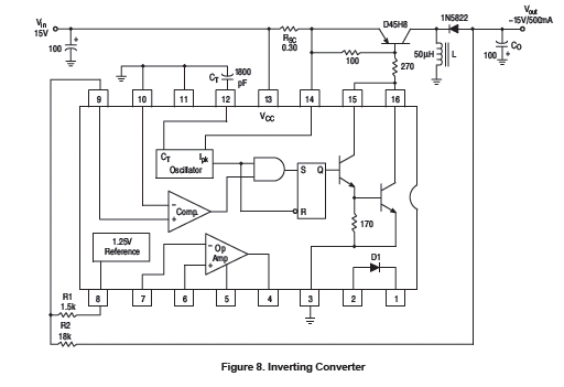

Wie man das anders macht steht im ON Datasheet vom µA78S40 Seite 6:
http://lc.fie.umich.mx/~ifranco/DATASHEET/control_fuentes_conmutadas/78s40.pdf
Die Einzigen, die da negative Spannungen abkriegen, sind der externe
Transistor und die Diode, und da werden sich welche mit genug
Spannungsfestigkeit wohl finden lassen. Der dort verwendete Komparator
lässt sich auch auslagern, wenn's unbedingt der MC34063A sein soll.
PS: Falls das nicht klar ist: Der MC34063A und der µA78S40 sind
funktionell identisch, nur sind beim µA mehr Anschlüsse rausgeführt und
der Komparator ist nicht intern mit der Referenz verbunden.

von (prx) A. K. (prx)
M. Engelhard schrieb:
> Ja dass es ohne externen Transistor nicht geht glaub ich. Und dass der
> Komparator keine negative Spannung sehen darf auch. Aber trotzdem habe
> ich an der Basis vom externen Transistor (Vin + Vout) gegen GND gemessen
Wenn du es in der Schaltung auf S.6 des ON Datasheets vom 78S40
schaffst, an der Basis des Schalttransistors um die -15V zu messen, dann
hast du es geschafft, über die Basis-Emitter-Strecke eines
Bipolartransistors in Durchlassrichtung 50V zu legen. Gratulation!
An der Basis dürfen exakt zwei Pegel anliegen: V(Emitter) und
V(Emitter)-0,7V. Und V(Emitter) ist V(in)-V(Rsc).
> Die Beschaltung des Reglers ist in der Abb.8 von der 78S40 Spec.
> genauso wie bei Variante 2 des MC.
Wenn du es schaffst, den MC34063A so zu beschalten wie den µA78S40 in
der Abb8 auch S.6 des ON Datasheets, dann musst du mir mal erzählen, wie
du es zuwege gebrachst hast, die chipinterne Verbindung zwischen dem
Komparator und der Referenzspannung aufzutrennen.
Neben allerlei anderen Unterschieden liegt in sämtlichen
Inverter-Varianten des Wikis der GND-Pin des Reglers auf Vout, in der
von mir zitierten Version aber auf GND.

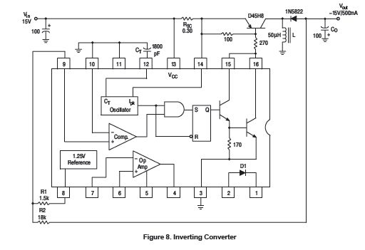

Damit klar ist, von welcher Schaltung hier die Rede ist.
Und das ist die angeblich gleiche aus dem Wiki:
http://www.mikrocontroller.net/articles/MC34063#Invertierende_Schaltungsvariante_2_mit_externem_Transistor_gem.C3.A4.C3.9F_Datenblatt
von M. E. (engelhard)
Sorry, das hab ich im Eifer des Gefechts unterschlagen, ich wollte
schreiben "die Beschaltung mit dem externen Transistor". Die beiden
Kollektoren des Regelers sind in beiden Fällen über Widerstände an die
Basis des externen Transistors geführt, an den Kollektoren des externen
kommt die Spule gegen Masse, die Diode in Längsrichtung, die dann auf
den Ausgangselko geht. Bei beiden identisch.

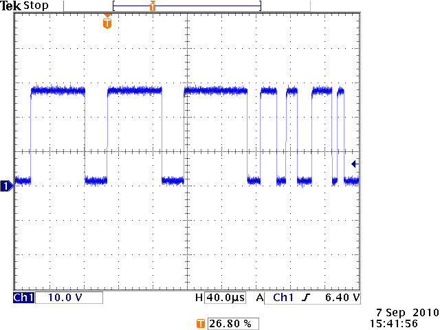

Im Anhang ist ein Oszillogramm der Schlatungsvariante 2. Gemessen von
Pin1 nach Pin4. Also Kollektoren des Reglers zu GND des Reglers. Als
Eingangsspannung habe ich 15V, als Ausgangsspannung 12V. Macht in Summe
27V die man auch zwischen den beiden Pins messen kann. Die Schaltung
funktioniert.
Worauf willst du mit diesem Bild raus? Ich weiss, dass die Schaltung aus
dem Wiki funktioniert, nur hat sie eben bei 35V rein -15V raus ein
kleines Problem mit der Höhe der Spannung. Wie du selbst schon
festgestellt hast. Und ist damit für deine Anwendung schlicht und
einfach ungeeignet.
