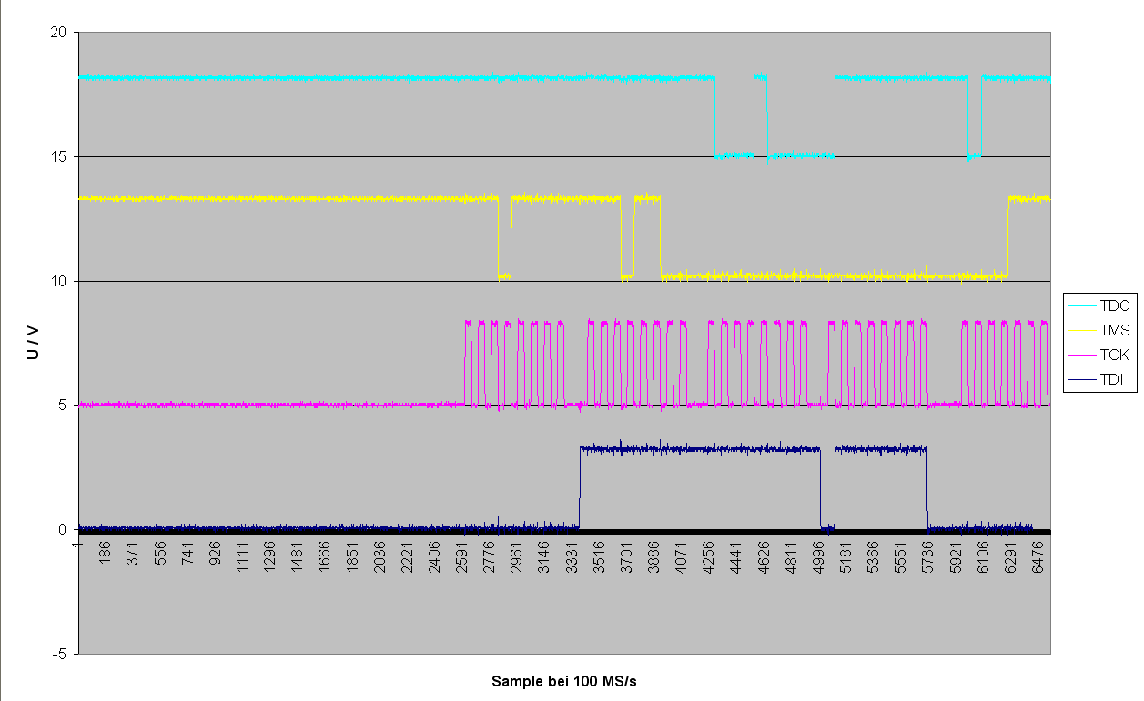

Folgende Meldungen sind Inhalt der Log-Datei nachdem in der Konsole des
ST-LINK GDB-Servers "Error in Initializing ST-Link device" erscheint:
[2.625]  STM32_SysReset():  Failed to reset ST-Link device
[2.625]  STM32_InitDevice():  Failed to Perform System reset of ST-Link
device
[2.625]  init_server_context():  Error in Initializing ST-Link device
Die JTAG-Verbindungen waren zuerst so wie in AN2586 (im Anhang)
beschrieben. Da ich ein Board besitze, mit dem der ST-LINK halbwegs
funktioniert, habe ich meine Schaltung entsprechend angepasst und bin
immernoch beim selben Ergebnis.
Die Anleitung auf
http://www.atollic.com/index.php/kb/3-debugging/11-kb_stlink habe ich
auch schon einmal erfolglos durchgeführt.
Pinbelegung des 20-poligen JTAG-Steckers aktuell:
1                3V3    2  3V3
3  3V3 - 10KR - JNTRST  4  GND
5  3V3 - 10KR - JTDI    6  GND
7  3V3 - 10KR - JTMS    8  GND
9  3V3 - 10KR - JTCK    10 GND
11 JTCK                 12 GND
13 3V3 - 10KR - JTDO    14 GND
15 RST (norm. Besch.)   16 GND
17 GND - 10KR           18 GND
19 GND - 10KR           20 GND
Also alle Signalleitungen mit Pull-Up und Pin 9 und 11 verbunden.
Am Oszilloskop kann man sehen, dass sich auf allen Leitungen irgendwann
der Pegel ändert. Der STM32 bekommt also durchaus irgendwelche Signale,
wenn er auf TDO sendet.
Falls irgendwer einen Vorschlag oder noch besser die Lösung für dieses
Problem hat, wäre ich sehr dankbar.

Gast #1847063
So sieht das Signal am Oszi aus...
Am funktionierendem Board habe ich den Fehler nicht produzieren können -
immer nur "Error in opening ST_LINK Device".
Nachdem ich Pin 9 und 11 wieder getrennt habe erscheint auch bei meinem
Board nur noch diese Meldung im logfile.
Dem Signal an TDO nach scheint die Verbindung doch zu stimmen - hat
irgendwer Rat?
Kennt jemand das JTAG-Protokoll so gut, dass er weis, was nicht passt?
Oder soll ich noch etwas anderes Messen?

Gast #1857643
ich hätte nicht gedacht, dass noch jemand antwortet :D
Den ST-LINK habe ich geupdatet und er hat auch funktioniert, sowohl im
SWD- als auch im JTAG-Modus. Nur eben auf der einen Platine nicht (weder
SWD noch JTAG).
Keil hatte ich auch heruntergeladen und probiert - "Internal command
error" lautete die äußerst informative Fehlermeldung.
Ich habe den Fehler mittlerweile gefunden - er war wie erwartet sehr
"dumm":
In der Platine war ein "kleiner Schönhetsfehler": Die
Spannungsversorgung war nicht mit der üblichen Beschaltung der
Analogversorgung verbunden und die Luftlinie in EAGLE war nicht
sichtbar, weil die Leiterbahn auf der anderen Seite über dieser verlief.
Als ich eine andere Platine bestückt habe, wollte ich in meiner
Verzweiflung nur einmal den Controller allein prüfen und habe nichts
außer diesen und dem JTAG-Stecker aufgelötet. Als dann dieselbe
Fehlermeldung erschien, habe ich gewusst, dass es nicht an der einen
Platine liegen konnte und den Versorgungsteil bestückt - tadaa es
funktioniert. Auf der Suche nach einem Fehler im Versorgungsteil der
Problemplatine bin ich dann auf den genannten Fehler gestoßen -
funktioniert ebenfalls.
Ich habe nicht gewusst, dass der PLL zum Analogteil gehört und nicht
daran gedacht, dass es daran liegen könnte, also zuerst auch nicht in
dessen Versorgungsteil nach Fehlern gesucht.
