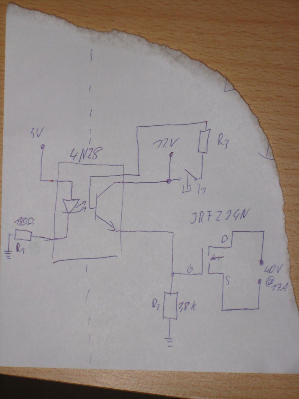

so ich hab mal wieder Zeit und Lust gefunden an diesem Projekt etwas
weiter zu machen.....
ich hab mal eben nen Schaltplan gezeichnet, unsicher bin ich mir noch
bei der Dimensionierung von R3.
Ich würde mich freuen wenn mal jemand drüberschauen könnte, da ich mir
bei einigen Dimensionierungen nicht so ganz sicher bin.
von Raimund R. (corvuscorax)
R3 ist nicht zwingend notwendig. Die Photonen von der LED reichen aus,
um den Transistor im Optokoppler leitend zu machen - ein zusätzlicher
Bias-Strom via R3 ist deshalb für Schalteranwendungen nicht nötig.
Einen Eindruck solltest Du bekommen, wenn Du Dir mal die Tabelle mit den
CTR-Werten (C_urrent T_ransfer R_atio) anschaust. Dort ist angegeben,
wieviel Prozent des LED-Stromes als Kollektorstrom fließen könnten.
Das sind beim 4N28 (laut DB von Fairchild jedenfalls) so etwa 10%. Bei
einem angegebenen LED-Strom von 10mA könnten also etwa 1mA durch den
Kollektor (bei Vce=10V) zustande kommen, falls dies nicht durch einen
hochohmigeren Arbeitswiderstand (R2) verhindert wird. Nun hast Du bei
Dir aber leider R2 niederohmiger zu 1k8 dimensioniert, womit bei einem
maximalen Kollektorstrom von 1mA sich nur eine maximale Gate-Spannung
von 1,8V ergeben würde. Damit wirst Du Deinen FET aber möglicherweise
nicht zum (Durch-)Schalten 'überreden' können!
Deshalb wird häufig bei Schalteranwendungen mit Optokopplern der
Phototransistor als Treiber in einer Darlington-Anordnung verschaltet,
damit genug Strom fließen kann - d.h. der Phototransistor liefert den
Basis-Strom für einen weiteren nachgeschalteten NPN-Schalttransistor.
Dann sollte die ganze Sache besser 'funzen', da nun auch der
Gate-Widerstand so bleiben kann, damit er auch schnell(?!) abschalten
kann - was relativ ist, bei einem Wert von 1k8 und so-und-soviel
Pico-Farad Gate-Kapazität. ;-)
von birdfire (Gast)
Ah ok danke......
der 4n28 hat mit 10% aber auch nen denkbar schlechten
"Wirkungsgrad"......naja also entweder noch nen npn dahinter oder nen
anderen Optokoppler....
Das mit dem Taster war nicht als Bias strom gedacht, sonders als
"Handhilfsbetätigung" welche unabhängig vom Eingang des Optokopplers
geschalten werden kann...
Danke mal bis hier, ich überleg mir was.....

von John M. (birdfire)
So also ich hab nochmals etwas gesucht und den LTV-817 gefunden. Er soll
mit 180 Ohm gegen Masse und rund 20mA vom Ausgang des mega32 "befeuert
werden. Vorteil ist hier gegenüber dem 4n28, dass der CTR deutlich höher
ist und sein Maximum liegt bei rund 150%@10-20mA. Dann müssten mir als
Kollektorstrom doch rund 30mA zur Verfügung stehen.
Richtig?!
> Richtig?!
Jip, den LTV-817 könntest Du natürlich auch nehmen. Dann ersparst Du Dir
evtl. den zweiten Transistor für die Darlington-Beschaltung.
Allerdings solltest Du Dir unbedingt Fig. 10 des DBs anschauen, denn die
Ein- und Ausschaltzeiten sind vom Lastwiderstand am Transistor abhängig
und sind bei gewählter PWM-Frequenz ggf. zu berücksichtigen.
Wenn Du also den R2 so läßt (mit 1k8), bewegen sich die Zeiten im
Bereich von etwa 20...50µs. Für eine PWM-Frequenz im unteren
Kilohertz-Bereich sehe ich da keine Probleme, für (wesentlich) höhere
Frequenzen, naja ...
Bei PWM-Frequenzen von etwa 20...50kHz ist er jedenfalls nur dann zu
gebrauchen, wenn Du den Lastwiderstand klein hältst - mit allen
Nachteilen, die sich daraus ergeben, wie eben z.B. einen hohen nötigen
LED-Strom, den wiederrum der ATmega32 auch liefern muß.
Also ich bleibe dabei, daß die Darlington-Beschaltung weiterhin die
bessere Alternative ist! Aber jeder darf seine eigenen Erfahrungen
'sammeln'. ;-)
von birdfire (Gast)
> 'sammeln'. ;-)
Danke für den "Denkanstoss"
Wie du bereits gesagt hast, der 1k8 ist viel zu groß dimensioniert....
ich würde ihn durch 330 Ohm ersetzen. Die 12V der Versorgungsspannung
teilen sich bei IC=30mA in ca 2,5V=UCE und 9,5V an R2, dem Pull-down
auf. Damit kann ich das Gate des jetzt neu ausgewählten "BUZ344" als
Mosfet ganz brauchbar ansteuern,20-50khz reichen eigentlich (wobei das
Signal bei 50khz wohl nicht mehr besonders sauber aussieht)....
Andererseits, was für ein Transistor wäre für die Darlington-Stufe
geeignet? ;-)
