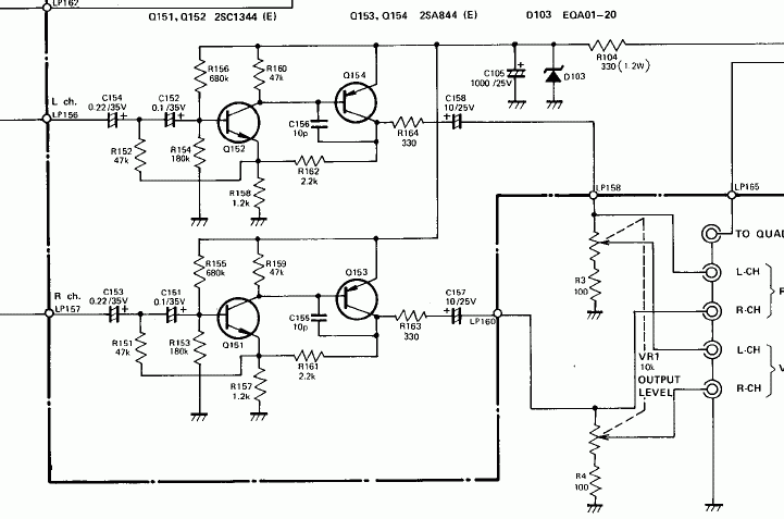

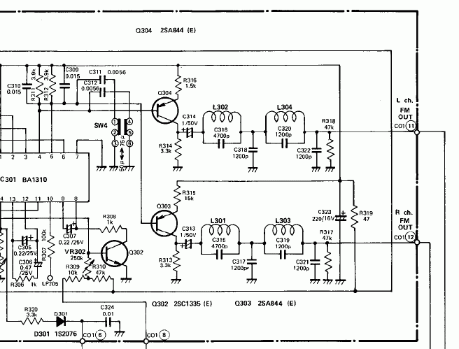

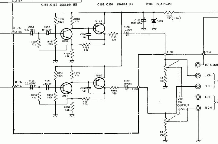

Alfred schrieb: > Ich werde ihn morgen mal aufschrauben und reinschauen, aber soweit ich > mich erinnere waren da nur Transistoren drin. Nicht ganz der Stereodekoder ist mit einem IC aufgebaut (BA1310 = XR1310) auch im ZF Verstaerker sind 2 IC drin (BA401,BA402) Den Schaltplan gibt es hier. http://elektrotanya.com/

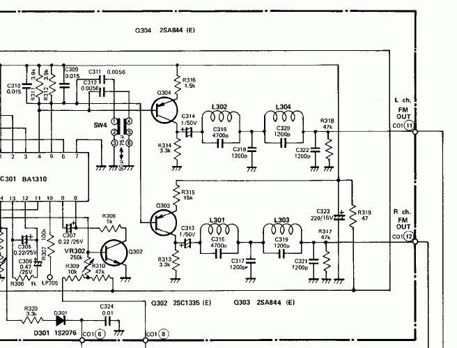

Ich denke das Geheimnis liegt in den Filtern! Schaltplan Teil1 treibt Teil2. Sieht aus als würde 19KHz rausgefiltert und das Teil ist so alt, daß man an 57KHz noch nicht dachte??
Abdul K. schrieb: > Sieht aus als würde 19KHz rausgefiltert Ja, ein Pilottonfilter gehört(e) eigentlich dazu. > und das Teil ist so alt, daß man > an 57KHz noch nicht dachte?? Oder man hat sich drauf verlassen, dass sie weit genug jenseits der oberen Grenzfrequenz waren? Auch die Mischprodukte 1. Ordnung sind ja jenseits.

Jörg Wunsch schrieb: > Abdul K. schrieb: > >> Sieht aus als würde 19KHz rausgefiltert > > Ja, ein Pilottonfilter gehört(e) eigentlich dazu. > >> und das Teil ist so alt, daß man >> an 57KHz noch nicht dachte?? > > Oder man hat sich drauf verlassen, dass sie weit genug jenseits der > oberen Grenzfrequenz waren? Auch die Mischprodukte 1. Ordnung sind > ja jenseits. Sieht aus, als wäre das zweite Filter eines für 38KHz. Wie war das nochmal. Bei Stereo wird 38KHz generiert. Leider sind die Spulendaten nicht angegeben. Sonst hätte ich das mal in LTspice gekippt. Ausgehend von jeweils gleichen Spulen in beiden Filtern, kommt man mit den Kondensatorwerten jedenfalls auf die doppelte Frequenz fürs rechte Filter.
Alfred schrieb: > Die Sache mit den Intermodulationsstörungen versteh ich nicht. Ich wäre > jetzt spontan mal davon ausgegangen, dass man eher filtern würde, als > die Sache breitbandiger zu machen. > Ein nachfolgender Verstärker hat eine bestimme maximale slew-rate. Jenseits dieser kann er eigene Fehler nicht mehr ausregeln. Da die aktiven Bauelemente (ob nun Einzeltransistor oder Transistor im OpAmp) nichtlinear sind, werden dann die vorher einzeln durchgehenden Eingangsfrequenzen aus einem Frequenzgemisch nun nicht mehr unabhängig durchgeschoben. Es enstehen Mischprodukte wie an einer Mischerdiode. Die Mischprodukte haben zwar wesentlich kleinere Pegel als die Originalsignale, aber der Dynamikbereich des menschlichen Ohres ist groß (wenn auch irgendwann der Maskierungseffekt auftritt). Es entstehen also Geisterfrequenzen. Mit zunehmender Anzahl von gleichzeitigen verschiedenen Eingangsfrequenzen werden es immermehr Mischprodukte. Gleichzeitig steigt die Tendenz die maximale slew-rate (in der time-domain punktuell) zu überschreiten. Man kann das wie in der Meßtechnik als Cresfaktor betrachten. Siebt man dagegen VORHER alles Unnütze raus, verhindert man dies. Stell dir vor, du hast z.B. ein 14KHz Signal, was man noch hören könnte. Dann hast du den immer vorhandenen Pilotton bei 19KHz. Als Mischfrequenz kann dann 5KHz entstehen. Eine Frequenz die knapp oberhalb des empfindlichsten Frequenzbereich des Menschen liegt. Wenig Verzerrung nur und man hört es also! Soweit reime ich mir das zusammen. Hab das noch nirgendwo mal gelesen. Wer diskutieren will...
Abdul K. schrieb: > Ich denke das Geheimnis liegt in den Filtern! > Schaltplan Teil1 treibt Teil2. > Sieht aus als würde 19KHz rausgefiltert und das Teil ist so alt, daß man > an 57KHz noch nicht dachte?? Es handelt sich um einen elliptischen Tiefpaß mit 2 Sperrpolen bei 19kHz und 38kHz. Der ist auch zwingend notwendig, da bei den damals verwendeten Tonbandgeräten/Kassettenrecordern sonst Überlagerungen zwischen diesen Steuerträgern und der HF-Vormagnetisierung auftraten. Zudem würde der 19kHz-Pilotton den Dolby-Rauschunterdrücker voll aufregeln und damit unwirksam machen. Deshalb auch die MPX-Filter-Taste bei vielen Kassttendecks. Martin (Gast) schrieb am 08.09.2010 um 14:27 : > @ Anselm 68 (Sprücheklopfer) > Das möchte ich sehen: einfach hier posten oder Klappe halten. Ja, gab es ohne KW/LW für EUR 12,99 bei Lidl. Performance ist ordentlich, jedenfalls massiv besser als das, was man sonst in dieser Preisklasse geboten bekommt. Aber die 164 Euro, die Elektor dafür haben möchte, sind in der Tat reichlich unverschämt, bei AK-Modul-Bus ist man mit weniger als einem Drittel dabei: http://www.ak-modul-bus.de/stat/baugruppen.html Robert B. schrieb am 07.09.2010 um 10:13 : > Mag nicht glauben, dass alle hochwertigen (Auto-)Radios > immer noch eine Eurokarte analogen Kram benutzen... Nur die billigen Chinaböller noch. Bei hochwertigen Geräten ist digitale Aufbereitung mittlerweile Standard. Allerdings mit wesentlich mehr Aufwand als in diesen Silabs-Chips, diese Silabs-Teile sind für Mobiltelefone und MP3-Player gedacht. Oder eben für Küchenbrüllwürfel. Gruß Jadeclaw.
Jadeclaw Dinosaur schrieb: > Abdul K. schrieb: >> Ich denke das Geheimnis liegt in den Filtern! >> Schaltplan Teil1 treibt Teil2. >> Sieht aus als würde 19KHz rausgefiltert und das Teil ist so alt, daß man >> an 57KHz noch nicht dachte?? > > Es handelt sich um einen elliptischen Tiefpaß mit 2 Sperrpolen bei 19kHz > und 38kHz. Der ist auch zwingend notwendig, da bei den damals > verwendeten Tonbandgeräten/Kassettenrecordern sonst Überlagerungen > zwischen diesen Steuerträgern und der HF-Vormagnetisierung auftraten. > Zudem würde der 19kHz-Pilotton den Dolby-Rauschunterdrücker voll > aufregeln und damit unwirksam machen. Deshalb auch die MPX-Filter-Taste > bei vielen Kassttendecks. Sieh an. Da kommen die alten Trümmergedanken wieder hoch. > > > Martin (Gast) schrieb am 08.09.2010 um 14:27 : > >> @ Anselm 68 (Sprücheklopfer) >> Das möchte ich sehen: einfach hier posten oder Klappe halten. > > Ja, gab es ohne KW/LW für EUR 12,99 bei Lidl. > Performance ist ordentlich, jedenfalls massiv besser als das, was man > sonst in dieser Preisklasse geboten bekommt. Aber die 164 Euro, die > Elektor dafür haben möchte, sind in der Tat reichlich unverschämt, bei > AK-Modul-Bus ist man mit weniger als einem Drittel dabei: > http://www.ak-modul-bus.de/stat/baugruppen.html Äh. Der Si47xx bei Lidl?? > > Robert B. schrieb am 07.09.2010 um 10:13 : >> Mag nicht glauben, dass alle hochwertigen (Auto-)Radios >> immer noch eine Eurokarte analogen Kram benutzen... > > Nur die billigen Chinaböller noch. Bei hochwertigen Geräten ist digitale > Aufbereitung mittlerweile Standard. Allerdings mit wesentlich mehr > Aufwand als in diesen Silabs-Chips, diese Silabs-Teile sind für > Mobiltelefone und MP3-Player gedacht. Oder eben für Küchenbrüllwürfel. > Ich hatte mal ein total beschissenes Autoradio für 12 Euro oder so, geschenkt bekommen. Der Empfänger war einfach grotteschlecht. Der Rest auch. Dann habe ich da Teil aufgemacht und nicht schlecht gestaunt, wie aufwändig die Möhre innen konstruiert war. Ich meine, der sauschlechte Empfang und Klang, dafür aber endlos Bauelemente drinnen. Was muß das für ein Entwicklerteam bloß gewesen sein.

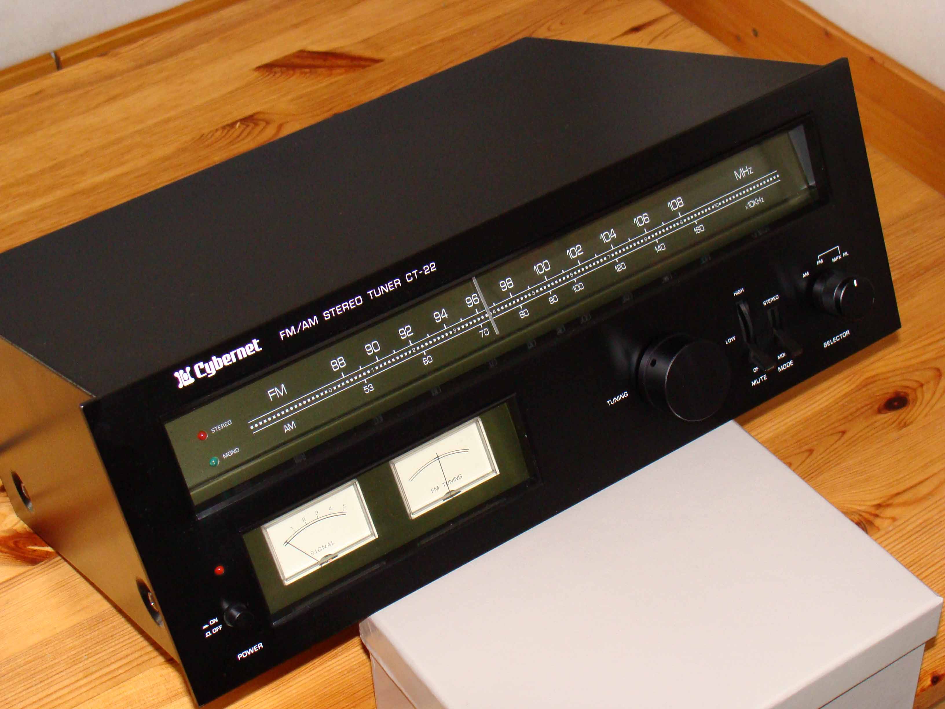

Ich habe vor einiger Zeit einen Tuner aus dem Sperrmüll gefischt aber weiß sehr wenig darüber.Hat jemand Ahnung von so´m Steinzeitlichem Equipment?Zustand 1a und hört sich gut an. Schaltplan,Prospekt etc? Herbert
Mach ihn auf. Ich vermute einen typischen Japan-Tuner mit Sanyo-ICs. Ein Wega aus den frühen 80-ern sah ähnlich aus.
Es gab damals mal eine Modeströmung in der die Hifi-Geräte möglichst klobig auszusehen hatten, weil das nach hochwertiger Technik aussah. Innen war dann meist ein kleines Platinchen mit billigen Standardbauelementen. Die größte Schwierigkeit für die Entwickler war vermutlich eine kostengünstige Verkabelung zum klobigen Rest. Außerdem mußt natürlich der Trafo möglichst schwer sein. Features wie billigstes FR2 inklusive. Schieß doch mal ein Foto vom Innern! Kurios finde ich immer, das aber auch wirklich jedes allerbilligste Teil selbst bei offensichtlich automatischer Bestückung, einen Platinenbestückungsdruck hat. Dann kam ich mal in einen Mobilfunk-Infrastruktur-Hersteller, der genau dies nicht machte! Trotz sonst alleredelster Technik inkl. Alugehäuse aus dem Vollen gefräst.

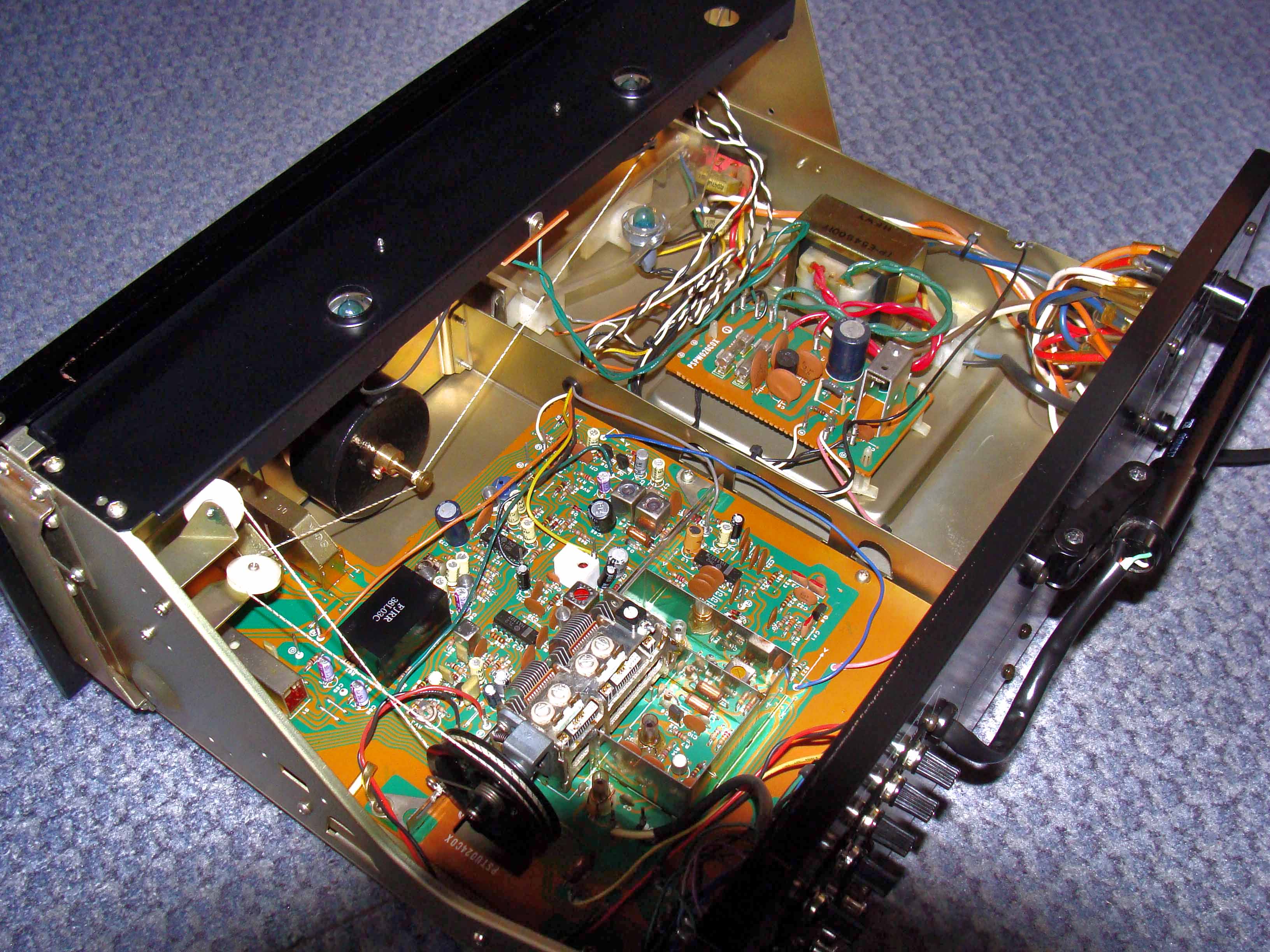

Abdul K. schrieb: > Schieß doch mal ein Foto vom Innern! Hab in unterm Bett hervorgeholt und die Innereien geknipst. Mittlerweile habe ich erfahren ,dass der etwa Baujahr 72 ist und zu einer nicht ganz preiswerten Gesammtlösung gehörte.

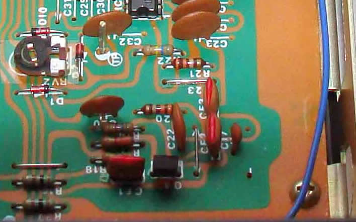

Richtig, die Teile waren damals vergleichsweise teuer. Die Qualität, auch klanglich ist jedoch sehr gut. Das einzige Problem: Die breiten Filter. 1972 war das kein Thema, da war genug Luft auf dem UKW-Band. Heutzutage sind die Filter jedoch zu breit. Hinten in Rückwandnähe bei dem HA1137 sind die drei ZF-Filter, auf der Platine mit CF1, CF2 & CF3 markiert. Diese kann man durch 150kHz-Filter ersetzen, z.B. von Reichelt: http://www.reichelt.de/?ACTION=3;ARTICLE=17488;PROVID=2402 Damit trennt der auch in heutiger Zeit bis auf absolutes DX alles sauber. Hängt er am Breitbandkabel, kann man die Originalfilter drinlassen, da ist noch genug Abstand zwischen den Programmen. Der Aufbau ist typisch für Japan-Geräte aus der Zeit, etwas, was man heutzutage in dieser Qualität kaum noch sieht. Die ICs: HA1137 = UKW-ZF/Demodulator, HA1197 = MW-Empfänger, HA1196 = PLL-Stereodecoder. Datenblätter gibt es hier: http://www.datasheetarchive.com/ Der schwarze Block (FJRR 38L03C) ist der Pilottonfilter. Dieser entsorgt Pilotton- und Hilfsträgerreste, damit der Dolby-Rauschunterdrücker eines angeschlossenen Tonbands/Cassettendecks nicht verrückt spielt. Gruß Jadeclaw.
Wo steht da CFx? Ich finde die nicht. Zwar sind Filterspulen da, aber keine Kennzeichnung aus dem Blickwinkel zu sehen, oder? Ganz billig war er wohl nicht. Allerding ein offenliegendes Netzteil, na ja, nicht so dolle.
Abdul K. schrieb: > Wo steht da CFx? Ich finde die nicht. Zwar sind Filterspulen da, aber > keine Kennzeichnung aus dem Blickwinkel zu sehen, oder? Siehe Bild. Sind die 3 Teile mit dem roten Streifen auf der Oberkante > Ganz billig war er wohl nicht. Allerding ein offenliegendes Netzteil, na > ja, nicht so dolle. Das war damals so üblich. Üblich aber auch, überall auf die Netzspannung führenden Lötanschlüsse Verhüterlis draufzustecken und mit Kleber zu sichern. Gruß Jadeclaw.

Ich bin eigentlich froh ,dass ich dieses Technische gute Stück dem Sperrmüll entrissen habe.Vielen Dank auch für Euer Feedback.Die Filter lasse ich vorerst mal im Originalzustand ...denn ohne besondere Not sollte man den nicht verändern.Aber da sieht man wieder wie lange etwas halten kann wenn es was gescheites ist...Dort sollten wir eigentlich wieder hinwollen und dann darf es auch was kosten. Herbert

Jadeclaw Dinosaur schrieb: > Abdul K. schrieb: >> Wo steht da CFx? Ich finde die nicht. Zwar sind Filterspulen da, aber >> keine Kennzeichnung aus dem Blickwinkel zu sehen, oder? > Siehe Bild. > Sind die 3 Teile mit dem roten Streifen auf der Oberkante > Ach ja. Jetzt sehe ich sie als Dreibeiner. Also doch Männer ;-) >> Ganz billig war er wohl nicht. Allerding ein offenliegendes Netzteil, na >> ja, nicht so dolle. > Das war damals so üblich. Üblich aber auch, überall auf die Netzspannung > führenden Lötanschlüsse Verhüterlis draufzustecken und mit Kleber zu > sichern. > Stimmt! Befürchte nur, daß 2/3 der User hier das als 'vom Kriech erzählen' betrachten.
