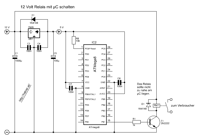

Hallo, wir sind auf der suche nach einer Hardware bzw. einem Schaltplan der einen µC mit RS485 Treiber hat. Kann uns da jemand weiterhelfen? Gruß Bast

Wo genau liegt das Problem? RS485-Treiber RO = Controller RxD RS485-Treiber DI = Controller TxD RS485-Treiber /DE = RS485-Treiber RE = Controller GPIO Richtungsumschaltung per Software im Sende-Interrupt in Abhängigkeit der noch zu sendenden Daten. Reicht das? Ralf

Software Bascom, welchen Controller? Was soll's denn werden ? Ein relais anziehen, eine LED anzuenden ?

Es soll ein Relai anziehen. Bast schrieb: > Es soll ein Relai anziehen. ??? Ich dachte Du wolltest einen RS485-Treiber..... und damit ein Relais anziehen ???? Das verstehe einer.... Les' mal wieder: http://de.wikipedia.org/wiki/EIA-485 Du brauchst keine Busleitung um ein Relais zu steuern. Bitte klare Angaben hier! Gruss Michael

Ich bekomme die Infos von einer RS485 Schnittstelle und soll damit einen Binäreingang schalten, dafür soll ich eine Schnittstelle planen und programmiern Gruß Ein Mega8 kann das schon. Es darf aber auch was groesseres sein, wenn das schon an Lager liegt.

welche Ausgänge am Controller verwenden? Bsp. Schaltplan so schon mal OK? Schemas als PNG bitte. Nee, da fehlt noch Vieles. Die ganze ISP Geschichte, Speisung, Caps uws. Ich had das Pinout des Controller nicht praesent. Die DI Leitung kommt an Tx, die RO kommt an Rx. Die enable sind egal an welches Port. Ich wuerd den RE immer ge-enabelt halten.

Ist die Schaltung richtig für mich? Der endlos Labberer schrieb: > Ich had das Pinout des Controller nicht praesent. Die DI Leitung kommt > an Tx, die RO kommt an Rx. Die enable sind egal an welches Port. Ich > wuerd den RE immer ge-enabelt halten. Ich nicht. Sonst "sehe" ich selbst mein eigenes gesendetes Zeug. Das braucht man nicht. Einfach die beiden Enable-Eingänge des Transceivers zusammenschließen und gemeinsam über einen Pin steuern. Die sind mit Absicht verschieden in der Logik: einmal active low, einmal activ high. So kann man durch Zusammenschalten 2 Klappen mit einer Fliege erschlagen. Damit meine ich: entweder lesen oder schreiben. Gruß, Frank Kann man so machen. Zur Schaltung. Der Reset braucht noch einen Cap, das ARef auch. Die Programmierschnittstelle fehlt noch, das waeren SCK, MOSI, MISO, Reset. Der endlos Labberer schrieb: > Zur Schaltung. Der Reset braucht noch einen Cap, Ist je nach Umgebung nützlich oder unnötig. > das ARef auch. Nur wenn man Analogfunktionen verwendet.

Hallo, als Anlage die geänderte Schaltung so OK? Gruß Die vorherige Idee, das Relais mit 12V zu betreiben, war durchaus nicht schlecht.
#1848932
habs geändert,sonst alles OK? Antwort schreibenBitte melde dich an, um einen Beitrag zu schreiben. |
