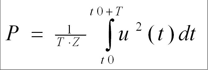

Persönliche Seite #1846709
Klaus T. schrieb:
> Dabei ist U die Spannung an deiner Last, I der Strom durch deine Last
> und T die Periodenlänge über die du mitteln willst.
Und da Du ja hier mit Rechteckpulsen arbeitest, brauchst Du nichtmal zu
integrieren, ein bischen Geometrie tuts auch.
Einfach Die Leistung waehrend eines Zyklus aufaddieren und durch die
Zeit dividieren.
Gruss
Michael
Und als Hilfe, ob Du den richtigen Weg gefunden hast ist das Ergebnis
10.8W.

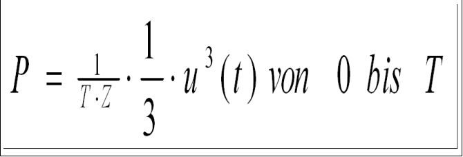

#1846956
Stefan_KM schrieb:
> Und wie geht man da am besten vor?
Da du Rechtecksignale hast, würde ich mir das ganze aufzeichnen und mir
überlegen, wie ich die Fläche unter der Kurve (die einfach nur aus
vielen einzelnen Rechtecken besteht) berechne.
Die einzelnen Rechtecke berechnen, abzählen (bzw. überlegen) wieviele es
sind und die entsprechende Anzahl aufsummieren.
