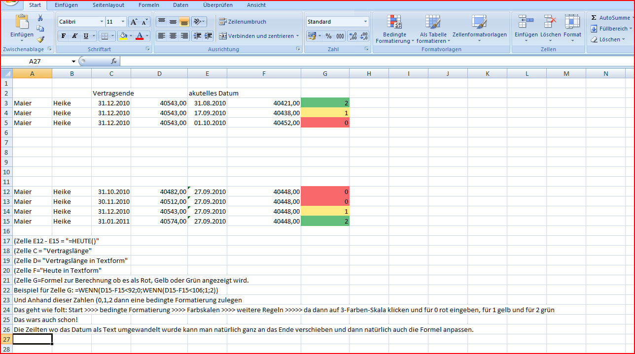

ich suche eine Ampellösung mit Hilfe der bedingten Formatierung für
folgenden Sachverhalt im Rahmen der Vertragsverwaltung:
die Tabelle ist u.a. wie folgt aufgebaut:
Vertragsende: 31.12.2010; Kündigungsfrist: 3 Monate; Karrenztage 30.
In der Spalte Vertragsende soll die Ampel mit grün markieren:
der Termin liegt >30 Tage vor dem Kündigungstermin  (hier 30.09.2010)
mit geld markieren:
der Termin liegt <30 Tage vor dem Kündigungstermin
und mit rot markieren:
der Termin liegt nach dem Kündigungstermin
Vielen Dank für die Bemühungen.

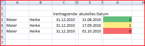

Gast #1860097
Hintergrund ist, eine Art Frühwarnsystem einzuführen.
D.h. liegt das Vertragsende am 31.12.2010 und die Kündigungsfrist bei 3
Monaten, soll die Ampel in der Spalte Vertragsende zum heutigen Tag
(17.09.) auf gelb gestellt sein (liegt innerhalb der Karrenzzeit). Das
bedeutet für die Sachbearbeiterin Handlungsbedarf.
Wäre heute der 1. Oktober, würde die Ampel auf rot umschalten und die
Kündigungsfrist wäre versäumt.
Wäre heute der 31.August, wäre die Ampel auf grün gestellt, da erst am
1. September Handlungsbedarf gegeben.
Fazit: man hätte über alle Verträge auf einem Blick den aktuellen
Vertragsstand.
Gast #1864927
Hey, ich habe das jetzt eben mal auf die schnelle versucht. Bin nun
soweit das ich ein beliebiges Feld farbig hinterlegen kann. Nur leider
ist es nicht das Datum des Vertragsendes. :-(
Wenn dir das trotzdem weiterhilft, dann schreibe ich dir natürlich wie
ich das genau gemacht habe.
glg
