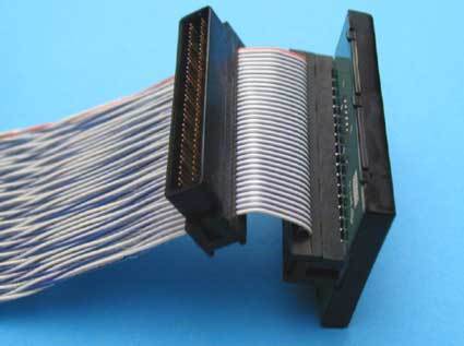

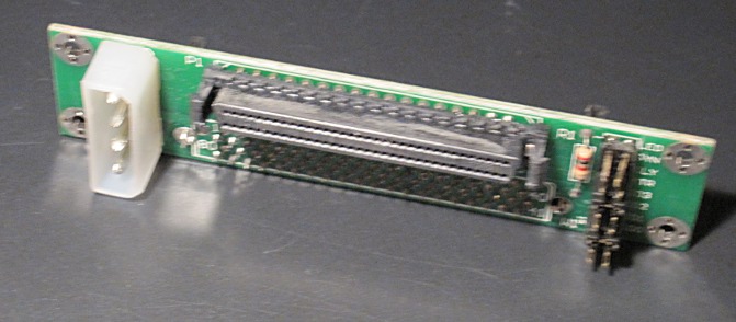

Problem....ich hab hier eine Festplatte mit Ultra320 Anschluss.
Jetzt hab ich einen solchen Adapter SCA 80 Pin HD Interface zu SCSI I /
II / III (UW) HD 50 / 68 Pin gekauft.
Irgendwie bekomm ich mein Laufwerk nicht verbunden. Bin zwar in diesem
Gebiet nicht der Fachmann, aber es müsste doch eig. funktionieren,
oder??
Wie setz ich denn die Jumper / SCSI ID Nummer?? Muss ich das an der
Festplatte gleich dem Adapter machen??

Der Unterschied zwischen 80-poligem SCA und 68-poligem "Normal-SCSI"
besteht nur in den zusätzlichen Stromversorgungsanschlüssen bei SCA.
Sofern dein Adapter geeignet ist, sollte es damit funktionieren.

Er hat aber ne normale Platte mit 68-poligem Anschluß, also muß er die
ID manuell setzen.
> ID manuell setzen.
Ach, in dieser Richtung transformieren?  Hmm, auf die Idee wäre ich
allerdings nie und nimmer gekommen, das passt doch schon mechanisch
nicht (zumindest nicht, wenn das Board entsprechend eingebaut ist).
OK, dann hängt es einfach vom Adapter ab.  Wenn der Adapter die
ID-Leitungen durchreicht (alle Wide-SCSI-Platten haben ja dieses
genormte Jumperfeld direkt neben dem 68poligen Anschluss, an dem
man die ID setzen kann), dann braucht man an der Platte nichts tun,
ansonsten muss man natürlich an der Platte eine ID jumpern, klar.

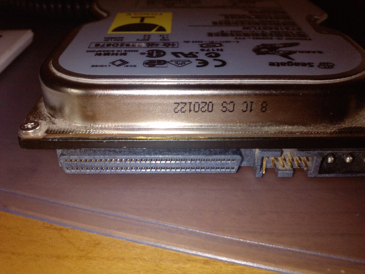

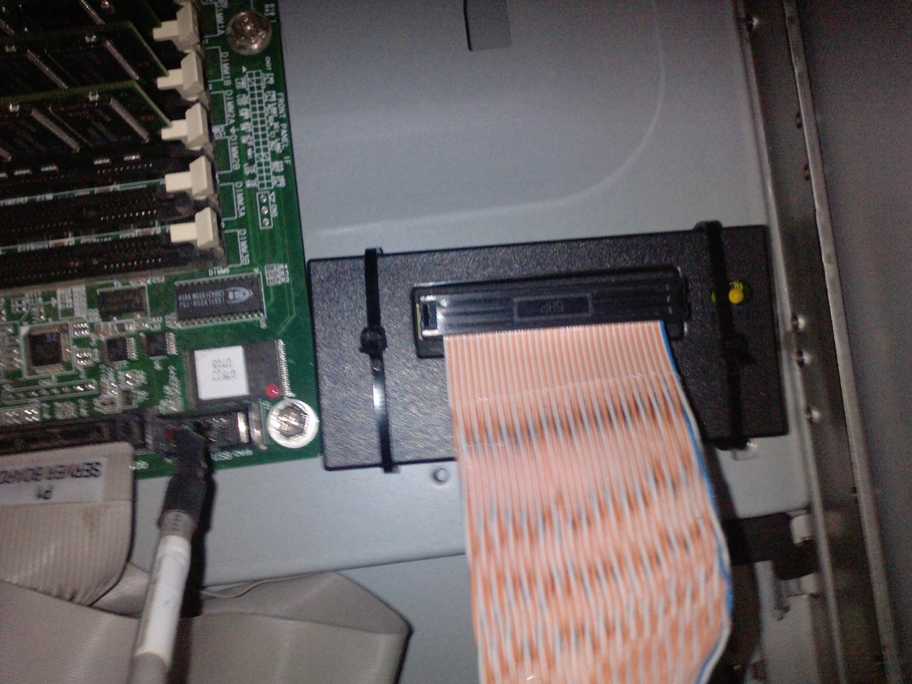

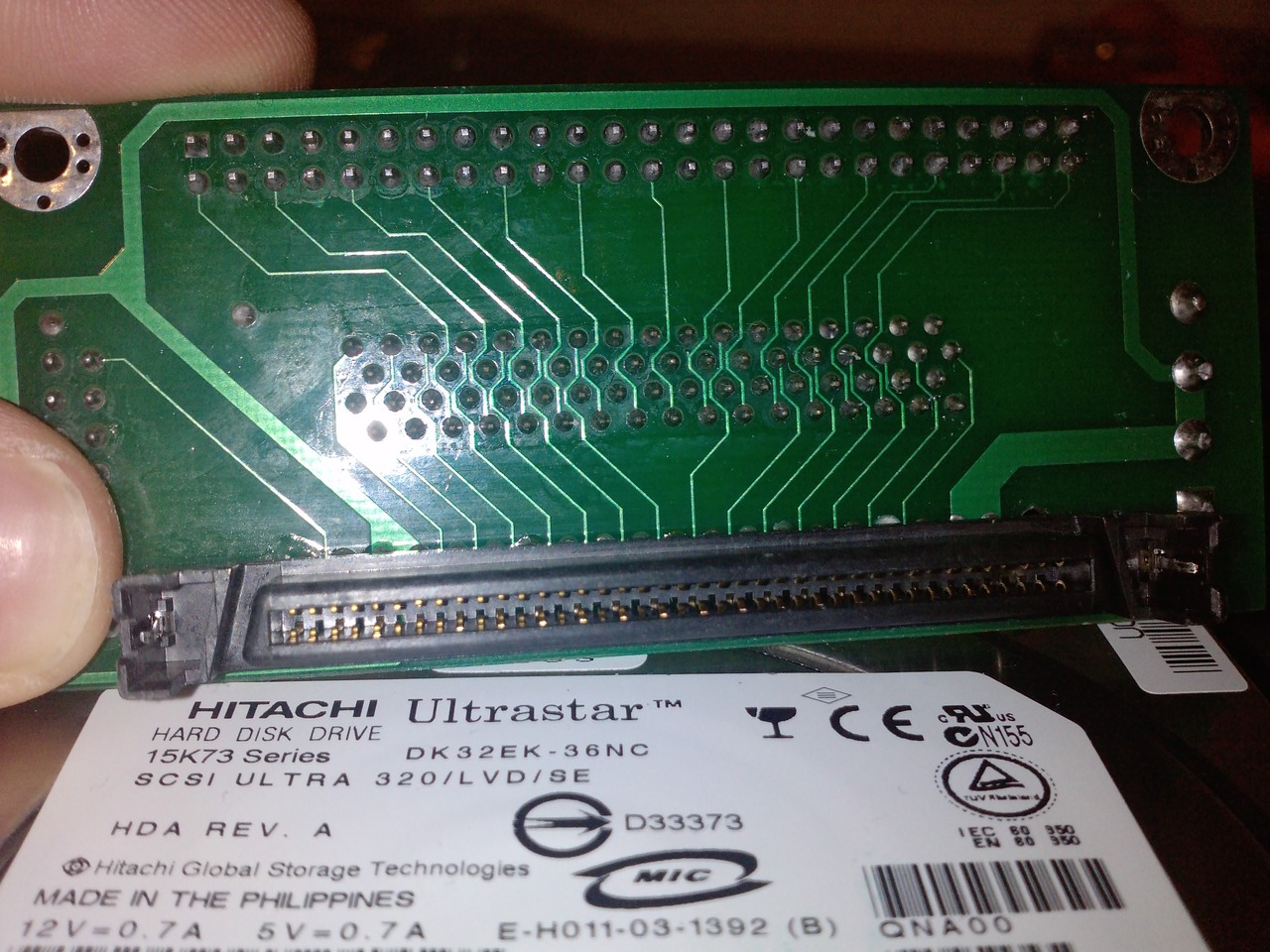

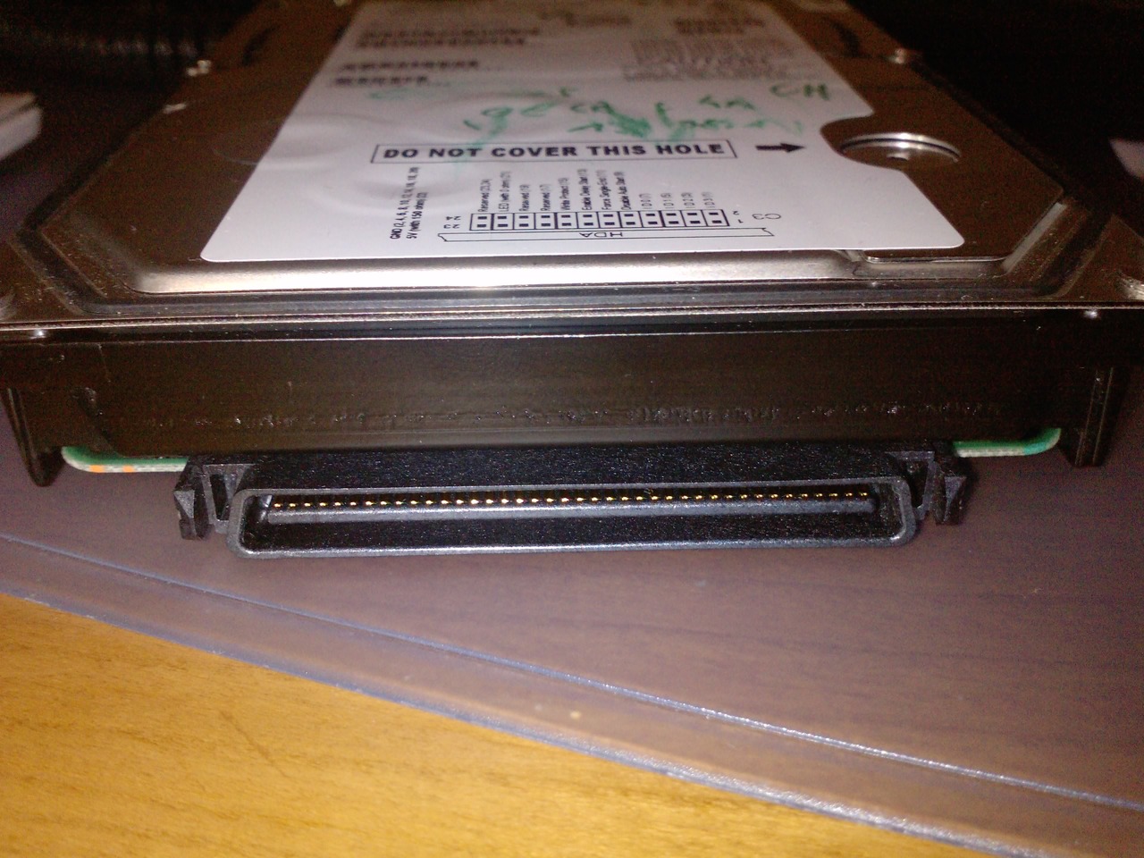

von Christian (Gast)
Vielleicht meldet sich der Thread-Ersteller mal
Jap hier bin ich :)
Also DANKE erstmal für EURE vielen Antworten.
Also ich hab genau genommen eine Ultra Wide 320 Festplatte (Hitachi
UltraStar) vor mir. Die mit dem länglichen Schlitz ohne PowerConnector,
weil die ja für HotPlug Boards gedacht sind.
So diese Festplatte möchte ich gerne an meinem SDS2 Mainboard
anschließen. Nur hat dies einen SCA80 (soweit ich weiß), also hab ich
mir den besagten Adapter gekauft (der Ebay Link war schon richtig) und
sry für die vielen Fehlleitungen, die ich durch meine Unwissenheit
verursacht habe.
Daher nochmal klar Text und in Stickpunkten:
Festplatten:
1x Segate Barracuda ST318437LW
2x Hitachi UltraStar HUS157336EL3800 (Links im StartBeitrag)
      beide funktionieren, habe es mit einem SuperServer mit Hotplug
getestet
Mainboard:
Intel SDS2
SCSI - Controller:
Wunsch:
Hitachi UltraStar mit Mainboard connecten
Problem:
UltraWide passt nicht an SCA80
Vorhaben:
I
Adapter gekauft.
Jumper an Festplatten entfernt
Hitachi an Ultra320 Seite angeschlossen (siehe Bild UltraCon)
SCSI - Kabel mit Adapter verbunden (siehe Bild SCA80 / Kabel)
Strom angeschlossen
PC gestartet
Ergebnis:
SCSI Controller hängt sich auf.
II
Segate Barracuda angeschlossen an SCSI Kabel
Adapter Jumper auf ID0 /MTR gestellt
Strom angeschlossen
PC gestartet
Ergebnis:
Segate wird angezeigt.
Hitachi wird nicht gestartet
Ich habe die Test immer nur mit einer Hitachi ausgetestet.
Evtl. hab ich den falschen Adapter :(
MFG
Christian
Christian schrieb:
(Danke für die Bilder.  Sie waren ein bisschen groß, ich hab' sie
mal halbieren lassen.)
Hmm.  Im Prinzip passt dein Setup schon.  Also entweder sind aus
irgendeinem Grunde wirklich die Adapter so schlecht (äußerlich kann
ich erstmal nichts erkennen), oder das Kabel ist tatsächlich nicht
für diese Platten tauglich.  Von diesem Kabeltyp gibt es mehrere
Revisions, deren Specs sich geringfügig unterscheiden.  Keine
Ahnung, welche du da hast und ob das einen Einfluss hat...  Bei
all den Kabeln, die ich in letzter Zeit (für höhere Geschwindigkeiten)
benutzt habe, geht der verdrillte Bereich jeweils bis an die
Steckverbinder heran.
Bringt es was, wenn du die Geschwindigkeitsverhandlung für die
SCSI-ID 1 (die du ja gejumpert hast, wenn du bei "ID 0" einen
Jumper steckst) mal runtersetzt?  Sei ruhig erstmal konservativ,
80 MB/s vielleicht.
Ach, nur weil's mir auch schon passiert ist: die Pins dieser
68poligen Stecker verbiegen sich schnell mal, wenn man den Stecker
irgendwie leicht verkantet aufsetzt.  Guck ihn dir nochmal genau
an, ich habe schon mehr als einen wieder gerichtet (mit einer
stabilen Pinzette geht das schon).  Wenn natürlich ein Pin nicht
kontaktiert ist, dann wäre das beschriebene Verhalten kein Wunder.
mit der Hand an die Stirn klopf
Jetzt, da ich mir die Adapter bei mir ansehe, fällt es mir wie
Schuppen aus den Haaren.  Vergiss die Teile, die noch einen 50poligen
Steckverbinder dran haben, darüber wirst du kein LVD-SCSI (low-voltage
differential) vernünftig drüber bekommen.  Das ist hornaltes Zeug.
Ich hänge dir mal zwei (miserable, dank schlechter Lichtverhältnisse)
Fotos meiner aktuellen Adapter an.  Irgendwann mal vor einiger Zeit
bei ebäh gekauft, mit denen ist U160 oder U320 jedenfalls kein Problem.
Das hier sind die, die ich gekauft habe (zumindest der gleiche
Händler):
http://cgi.ebay.de/SCA-80-pin-Festplatte-SCSI-III-UW-68-Pin-Adapter-/190437661730
von Michael_ (Gast)
Ich habe das Scenario nachgestellt, und es ist die Lösung. Der Motor
läuft nicht an.
Die Frage ist nur, warum? Die Leitungsführung auf dem Kombiadapter ist
genau so simpel.
Unter Ultra funktioniert es aber.
Zur Ehrenrettung der Anbieter kann man aber sagen, das beim Kombiadapter
nirgend etwas von LVD steht! Wohl aber bei den 80/68-poligen steht es
gelegentlich dabei.
http://cgi.ebay.de/U320-SCSI-SCA-Festplatten-Adapter-80pin-68pin-/200362307631?pt=DE_Technik_Computerzubeh%C3%B6r_Kabel_Adapter&hash=item2ea686302f
Fazit, anderen Adapter zulegen.
