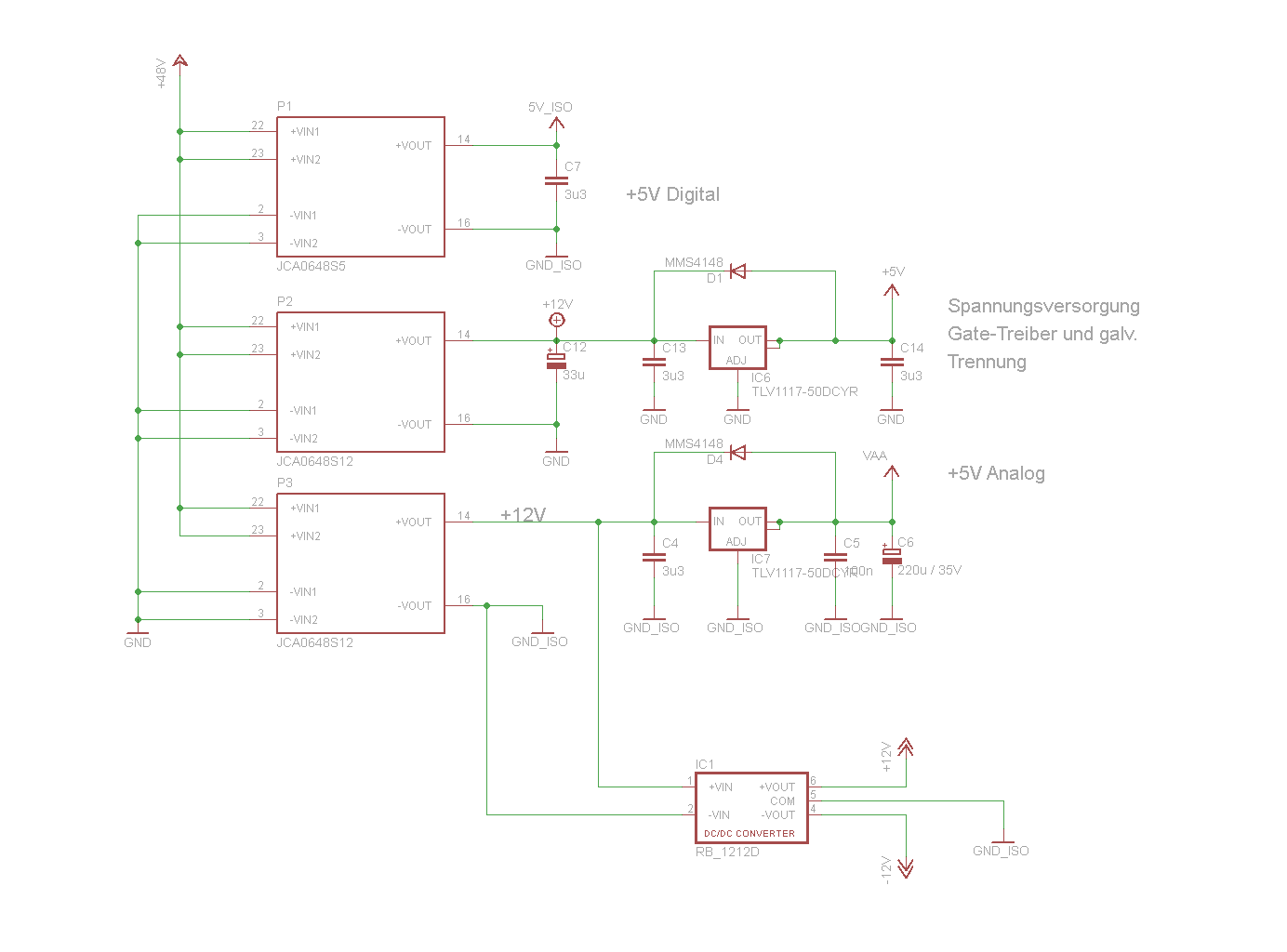

Ich habe in meinem Aufbau mehrere DC-DC-Wandler für die getrennte
Versorgung von digitalen und analogen Teilen. Da hier und da eine
Kommunikation (Spannung auslesen, pwm etc) zwischen den Bereichen
erfolgt habe ich die Massen der Wandler kurzgeshclossen um GND auf
gleiches Potenzial zu bringen.
Das Funktionierte solang bis ich einen dritten Wandler einsetzen musste,
den hat es mir Zerschossen, und meine Vermutung ist das es am
Massenkurzschluss lag: im Nachhinein habe ich gemessen  das es 9V
Unterschied zwischen den Massen sind!
Also meine Frage: Muss man bei solch hohen Potentialunterschieden
irgendeine Form Schutzschaltung mit einbauen, sollte man es lieber ganz
lassen oder sollte es eigentlich Funktionieren und ich hatte anderswo
einen Fehler?
Danke,
Stefan
Gast #1847452
Wenn alle Wandler galvanisch vom Eingang zum Ausgang getrennt sind,
sollte es keine Probleme geben. Du musst nur aufpassen, daß Minus nicht
immer automatisch gleich der Masse ist (Wandler mit 2
Ausgangsspannungen).

Gast #1847953
danke schonmal für die Hinweise. Habe den Schaltplan und die
Datenblätter mal angehängt. Der Betreffende DCDC ist der RB1212D ganz
unten, der ist hinüber.
In beiden Datenblättern ist von Isolationsspannungen die Rede, kann man
davon Automatisch auf galvanisch Getrennt schließen? Oder wie findet man
das sonst herraus?
Grüße,
Stefan
Gast #1848120
klingt vernünftig :) also ja, alles galvanisch getrennt!
mitlerweile glaube ich auch meinen fehler zu sehen: da der RB1212D von
der GND_ISO des ersten Wandlers gespeist wird wirkt ein Kurzschluss des
COM mit GND_ISO natürlich als als Kurzschluss zwischen Versorgung und
Ausgang des RB1212D, klar das er da flöten geht!
Ich werde die Versorgung des RB1212D mal an den einen DCDC-Wandler
hängen der nicht auf GND_ISO gelegt ist, der seine eigene Masse hat
(P2). Dann müsste ich ja theroetisch COM mit GND_ISO verbinden können
ohne den RB1212D kurzzuschließen.
Berichte nachher ob ich schon wieder ein Bauteil geschrottet habe :)
