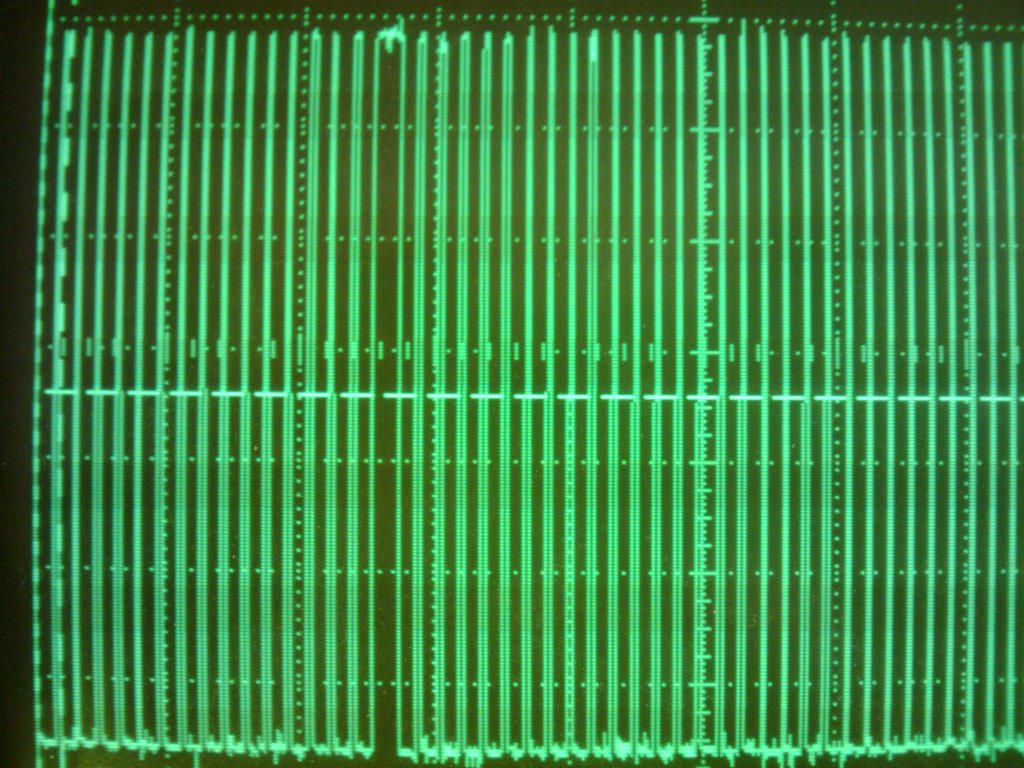

von Andy (Gast)
Zur Info:
Habe es soeben geschafft, ein Oszibild aufzunehmen. Hier sieht man, dass
im PWM-Signal einmal ein Aussetzer drinnen ist, der das Flackern
verursacht. Woher kann der kommen??

von Karl H. (kbuchegg)
Andy schrieb:
> @Karl Heinz: Wenn der Fehler bei der Synchronisierung liegen würde, dann
> müsste es doch beim Dimmen in die andere Richtung auch flackern, oder??
Nein.
Sieh im Handbuch nach, wie bei deinem benutzen PWM Modus ganz konkret
der Update des Vergleichsregister gemacht wird. Wenn die Hardware das
nicht erledigt, dann musst du dich um eine Synchronisierung kümmern.
Wie funktioniert denn PWM?
Wenn der Zähler den Überlauf nach 0 macht, wird der Pin eingeschaltet;
wenn der Zählerwert dann irgendwann den Wert in TCE0.CCA erreicht hat,
wird der Pin wieder ausgeschaltet.
Jetzt kann es aber zu folgender Situation kommen:
TCE0.CCA  habe den Wert 8
Der Zähler zählt dahin
0         Pin wird eingeschaltet
und genau jetzt, in diesem Moment, änderst du TCE0.CCA um auf 7.
der Zähler zählt weiter
vorher würde jetzt der Pin ausgeschaltet worden sein, weil ja diese 8
mit dem vorhergehenden Wert von TCE0.CCA (der 8) übereingestimmt hätte.
Aber TCE0.CCA ist ja jetzt 7!
Als folge davon wird der Pin jetzt nicht mehr ausgeschaltet. Der Zähler
muss weiterlaufen, bis 65535, wieder bei 0 anfangen, bis er dann endlich
wieder die 7 erreicht um den Pin abzuschalten.
Folge:   -> du hast nicht die PWM-Länge von 8 auf 7 verkürzt, sondern du
hast einen extrem langen Puls erzeugt.
Und damit ist auch klar, dass dieses Problem nur dann auftritt, wenn du
den PWM Wertin TCE0.CCA verkürzt. Verlängern geht immer ohne Probleme.
Wie gesagt: sieh nach, wie der Update dieses Registers gemacht wird, ob
da hardwaremässig etwas vorgesehen ist. Bei den Megas ist es so, dass
ein Update des Vergleichsregister zwar registriert wird, der eigentliche
Update aber erst von der Hardware gemacht wird, wenn der Zähler im
Überlauf zu 0 ist. Damit kann dieses Problem dann nicht mehr auftreten.
von Andy (Gast)
@Karl Heinz: Wow, jetzt sage ich nichts mehr. :) Das wirds gewesen sein
- ich weiß zwar noch nicht, wie dieser Update beim XMega funktioniert,
aber das sind genau die Symptome, die ich habe - das Oszi-Bild spricht
auch dafür! Vielen Dank für deine Erläuterung - wenns das war, hast du
mir sehr weitergeholfen...
mfg
Andy

von Andy (Gast)
OK, ich habs: mit CCx wird der neue Wert sofort übernommen, mit CCxBUF
wird der Wert erst bei einem Overflow übernommen. Vielen Dank für eure
Hilfe! Ohne euch wär ich nie draufgekommen...
D.h. du bist deine Ruckler los?
(Bis jetzt war das ja von meiner Seite nur Spekulation. Begründete
Spekulation aber eben doch nur Spekulation)
von Andy (Gast)
Ja, der Ruckler ist weg - es war genau der Effekt, den du vermutet
hast... :)
Besten Dank!
