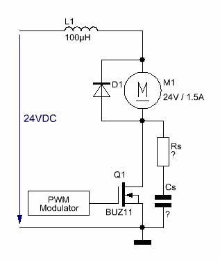

ich würde gerne einen 24V Gleichstrommotor in der Geschwindigkeit regeln
können. Hierfür wollte ich PWM einsetzen. Nachdem ich die Schaltung
projektiert hatte, kamen die ersten Tests. Wie ich befürchtet habe, ist
das ganze Teil ein einziger Störsender. Dies merkte ich zwangsweise, da
die Störungen die vorab geschaltete Elektronik komplett ausser Tritt
brachte. Ein Blick aufs Oszi zeigte mir, dass die Versorgungsspannung
bei einem Tastverhältnis von 0,5 zwischen 5 und 35V schwang. Nachdem ich
die Entstördrossel L1 davor schaltete verbesserte sich das ganze jedoch
habe ich immer noch einen Ripple von 5V der in den Schaltmomenten des
MOSFET's auf die Versorgungsspanung draufkotzt.
Ok, ein Snubbernetzwerk wäre wohl angebracht. Wovon ich keine Ahnung
habe ist die Dimensionierung eines solchen. Bei dem Eintrag "Snubber"
hier auf der Seite sind zwar Dimensionierungsregeln angeben, aber ich
verstehe nicht, von welcher Induktivität C dort die Rede ist. Nach der
Faustformel im DSQ-FAQ habe ich mal 0,2µF und 4R7 gewählt. Aber außer
dass der Widerstand kocht hat sich störungstechnisch nichts verbessert.
Geschaltet wird mit einer Frequenz von 16Khz, eine Veringerung der
Frequenz brachte noch stärkere Störungen zu Tage.
Im angehängten Bild habe ich mal meinen Aufbau skizziert.
Daher meine Fragen:
a) Ist ein genereller Fehler in meinem Aufbau, bzw. habe ich irgendetwas
Elementares vergessen?
b) Wenn der Aufbau so ok ist, wie muss ich Rs und Cs dimensionieren?
Frank
Persönliche Seite #1847891
Na, da hast Du doch Dein Problem und ein Snubber stabilisiert die
Betriebsspannung nicht!
Na, wen Du weisst wie das heisst, findest Du im Netz haufenweise
Dimensionierungsanleitungen
Snubber haben keine Induktivitaet.
Warum? Wir sprechen hier ueber 16kHz und nicht ueber Netzspannung!
Also:
Lies Deinen Beitrag nochmal durch, Du hast Dir ja die ANtwort schon
gegeben:
Fuer Stabile Betriebsspannung sorgen. Das heisst:
Ausreichende Leistunsreserven.
Spannung an den richtigen Punkten ausreichend abgeblockt.
Richtige Leitungsfuehrung (Masse!)
Steuerschaltung entkoppelt
und Snubber rausschmeissen.
Dann kannst Du wahrscheinlich auch L1 wieder entfernen...oder wenigstens
zwischen L1 und Motor noch abblocken, sonst schwingt es dort lustig!
Ach, und D1 solllte keine 1N400x sein!
Gruss
Michael

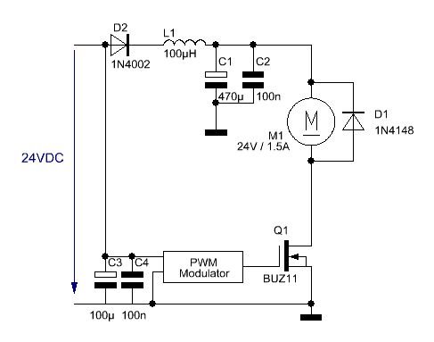

Gast #1848217
Gut ok, da war ich wohl auf dem falschen Dampfer. Habe nun die Schaltung
abgeändert, wie im Anhang zu sehen. Der Eingangskreis wird nun über die
Kondensatoren C1 und C2 gepuffert. L1 habe ich drinnen gelassen um den
Einschaltstrom ein wenig zu begrenzen. D2 soll verhindern, dass Energie
nicht in den Versorgungskreis zurück gespeist wird, denn wenn dort Aus
ist, soll auch wirklich aus sein.
Bei einer schnellen Schaltdiode denke ich erstmal an eine 1N4148. Kann
ich diese dafür verwenden, oder ist dafür ein anderer Typ besser
geeignet?
Bin mir jetzt nicht sicher ob ich das gemacht habe was du meinst, denn
abgeblockt habe ich zwischen L1 und dem Motor, aber ich wüsste nicht, wo
ich sonst sinnvollerweise noch abblocken sollte. Klar, die
Steuerelektronik, aber dazu komm ich gleich nochmal. Ich sehe hierbei 2
Schwingkreise. Einmal der Reihenschwingkreis aus L1 und C1 und einmal
einen Paralell zwischen C1 und M1. Beim ersten komme ich auf eine
Resonanzfrequenz von 734Hz. Beim 2. kann ichs nicht sagen, da ich die
Induktivität des Motors nicht kenne. Aber anders gefragt: Könnte es in
diesem Aufbau mit den bekannten Daten generell problematisch werden? So
wie ich es verstehe, wäre es ein Problem, wenn ich die Schaltung mit
einem Sinus von 734Hz versorge (oder Oberwellen mit dieser Frequenz auf
der Versorgungsspannung sind), was ja aber nicht der Fall ist.
Blöd gefragt wie? Kodensatorpaar aus Elko und Kerko davor, oder noch
mehr?
Die Versorgung geschieht im Übrigen über ein Schaltnetzteil. An den 24V
hängen noch diverse andere bereits fertige Steuerungsmodule. Deren
Funktion möchte ich auf jeden Fall nicht beeinflussen, daher ist es mir
wichtig, dass meine Schaltung nicht die 24V beeinflusst.
Das eine sauber Leitungsführung wichtig, und außreichende Masseflächen
nötig sind ist mir klar, ebenso die Trennung zwischen Regel und
Leistungsteil. Ob ich richtig bei der Platine umsetzten werde? Naja dazu
fehlt mir die Erfahrung. Im Moment ist das ganze auf Lochraster
aufgebaut, da ich ja nicht für jede kleine Änderung ne neue Platine
ätzen kann, ist es mir wichtig, ein solides Gerüst zu erstellen, was
überhaupt funktionieren kann.
Grüßle
Frank
#1849881
die arme kleinsignaldiode 1N4148 an einem 24V motor... :D naja, von der
geschwindigkeit her ist sie okay, aber ich würde etwas mit mehr
strombelastbarkeit nehmen.
um welche leistung reden wir eigentlich, ist das ein 24V motörchen aus
einem drucker oder gehts um einen 2kW stapler-antriebsmotor?
ich halte auch die schaltfrequenz für schlecht gewählt, normalerweise
arbeiten solche fahrregler mit irgendwas zwischen 100 und 500Hz. gibt
auch welche mit 3kHz was ein ziemlich ekliges pfeifen erzeugt.
wenns ein kleiner motor ist und unhörbar sein soll würde ich eher zu
einem echten step-down-wandler raten und den motor mit sauberem
gleichstrom füttern, bei großen motoren ist das summen vom fahrregler
unwichtig. hört man z.b. sehr gut beim anfahren von zügen.

Gast #1850544
Die Diode gehört mechanisch nicht an den Motor, sondern dicht neben den
FET, damit in den Zuleitungen ein möglichst konstanter Strom fließt.
Die Abblock-Cs möglichst nahe an der FET-Dioden-Kombi.
Signal- und Power-Leitungen getrennt halten und nur an einem Punkt
(Source-Pin des FETs) verbinden.
Die Leitung verdrillen, stromdurchflossene Schleifen sollen möglichst
kleine Flächen aufspannen.
Die Flankensteilheit bestimmt maßgeblich den Oberwellengehalt, aber auch
reziprok die Verlustleistung.
Das Summen des Motors kann man mit einer seriell geschalteten Drossel
verringern.
