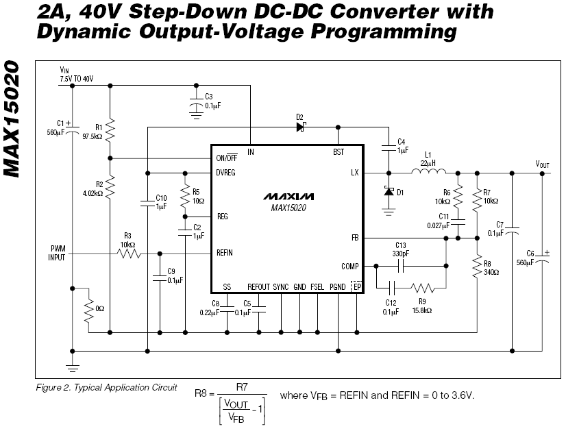

Hallo zusammen.
Ich habe mir einen MAX15020 besorgt und will mir damit eine einstellbare
Spannungsquelle bauen. Dazu hab ich mir aus dem Datenblatt den
Beispiel-Schaltplan angeguckt. Ich wollte alle Werte so lassen, bis auf
R8, den ich mit 1.11k-Ohm annehme. Somit würde sich ergeben, dass Vout =
10 * Vfb, richtig (siehe Gleichung unterm Schaltplan) ?
Jetzt wollte ich mit Hilfe eines AD-Wandlers (und evtl. OP für 5V->3.6V,
sowie Schutzschaltung, sodass nicht mehr als die zugelassenen 3.6V an
REFIN kommen) die Spannung einstellen. Der Ausgangsspannungsbereich geht
von 0,5V - 36V, somit REFIN von 0,05V - 3,6V. Würde das ansich so gehen?
Meine eigentliche Frage bezieht sich allerdings auf die Dioden D1 und
D2. Habe die Dioden schon bei anderen Step-Down-Wandlern gesehen, nur
welche Werte sollte ich da nehmen? Im Datenblatt hab ich weder was über
die Funktion, noch über die typischen Werte gesehen. Oder ist das egal?
Kann ich mir kaum Vorstellen.
Wäre über jede Erklärung/Tipp dankbar.
MFG Max

hi,
dafür werden Schottky Dioden genommen.
Durch D1 fließt dein gesamter ausgangsstrom, also 2A und auch die 40V
liegen an. kannst zb die MBR340 nehmen, 3A, 40V oder eine mit 60V.
D2 ist für eine boost schaltung, für die highside transistoren, dort
reicht eine kleinere, aber die MBR340 ist an der stelle auch nicht
schlimm.

Aber wie kann der Strom da durch fließen, wenn ich den Verbrauche, oder
ist das so, dass der Strom, den ich von den maximal 2A nicht benutze,
durch D1 fließt.
Also als Beispiel, ich hänge eine Schaltung mit z.b. 10 LEDs á 20mA dran
(parralel), dann verbraucht die Schaltung 200mA und über die Diode D1
fließt 1,8A?
Aber danke für die Erklärung.
Gast #1848003
Achsoo, ja stimmt, ergibt Sinn. Werde wohl die MBRS 360 SMD Diode von
Reichelt nehmen. Geht denn eine SMD-Spule (Reichelt: L-PIS4728 22µ)? Ist
angegeben mit 3,6A und 43,2mOhm.
Ich würde dir raten eher zu der Artikel-Nr.: L-PISR 22µ zu greifen, denn
Maxim schreibt im Datenblatt:
"Select an inductor with an ISAT specification higher than the maximum
peak current limit of 4.5A."
