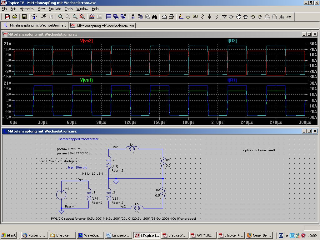

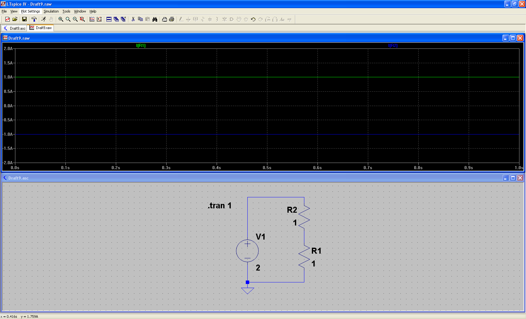

Wenn du über dem Bauelement mit der Maus bist (nachdem die
Simulation abgeschlossen ist), zeigt dir LTspice die positiv
gezählte Richtung.
Apropos, es muss ".options" richtig heissen.
vG, Daniel
Gast #1848287
> Du kannst den Plot auch mathematisch berechnen lassen. Multiplziere
> I(R2) * (-1).
es reicht auch
-I(R2)
Das mit dem Drehen sollte aber ebenfalls funktionieren.
@Docean:
Der "Pluspol des internen Messgerätes" ist mit einem festen Pin des R
verbunden.
