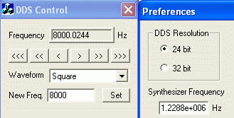

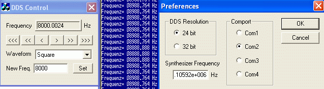

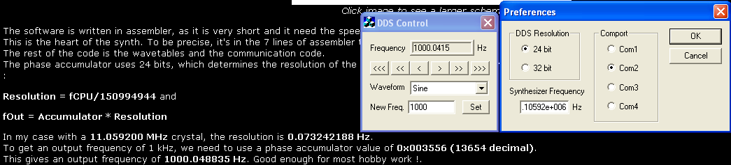

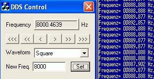

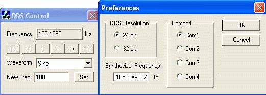

in der ddscontrol habe ich in den preferences bei synthesizer freq.
1.10592e+007 eingetragen.
ich drücke auf set und nichts tut sich.
mal wieder total ratlos und es ist wieder viel zu spät

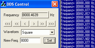

von Pete (Gast)
also mit nichts tut sich meine ich:
das programm lässt sich zwar ansprechen aber die angezeigte frequenz IM
PROGRAMM weicht etwas ab.
am ausgangspin erhalte ich keine pegeländerungen (habe einen
frequenzmesser angeschlossen von meinem multimeter).
anschluss gemäß originalplan.
von Karl H. (kbuchegg)
Das dürfte normal sein und ist prinzipbedingt.
Der DDS kann nicht jede beliebige Frequenz erzeugen, sondern ist an ein
Raster gebunden.

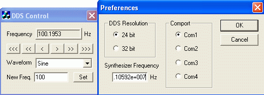

Schreib da mal 11059200 rein.
Bei so einem klassischen Integer Wert wie einer Taktfrequenz würde ich
mich nicht drauf verlassen, dass hier wissenschaftliche
Exponentialschreibweise verstanden wird.

von Pete (Gast)
hallo karl heinz! :)
habe den comport auf 115.2 abgeändert.
in der ddscontrol war unter voreinstellung 2.4e+007 eingetragen.
anscheinend versteht es erstaunlicherweise wissenschaftliche
exponentialschreibweise.
den wert 1.10592e+007 habe ich von hier:
Beitrag "Falsche Frequenz mit Jespers MiniDDS ?"
ändere ich diesen auf 1.10592e+006 komme ich dem eingestellten wert
etwas näher. jedoch immer noch entfernt von der angabe auf der webseite.
achso: trotz comportanpassung immer noch keine ausgabe auf dem
output-pin :(

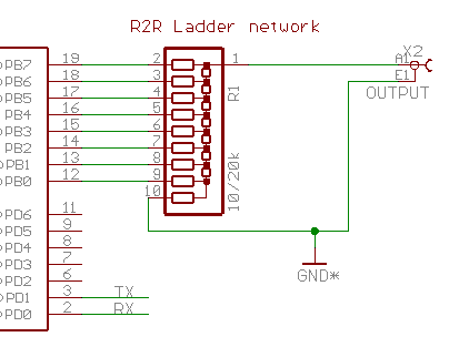

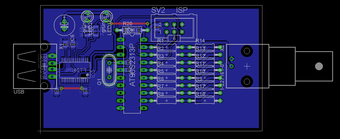

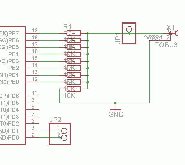

von Pete (Gast)

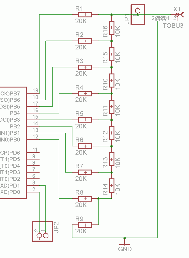

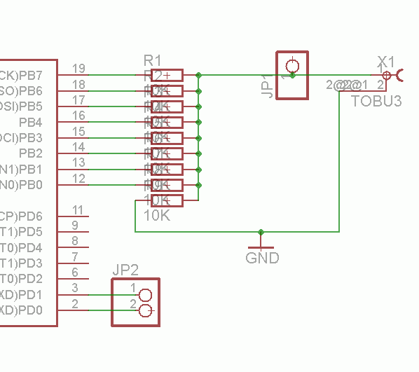

hier mal die platine. verwende kein widerstandsnetzwerk.
von hp-freund (Gast)
Das solltest Du aber! Schau dir mal den Aufbau eines R2R Netzwerks an...
Man muss natürlich kein Widerstandsnetzwerk verwenden. Aber das, was du
da gebaut hast ist irgendwie kein R2R DAC.
In der Tat erstaunlich.
Aber ok, wenn das Programm da offenbar einen Gleitkommawert benutzt,
dann wird das schon gehen.
Trotzdem ist man mit der nicht wissenschaftlichen Schreibweise auf jeden
Fall auf der sicheren Seite. Und kürzer ist sie ausserdem :-)
Der Wert hängt davon ab, was du als Schwingkreis verbaut hast, und nicht
davon was auf irgendwelchen Webseiten steht.
> etwas näher.
Du probierst rum.
Und das ist schlecht.
Im Zweifelsfall müsste man nachrechnen (und sich die Programme ansehen)
was da wirklich rauskommen muss. Kann ja auch ein Fehler auf der Website
sein.

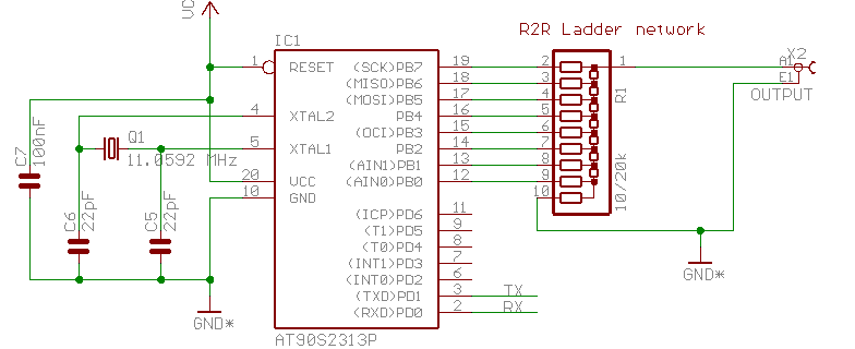

zum thema widerstandnetzwerk. links das original. rechts der nachbau mit
einzelnen. von daher passt das schon wie im original.
Falsch! Die Gnubbels zwischen den R sind auch R.
Dann google mal nach R2R Netzwerk.
Hinweis: Der seltsame Name hat schon seinen Grund.
Es scheint mir allgemein so, als hättest du das Original sehr weit
"abgespeckt" ;-)

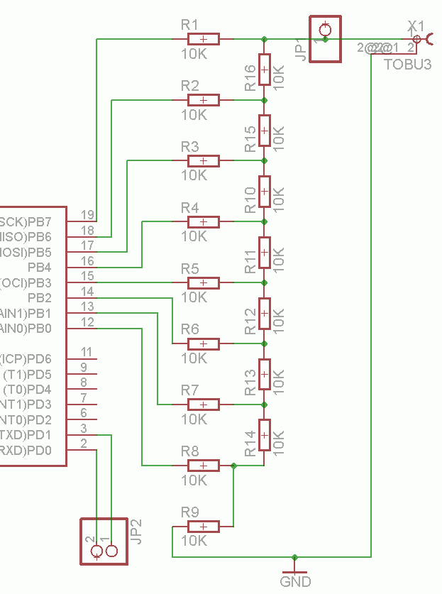

von Pete (Gast)
oh mann ich bekomme gleich nen austicker -.-
habe das so nachgebaut, da ich mir ein widerstandnetzwerk in eagle
angeschaut habe. es ist aber kein r"2R". schande! konnte mir die kleinen
knubbel da nämlich nicht erklären.
soll heissen, das sind nochmal 7x 10K widerstände? ähnlich wie auf der
neuen zeichnung?
simon, mit dem abgespeckt hast du vollkommen recht ;)
eigentlich ist das r2r-netzwerk nur dafür zuständig 256 verschiedene
spannungen auszugeben. von mir nicht benötigt. könnte es trotzdem daran
liegen, daß ich keine ausgabe auf dem output-pin habe?
> neuen zeichnung?
Das Ding heißt   R 2R  Netzwerk!
Schau noch einmal genau! Die einen Widerstände haben den doppelten Wert
der anderen. Daher das 2R im Namen!
Ausgabe wirst du schon haben. Nur ist bei dir ziemlich sicher immer
irgendein Pin der 8 auf high. Nach den Widerständen hast du daher
praktisch immer eine 1 (also 5V)
Wenn du genügend Platz hast, kannst du die "2R" durch zwei in Reihe
geschaltete 10K(20K) Widerstände machen und die "R" durch einen 10K
Widerstand machen.
ODER: Die "2R" durch einen 10K Widerstand und die "R" durch zwei
parallelgeschaltete 10K (=5K) Widerstände.
Dadurch kriegst du die beste Genauigkeit hin. In den E-Reihen der
Widerstände gibts AFAIK keine R-2R Paare.

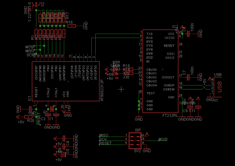

von Pete (Gast)
das ist korrekt!
aha! also nicht im sinne von p2p (peer 2 peer), sondern doppelter wert.
also direkt an die controllerpins widerstände mit dem doppelten wert
(20K) und vertikal dann die 10K's. habe den schaltplan nochmal geändert.
Ja, nur dass es keine 20K Widerstände gibt. Siehe meinen Post über
deinem.

von Pete (Gast)
hallo!
ich habe entsprechende 20K widerstände besorgt und R2R-like eingelötet.
bei 4,98V am ersten pin erhalte ich jeweils hinter den 10K's:
4,96V
4,94V
4,89V
4,78V
4,58V
4,16V
3,327V
leider funktioniert die frequenzausgabe immer noch nicht. liegt
vermutlich an der kompilierung per avr-studio.
jemand noch eine idee?

allerdings gibt es eine erhebliche frequenzabweichung. habe die 20K und
10K widerstände vorher alle durchgemessen und nur die präzisesten dafür
ausgewählt.
stelle ich in der dds-control 11059200 ein, wird der wert von der
dds-control automatisch in 1.10592e+007 umgewandelt.
dabei gibt es eine kommaverschiebung von eingestellten 8000hz auf 888hz.
setze ich in der dds-control 1.10592e+006 ein, stimmt der hz-wert im
terminal und auf dem multimeter im kommabereich, ist aber sowas von
dermaßen ausserhalb des eingestellten wertes -.- statt 8000hz nämlich
8888hz.
terminal und multimeter mit frequenzzähler wurden zur hz-messung
herangezogen. beide zeigen die gleichen 8888er werte. es liegt also an
der mini-dds.
von Pete (Gast)
eben ausprobiert:
stelle ich 1.2288e+006 ein, erhalte 7992 hz.
der werte habe ich aus diesem post:
Beitrag "Re: Falsche Frequenz mit Jespers MiniDDS ?"
befriedigend ist das wirklich nicht!

Die falsche Frequenz hat kaum etwas mit dem R-2R Netzwerk zu tun.
Der höchstwertige Ausgang des Ports wird eine Rechteckspannung der
richtigen Frequenz ausgeben, auch wenn das Netzwerk nicht stimmt, das
ist, zusammen mit der lookup-Tabelle für die Kurvenform verantwortlich.
Es klappt entweder mit dem Programmablauf nicht oder mit der
Schnittstelle.
Da der Fehler 9/8,10/9 oder 11/10 beträgt, vermute ich, dass in der
DDS-Programmschleife ein Fehler ist, der sie um einen Takt länger macht.
Oder dass die Umrechenroutine: eingegebene Zahl --> Zahl die addiert
wird, mit einer falschen Zahl für die Schleifentakte arbeitet.

von eProfi (Gast)
Karl-Heinz:
> sondern ist an ein Raster gebunden.
Du verwunderst mich,
das Raster ist extrem fein, deutlich unter 1 Hz.
Bitte nutze die Tipps, die Dir gegeben wurden  und beantworte alle
Fragen ausführlich, die gestellt wurden.
Nach dem Reset gibt der Chip 1kHz aus, ohne dass dafür eine Verbindung
zum PC notwendig ist.
Das musst Du zuerst hinkriegen, sonst hast Du mehrere Baustellen und Du
weißt nicht, wo der Hase in der Grube liegt.
Erst wenn die 1kHz sauber rauskommen, kannst Du den PC verbinden und
andere Frequenzen versuchen.
Ein Oszi ist sehr hilfreich, um zu sehen, ob der Sinus sauber ist und ob
das Multimeter überhaupt die richtige Frequenz anzeigt.
Um sicher zu gehen, messe mal am Pin mit dem höchsten Wert (der R, der
am nächsten zum Ausgang sitzt. Dort steht ein Rechtecksignal an, bei dem
es sicherer ist, dass das Multimeter darauf triggert.
Ebenfalls wichtig ist, dass die Tabellen an boundaries liegen, d.h. mit
einer "geraden" Adresse beginnen, schau Dir das Listing an!
Weiterhin ist wichtig, dass die Hauptschleife genau so viele Cyclen
verbraucht wie angegeben, sonst stimmt die Ausgangsfrequenz nicht.
> bekomme dabei eine fehlermeldung
> aber die angezeigte frequenz IM PROGRAMM weicht etwas ab.
Und biite gewohne Dir an, präzise Angaben zu machen. Sonst hat hier
keiner Lust, Dir zu helfen. Erzöhle genau und ausführlich, was Du
gemacht hast, welches Ergebnis Du erwartest und welches andere Ergebnis
Du beobachtest.
Und Deine Tastatur hat auch zwei Shift-Tasten, die bedient werden
wollen.
Und Kommata sind dazu da, dem Leser zu helfen, das Satzgefüge leicht zu
erkennen. Dein Geschreibsel muss ich erst dreimal lesen, damit ich
verstehe, was Du meinst.
Also, genug gemeckert.
Viel Erfolg!

hp-freund:
habe den controller eben geflasht, fix eingelötet, in der dds-control
"1.2288e+006" eingetragen und BINGO... es läuft aufs hz genau.
vielen dank an alle beteiligten!
