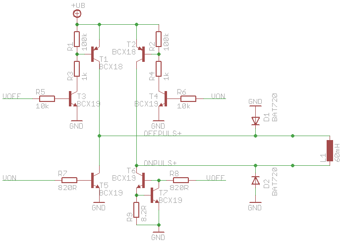

Kann mir jemand sagen wie man einen Freilauf bei induktiver Last an
einer Vollbrücke realisiert wenn die unteren beiden Transistoren nicht
unabhängig von den oberen geschaltet werden können. Ich möchte ein
bistabiles Ventil mit ner Vollbrücke ansteuern (siehe Schaltplan). Da
aber die Portpins am Microcontroller nicht ausreichen habe ich nur 2
Steuersignale für die Vollbrücke, d.h. es wird mit VOFF T1 und T6 und
mit VON T2 und T5 geschaltet. Dadurch kann ich aber die unteren
Transistoren für den Freilauf nicht länger durchgesteuert lassen. Strom
für die Ventilspule 250mA (VON) bzw. 75mA(VOFF), Spannung 9V, Spule
60mH/33Ohm
Gruß Tom
Tu dir selber einen Gefallen, erfinde das Rad nicht neu und eckig, nimm
eine fertige H-Brücke, siehe H-Brücken Übersicht. Und in einer
H-Brücke müssen parallel zu jedem Transistor eine Freilaufdiode,
natürlich in Sperrichtung.

Tja, manchmal muss man halt das Rad noch optimieren. Ansonsten würden
unsere heutigen Autos mit Holz oder Steinrädern fahren.
Ich hab halt die Beschränkung von den Portpins, d.h. 2 Steuersignale für
die komplette H-Brücke. Einen fertigen Bautstein brauch ich nicht, wenn
billige Wald- und Wiesentransistoren ausreichen (siehe Schaltplan oben)
- hier spielen auch die Kosten eine Rolle. Und das ganze Ding
funktioniert ja auch, bis auf die fehlenden Freilaufdioden.
Das mit den Freilaufdioden parallel zu den Transistoren hab ich kapiert,
danke für eure Hilfe.
tom

tom schrieb:
> Das mit den Dioden auf + ist ne gut Idee. Kann man auch ne
> Suppressor-Diode mit ca. 10V Durchbruch parallel zur Spule hängen?
Ja, wenn Du D1 und D2 drin laesst.
Allerdings ist damit - um Deine Ursprungsfrage zu beantworten - kein
Freilauf moeglich. Das hiesse, T 1, 2, 5, 6 sind alle nichtleitend, und
dass das nicht geht, hast Du doch schon selber beantwortet.
Was ebensowenig geht ist "Bremsen", da hier Q1 und T2 oder T5 und T6
leiten muessten.

Ich bin auch Fan von integrierten Lösungen, da man damit die wenigsten
Probleme hat.
Es geht hier nicht um eine Motorsteuerung, ich möchte über die H-Brücke
ein bistabiles Ventil bzw. ein bistabiles Relais ansteuern (ON = +Puls,
OFF = -Puls). Ich geb euch auch recht, dass ich noch keine
Motorsteuerung mit ner H-Brücke realisiert habe und somit die bestehende
Lösung für ne Motoransteuerung nur theoretisch verstehe.
Mein Gerät ist Batteriebetrieben und mit der H-Brücke wird höchsten 20
mal pro Tage ein Puls erzeugt. Wenns eine integrierte Lösung mit 0mA
Ruhestrom gibt immer her damit. Ausserdem brauche ich in einem Zweig
noch eine einfache Strombegrenzung/Stromregelung (siehe Transistor T7)
die bei der integrierten Lösung nicht enthalten ist.
Eigentlich wollte ich nur wissen wie ein Freilauf = Abbau der
induzierten Spannung für ne Spule in ner H-Brücke realisiert werden kann
- was ich bekommen habe DANKE -, und mich nicht wegen meinen Ansätzen zu
verteidigen.
Hmm, dir ist aber schon klar, daß die Strombegrenzung nur im Voff Zweig
greift und nicht im Von?
