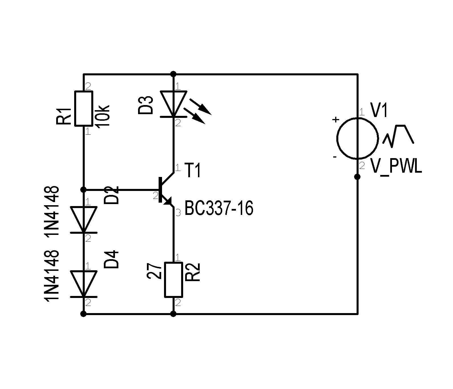

eine einfache LED-Konstantstromquelle wird mit einer variablen Spannung
von -16V bis + 16V gespeist. Leuchten soll die LED nur bei pos.
Spannung.
Der Transistor hat eine U/ebo von 5V.
Wenn ich das richtig verstanden habe, ist das die maximale "negative"
Spannung von Basis zu Emitter, oder anders ausgedrückt die maximale
Spannung zwischen Emitter und Basis.
Betrachte ich die Spannungen "statisch" ( weil der Transistor ja von E
zu B sperrt ), überschreite ich diese Spannung deutlich.
Betrachte ich die Emitter/Basis-Strecke als "leitend", komme ich auf
rund 0,4V.
(Ich habe eine Testschaltung an 24V~ laufen lassen, um zu sehen, was
passiert)- sie hat es überstanden.
Meine Frage nun aber: War das "Glück" mit dem Transistor?- oder habe ich
da etwas übersehen?
Gruß Jensen

In den Linken Strompfad mit R1 und D4 sowie D2 passiert bei einer
Negativen Spannung rein gar nichts.
Einen Widerstand ist der Stromfluss egal und die 1N4148 haben eine
Sperrspannung von 100V und sterben von -16V nicht.
Die Basis Emitterstrecke einen Transistors wirkt in Sperrrichtung
ab ich glaube 5V - 7V wie eine Z-Diode zu wirken, die
CE-Strecke des BC337 hat eine Sperrspannung von geratenen 50V.
Eine LED hat auch nur eine gerine Sperrspannung und geht sonst kaputt.
Bei dem ganzen bin ich mir nicht so sicher, und ich hoffe das ein
Experte dazu Stellung bezieht. Aber über die Folgen wenn diese Schaltung
"rückwärts" Versorgt wird kann man sich überdenken.

@mmh,
Das mit der Diode (Einweggleichrichtung) möchte ich nach möglichkeit weg
lassen, da die LED dann weitere "0,6V später" mit leuchten beginnt.
(War aber in meiner Grundschaltung mit enthalten)
Zur ersten Antwort:
Kann ich die Emitter/Basis-Strecke also als Z-Diode betrachten? (im
weitesten sinne natürlich)
@Ingo,
kannst Du mir das bitte erklären? Ich bin nicht besonders Fit in Sachen
Transistor. Wo kommt die Spannung am(über) den Kollektor her? Der Sperrt
doch, oder nicht?
@Nachtaktiver,
genau das ist mein Problemansatz: "geht das so?"
Gruß Jensen

Wenn die Spannung umgedreht ist, leitet die Basis-Kollektor-strecke
regulär.
Die b-e Stecke zenert bei etwa 8-9V (wurde ja schon gesagt), die einzige
Strombegrenzung ist dann noch R2, obwohl der da kaum zählt, weil für
0,6V ausgelegt. Ich würde auch für die Diode vor der Betriebsspannung
plädieren, die kostet als Shottky nur 0,15-0,2V.
