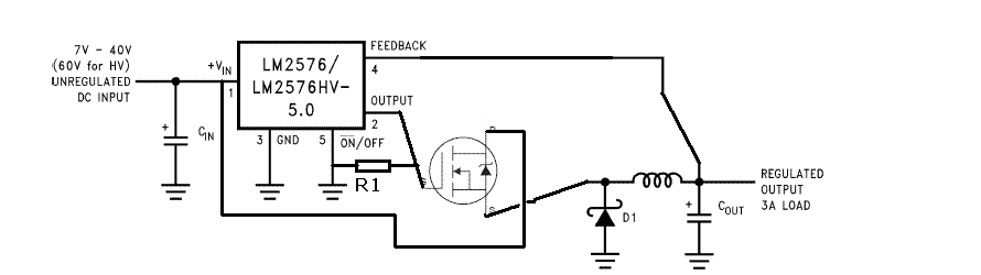

kurz und knapp: Kann man den LM 2576 T12 auch mit nem externen Mosfet
oder Transistor betreiben?
Ich will von 24V auf 12V kommen bei ca. 2.5A
Dabei werden laut Rechnung nahezu 2 Watt verheizt im Schaltregler, der
dadurch ohne Kühlkörper unerlaubt heiß werden würde. Da ich das ganze
klein und mit wenig Verlustleistung aufbauen will habe ich eine Idee:
Bei manchen Schaltreglern habe ich bei den Application Notes etc.
vorschläge mit externem Transistor gesehen.
Wäre das hier auch möglich?
Würde man hier vom Ausgang des Reglers direkt aufs Mosfetgate gehen? Am
besten noch nen Pulldown von ca. 1KOhm auf GND dazwischen oder?
Würde damit die Verlustleistung etwas zurückgehen? Oder ist da ein
Denkfehler drin?
Danke!
von mhh (Gast)
Um noch mehr Verlustleistung zu erzeugen? Schau mal auf die
Innenschaltung und male Deine gedachte Schaltung auf.

von ahlol (Gast)
@mhh: weshalb entsteht dort mehr verlustleistung dann?
Pverlust = Vin * Iq + (Vout / Vin     Iout  Vsat)
Der Teil in Klammern müsste doch vor allem vom Schalttransistor kommen,
oder? Wenn ich an den Output nen Mosfet hänge, dann werden diese
Verluste doch vermutlich kleiner, oder?
von ahlol (Gast)
irgendwie sowas in der Art hätte ich mir gedacht. Wäre das möglich?
Eine andere Frage noch: Reichelt scheint keine passende Induktivitäten
für diese Stromstärke/Induktivität zu haben. Wenn der Schaltregler ne
höhere Frequenz hätte, dann könnte man auch kleinere Induktivitäten
verwenden oder?
Die 52KHz sind etwas wenig, die anderen Regler haben meist so ca.
150KHz.
von Entwickler (Gast)
Natürlich - als Heizkissen.
Du suchst einen LM2676-5.0.
von sudo (Gast)
ahlol schrieb:
> Wäre das möglich?
Die 24V grillen dir das FET-Gate, und richtig schalten wird er auch
nicht.
Nimm lieber einen Regler, der für externe FETs gedacht ist.
Oder: Der Zusatz-FET braucht genausoviel Platz wie ein
Zwei-Watt-kühlkörper, also bau lieber den ein.
von (prx) A. K. (prx)
Nur addiert sich hier die Gate-Source-Spannung zum Längsverlust des
internen Schalters, so dass der Gesamtwirkungsgrad in Richtung
Linearregler "optimiert" wird. Und Strombegrenzung gibt's natürlich
keine, was beim Kurzschluss zu kleinen Problemchen führen wird und beim
Hochfahren möglicherweise zu interessanten Strömen führen könnte.
> 150KHz.
Yep. Dann nimm eben einen anderen. Aber was passende Spulen angeht kann
man auch mal woanders vorbeischauen als immer nur auf Reichelt zu
schielen. Darisus beispielsweise hat ganz nette Ringkerndrosseln.
Geringere Verluste findest du beim LM2676. Mag sein, dass es den nicht
bei Reichelt gibt. Mag auch etwas teurer und bei 260KHz in Layout und
Komponentenauswahl anspruchsvoller sein als die umgänglicheren 52er.
von mhh (Gast)
Hier hast Du die Antwort bekommen.
Egal was Du an den Ausgang ranbastelst, der Wirkungsgrad kennt dann nur
eine Richtung - runter. Damit wird die Wärme mehr, sie wird nur auf
mehrere Bauelemente verteilt.
