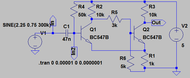

ich möchte mit einem diskreten Schmitt Trigger ein Oszillatorsignal
(~300 khz) auf TTL-Pegel bringen. Dabei möchte ich steile Flanken.
Als Transistoren verwende ich, wie man im Schaltplan sieht, den BC547B.
In der Simulation erhalte ich auch ein schönes Rechtecksignal,

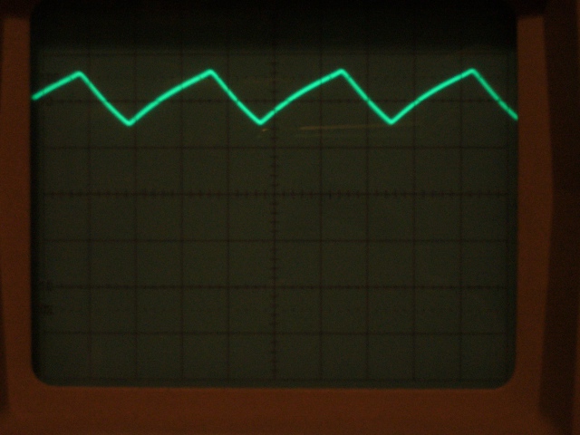

mein Oszi zeigt mir jedoch beinahe ein Dreiecksignal an, was eher einer
RC-Kurve ähnelt.

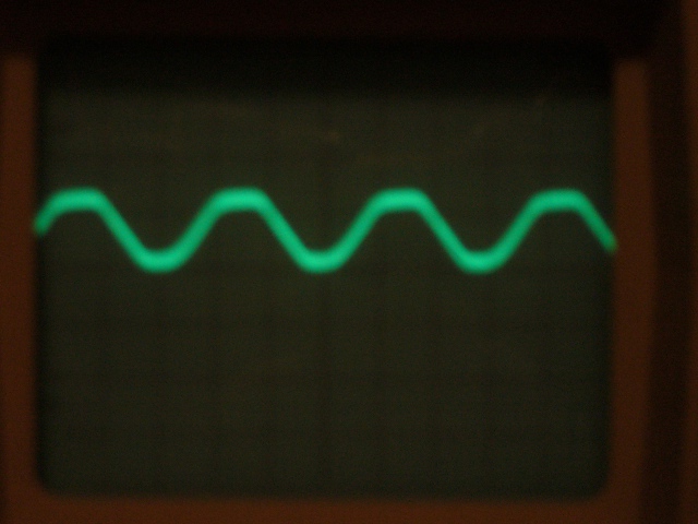

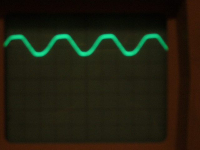

(Oszi steht auf 1V/div und 1us/div, das linke Bild ist das
Eingangssignal,
das mittlere nach dem Kondensator und das rechte das Ausgangssignal)
Die Schaltung ist im augenblick noch auf einem Steckbrett aufgebaut,
jedoch kleiner als 5cm x 3cm, da sollte bei der geringen Frequenz
kein Problem sein, und auch der Transistor müßte diese Frequenz
locker mitmachen?
Warum bekomme ich kein Rechteck :(
MfG
Gotbread
10k Kollektorwiderstand und 'steile Flanken' bei 300kHz passen nicht
zusammen, insbesondere, wenn noch etwas am Ausgang angeschlossen werden
soll.
OP #1850631
Ich gebe zu, die Frage war etwas ungenau, allerdings hat die Schaltung
im
NF-Bereich sehr gut funktioniert. Mit einer so starken Abweichung zur
Simulation hätte ich nicht gerechnet. Im HF-Bereich bin ich noch
Anfänger.
Ich habe jetzt mal die Kollektorwiderstände angepasst (den Rest der
Schaltung
auch), und das Signal sieht deutlich besser aus, die rise-time liegt bei
ca 600ns und die fall-time bei ca 300ns. Das ist zwar noch nicht ideal,
aber
ein Anfang.
Bis hierhin ersteinmal danke an euch 2, für weiter Verbesserungen bin
ich natürlich immer offen.
MfG
Gotbread
#1850660
Was hast Du für einen Tastkopf? Der kann, vor allem, wenn es ein 1:1
Tastkopf ist, schon Kapazitäten von einigen 10pF mitbringen, die Du
natürlich auch in Deiner Simulation berücksichtigen mußt.
Oder andersherum - Taskkopf mit geringer Kapazität nehmen (z.B. 1:10),
dann kommt die Realität der Simulation schon näher.
OP #1850708
Der Tastkopf hat eine Kapazität von 20pf (steht zumindestens drauf),
aber die
haben in der Simulation kaum eine Auswirkung. Das Signal habe ich an
einem nachgeschaltetem Emitterfolger abgegriffen, also sollte sich das
nicht
allzu negativ auswirken.
Könnt ihr mir vllt eine andere Schaltung empfehlen, die bei der Frequenz
noch gute Ergebnisse liefert? Am liebsten nur mit Transistoren (und Rs).
MfG
Gotbread
Gast #1850770
Hallo Reinhard,
für mich sieht es so aus, als ob die kapazitive Last am Ausgang des
Schmitt Triggers in der Praxis größer ist als bei der Simulation.
Miss doch einmal das Signal am Ausgang des Schmitt Triggers ohne
irgendwelche nachgeschlateten Stufen.
Mit freundlichen Grüßen
Guido
OP #1851443
Hallo
Das Signal am Ausgang der Schaltung sah (fast) genauso aus, wie das nach
dem Emitterfolger, nur um die Sättigungsspannung höher, dafür war
die fallende Flanke ca ~100ns kürzer.
Mit dem LM393 habe ich es schon probiert, braucht er von 0V bis 5V bei
mir 1,2 us (1,3us laut Datenblatt). Bei einer Periodendauer von 3.3us
ist das viel zu viel.
Natürlich könnte ich irgenteinen IC nehmen, aber dann hätte ich keinen
Lerneffekt. Beim fertigen Aufbau werde ich natürlich auf möglichst
kurze Leiterbahnen achten, gibt es den sonst noch
Verbesserungspotential?
