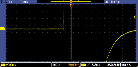

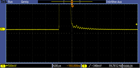

Ich Messe gerade Spannungsimpulse, welche in eine Spule eingekoppelt
werden. Das merkwürdige ist, wenn ich die Vertikale Auflösung des Oszis
ändere, dann verändert sich die Signalform vollständig. Ich habe die
Messungen mit 200mV/Div und 500mV/Div angehängt.Was ändert sich am
Eingang des Oszis wenn ich die Auflösung ändere? Die Kapazität bzw. der
Innenwiderstand? Ich habe diesen Effekt jetzt schon bei drei
verschiedenen Oszis bemerkt.

Vermutlich wird der Eingangsverstärker durch den nicht sichtbaren Teil
des Spannungsimpulses völlig übersteuert und muss sich erst wieder
erholen.
Schaut man sich den Schaltplan solcher Eingangsstufen an, sieht man,
dass dort vor dem Eingangsverstärker auch schon etliche Spannungsteiler
sitzen, die je nach Messbereich umgeschaltet werden. Auch aktive
Komponenten werden je nach Bereichswahl in den Signalpfad eingefügt oder
entfernt. Somit ändert sich auch das Verhalten im Falle einer
Übersteuerung.

An eine Übersteuerung des Vorverstärkers habe ich auch schon gedacht.
Aber eigentlich habe ich das Versucht das zuverhindern. Die Spule ist
mit 1K abgeschlossen und parralel dazu sind zwei 5,1V Z-Dioden
Antiparallel geschalten. Der Spannungsimpuls sollte dadurch auf <6V
begrenzt sein.
> begrenzt sein.
Ja, und?  Wenn du diese 6 V nun auf einen Eingang feuerst, der
bei 1 V voll aussteuert (200 mV / Teil und 5 Teile in jede Richtung),
dann hast du ihn halt immer noch x-fach übersteuert.  Damit wird
aus einem Analogverstärker plötzlich eine Digitalstufe, mit allen
Konsequenzen.
Denk mal dran, selbst bei Digitaltechnik hat man analog gebaut,
wenn's besonders schnell sein soll (ECL, selbst Schottky-TTL geht
ja in so eine Richtung).
