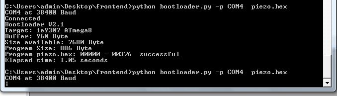

Das ganze funktionierte auf Anhieb, aber nur genau ein Mal. Wenn ich
nach Aufspielen meines HEX-Files Änderungen auf den µC laden will,
versucht sich das Programm mit dem Bootloader zu verbinden und hängt
fest.

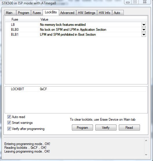

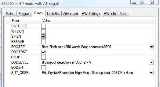

Ich gehe folgendermaßen vor: Python-Programm mit erforderlichen
Parametern starten --> Reset des µC, damit der Bootloader geladen wird
Was mache ich falsch? Habe die Fuse/Lock-Bit-Einstellungen und die
Ausgabe des Python-Prog auf der DOS-Konsole als Bild angehängt.
Danke sehr
Rob

Gast #1849856
Peter Dannegger schrieb:
> daß die BOOTRST-Fuse
> nicht gesetzt ist.
Ist Sie (siehe Bild oben im Anhang).
Habe jetzt mal ein bisschen ausprobiert und es geht unter folgenden
Bedingungen:
Wenn ich das Python-Programm starte und innerhalb von wenigen
Sekundenbruchteilen entweder einschalte oder Reset drücke, dann geht's.
Warte ich auch nur einen kleinen Moment zu lang, dann geht nix.
Wenn das Programm mal länger läuft, dann geht weder Reset noch
Aus-Einschalten.
Gast #1849883
Es lag am Python-Programm. Da war ein
time.sleep(0.1)
in der Hauptschleife. Nach dem Auskommentieren geht es jetzt
einwandfrei.
Danke für die Hilfe und herzlichen Dank an Peter Dannegger für die
Arbeit, die in diesem Bootloader steckt!
