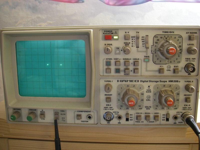

ich habe gestern ein Hameg 205-2 (digitales Speicher Oszi, 2 x 20 MHz)
bekommen und gleich etwas rumprobiert, da ich zuvor noch nie eins in der
Hand hatte. Allerdings hab ich da ein Problem, von dem ich nicht weiß,
ob es nur an der falschen Bedienung liegt oder das Oszi nen Schaden hat.
Und zwar bekomme ich die typische "Oszianzeige" nicht hin. Ich habe
einen Punkt (bzw. 2, für jeden Kanal) der auch die Position ändert (wenn
z.B. eine 9 V Batterie dran hängt). Das Oszi hat einen eingebauten
Rechteckgenerator zum kalibrieren, auch da sehe ich nur zwei Punkte,
aber kein Rechtecksignal!

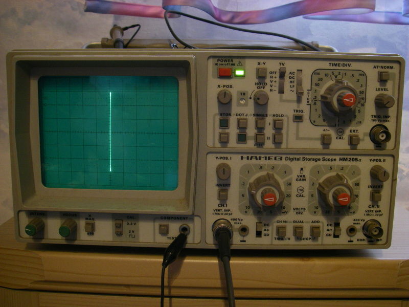

Es ist aber auch noch ein "Component Tester" eingebaut. Wenn ich den
Knopf drücke ohne das etwas angeschlossen ist bekomme ich eine
horizontale Linie. Wenn ich dessen Erdung auf Erdung von Kanal 1 lege
bekomme ich einen vertikalen Strich. Das muss laut Anleitung so sein,
also daran sollte schon mal nichts defekt sein.
Meine Frage ist einfach ob ich was falsch eingestellt habe oder nicht?!
Spannungsteiler ist korrekt (2Vss Rechtecksignal und 2V auf Kanal 1
eingestellt). Beim Zeitteiler hab ich schon alle Stellungen durch, ohne
Änderung. Vom Trigger hab ich auch schon rumprobiert, aber das müsste
doch reichen, wenn er auf ~ (also Netzspannung 50/60 Hz) steht, oder?
Danke schon mal für Antworten

Hab jetz mal 3 Bilder gemacht:
1) Kanal 1 angeschlossen an internen Rechteckgenerator
2) Komponenten Tester angeschalten, Kanal 1 nirgends angeschlossen
3) Komponenten Tester angeschalten, Masse von Kanal 1 auf Masse vom
Komponenten Tester
#1850289
wenn du jetzt an dem X-Y Poti drehst, wandern die Pnkte dann nach rechts
bzw. links?
> 3) auf Masse vom
> Komponenten Tester
Die einzelne Buchse ist der Eingang des Komponenten Testers.
Nicht dessen Masse.
Wenn du z.B. einen 0,1µF Kondensator zwischen den Eingang und einen
der Massepunkte anschliesst, erhältst du als Bild ein Oval.
Bei Zener-Dioden (bis ca.15V) siehst du, bei welcher Spannung
die Diode leitend wird.

Sollte nicht einer der Knoepfe bei CH1/2, Dual, Add gedrueckt sein?
Sollte nicht die Triggerauswahl auf AC oder DC stehen? Wenn ich das
richtig sehe steht sie derzeit auf Netztriggerung?
Und der Levelknopf am Linksanschlag? Dreh den mal langsam hin und her.
Achte darauf das Single nicht gedrueckt ist.
Olaf

Gast #1850360
Hans O. schrieb:
> Hans O. schrieb:
>> X-Y Poti
> sorry, ich meinte X-Pos Poti
Ja genau, dann wandern die Punkte eben auf der X Achse nach rechts und
links.
Dann seh ich nur noch einen weiteren Punkt, den von Kanal 2.
Ja, derzeit is Netztriggerung. Wenn ich auf AC oder DC umstelle geht die
Trigger-LED erst mal aus, bis ich den Levelknopf auf ca. 12 Uhr gedreht
hab, dann leutet die LED wieder dauerhaft.
Siehe eins weiter oben.
Ich habe irgendwie das Gefühl, dass die Elektronik nen Schaden hat ...
#1850457
Chris schrieb:
> Beim umschalten sehe
> ich aber auch horizontale Linien
Möglicherweise ist auch nur einer der Kontakte am X-Y Schalter nicht in
Ordnung.
Dann wird das sägezahnförmige Signal der Zeitbasis nicht zum
X-Verstärker
weitergeleitet, und der Strahl wird nicht horizontal abgelenkt.

#1850794
Aufgrund deiner Beschreibung scheint die Funktion des
Komponenten-Testers
in Ordnung zu sein.
Wenn der Komponenten-Tester ausgeschaltet ist, und du nur den Strahl
am linken Rand siehst, kannst du den Strahl ja wie du geschrieben hast
mit X-Pos Poti horizontal bewegen.
Das was fehlt, ist das automatische "sweepen" des Strahls von der einen
zur anderen Seite (Sägezahnsignal).

Gast #1851238
Ja, aber was meinst du mit "Strahl"? Ich sehe eben nur einen Punkt, wenn
der Komponenten Tester aus ist. Und soweit ich weiß, müsste doch immer
eine horizontale Linie zu sehen sein, oder?
Siehe eins höher, das sweepen von links nach rechts müsste ja auch
komplett ohne jedes Signal oder Triggerung zu sehen sein, oder?
> Hast du eigentlich das Handbuch zum Oszi?
Ja, kann man auf der Hameg Seite downloaden.
Olaf schrieb:
> Ich wuerde auch sagen das es nur ein
> Transistor im Saegezahngenerator oder was aehnliches ist.
Wie jetz? Ein Problem mit dem Sägezahngenerator?! Ich lade mal eben ein
Video hoch, ich glaub wir reden grad aneinander vorbei. Und derweil
schraub ich das Teil schon mal auf

Gast #1851435
Hans O. schrieb:
> Und diese Linie wird erzeugt, indem der Elektronenstrahl in der Röhre
> mit Hilfe eines Sägezahnförmigen Signals von (vorne gesehen) links nach
> rechts bewegt wird.
Ah, jetz hab ich es verstanden. Ich dachte, das Rechtecksignal, das
vorne zum Testen anliegt ist das selbe wie an der BNC Buchse auf der
Rückseite! Habs aber grad auch im Handbuch nochmal gelesen, hinten
müsste das Sägezahnsignal mit ca. 5 Vss anliegen, tut es aber nicht.
Also muss ich mich mal auf die Suche machen ...
Hier noch das Video: http://www.youtube.com/watch?v=l96tjYr2-0Y&fmt=18
Hoffe, da ist alles ersichtlich

Gast #1851546
Hans O. schrieb:
> erscheinen dann 2 Punkte horizontal nebeneinander?
Ja, sieht dann so aus wie im Bild.

Also wenn ich mir das Foto anschaue, scheinen folgende Tasten gedrückt
zu sein: Store,Single, Hold1 Hold2 Dotjoint.
Wenn diese Tasten gedrückt sind arbeitet der Scope im digitalen
Einzelschussmodus. Das heist er wartet nach dem Strahldurchlauf immer
darauf, bis man ihn mit der Taste Reset wieder scharf gemacht hat, um
dann mit dem Triggerimpuls wieder für einen Durchlauf starten zu können.
Das wäre dann ein klassischer Bedienungsfehler. Solange der Chris das
nicht überprüft und dementiert hat glaube ich noch nicht an einen
defekt.
Ein beliebter Fehler bei den Hamegs ist auch wenn an der rückseitigen
26poligen Buchse ein Schnittsellenmodul angeschlossen ist , diese aber
nicht mit Strom versorgt wird ( durch das externe Netzteil ), dann hat
das den gleichen Effekt.
Ralph Berres
#1853024
Hallo Ralph,
NEIN, an der Store taste liegt es definitiv nicht. Die ist NICHT
eingedrückt, sieht nur auf dem Foto so aus.
Zum einen müsste dann ja dann die LED leuchten und zum anderen ist das
Schirmbild dann ein anderes. Daran kann man es schon sehen.
Aber darauf kommt es gar nicht an! Der TE hat einen Link zu einem
kleinen Filmchen gepostet wo er alle möglichen Bedienmöglichkeiten
durchgeht.
Ebend auch bei 2:26min wie er STORE an und Ausschaltet. (Wo sowohl die
LED dann leuchtet als auch die zu STORE mit leerem/Nichtinitialisiertem
Speicher passenden Bildschirmfehler auftreten.
Hier noch einmal der Link!
Es ist definitv ein Defekt!
Wie es mit anderen Modulen aussieht kann ich nicht sagen, aber der
Thermoducker hat definitiv keinen Einfluss auf das Skope solange er
nicht im Betrieb ist.
Carsten
