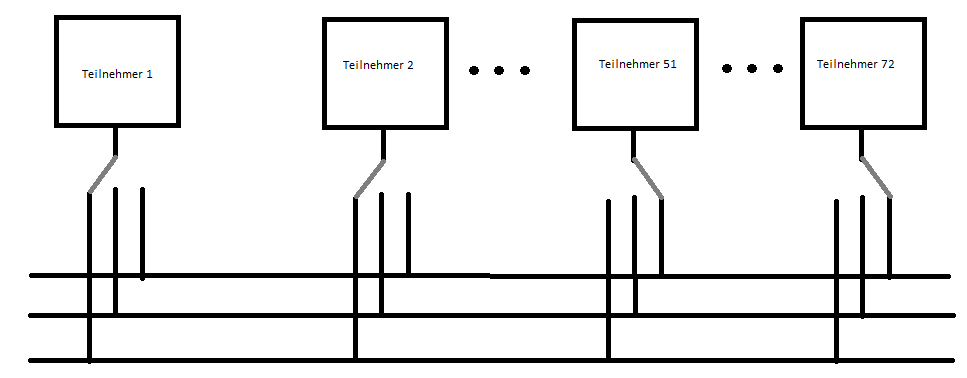

Noch einmal fragend. Deiner letzten Beschreibung entnehme ich das eurer
System ähnlich meiner Skizze aussieht?
Das sind dann aber doch in meinem Beispiel drei (in eurem sieben)
sperarate System. Es fließen ja keine Informationen von einem System in
das Andere. Oder hast du daher von Anfang an immer zwei Umschaltern
geredet weil jeder Teilnehmer auf zwei Busse aufgeschaltet werden soll.

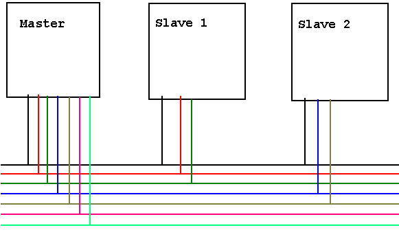

Gast #1854146
voll dämliches Konzept.
Hat sich niemand vorher darüber Gedanken gemacht?
Wie wäre es denn mit einer Art Switch-Karte, die dann die Datenleitungen
zwischen den einzelnen Slave verbindet.

Eine Karte hat 7 CAN-Schnittstellen?
Wieviele Karten stecken den in dem ganzen System?
Ich würde auch zentrale Multiplex-Karten aufbauen, die eine gewisse
Menge Eingänge wahlfrei auf eine gewissen Menge Ausgänge schalten kann.
Eine Schaltmatrix...

Ich versuch nochmal das System zu erklären.
Es laufen im 19'' Gehäuse 7 CAN-Bussysteme parallel.
Ein Teilnehmer (Master) ist fest mit allen Bussystemen verbunden.
Jeder Slave ist fest mit dem ersten CAN-Bus (schwarz) verbunden.
Jeder Slave soll mit der gleichen Software laufen. (!!!)
Je nach Funktion des Slaves (Spannungen messen, digitale Ausgänge
schalten, Spannungen ausgeben...) soll er mit einem anderen
CAN-Bussystem verbunden werden. Die Funktion des Slaves wird in einem
EEPROM auf der Karte selber abgelegt. Die Software weiß also, was die
Funktion der Karte ist.
--> Klare Trennung der Bussysteme nach Funktion.
--> Fehlersuche vereinfacht sich, da ich, wenn ich den Fehler bei der
digitalen Ausgabe sehe, nicht auf sieben Systemen schnüffeln muss,
sondern nur auf einem.
Ich hätte gerne nachträgliche Lötarbeit vermieden, da das, wie schon
öfters gesagt, einen zusätzlichen Prozessschritt dar stellt. Bei ein,
zwei Karten und bei Prototypen sicherlich kein Problem, allerdings
sollen die Karten vom Lieferanten direkt ans Lager gehen und von dort
aus in der Fertigung eingesetzt werden.

250KS/s mit 16 Bit = 4MBits/s. + Overhead >= 5 MBits/s.
Du must also min. 5 Busse gleichzeitig betreiben.
Das Konzept geht nie auf!!!

Wieviele Schnittstellen hat denn jeder Slave? 2? 3? 7?
Gast #1854336
...ruf doch einfach mal bei irgendwem der distris oder
transceiver-hersteller an? ich habe da auch so meine bedenken, aber wenn
ihr nicht die ganz harten CAN specs erfüllen müsst, geht es ggf mit
analog-schaltern (die im übrigen teilweise auch nur wenige ohm haben)
und einem GEEIGNETEN layout.
ich hoffe vielmehr, dass ihr noch die zeit habt, das sauber
testen/stressen zu können...sonst wars das mit der ersparnis :)
Klaus.
OP #1854354
Jeder Slave hat 3 Schnittstellen von denen eine fest verbunden ist und
die anderen eben, je nach Funktion anders verbunden wird.
Ich bin parallel mit dem Hardwareentwickler unseres Lieferanten in
kontakt getreten und er sieht auch keine andere Möglichkeit als die
beiden schon genannten.
Ich werde dann wohl doch Lötjumper verwenden, die aber vom Lieferanten
löten lassen. Somit erübrigt sich die Fehlerquelle und der
Prozessschritt bei uns im Haus.

Ihr habt vermutlich keine Möglichkeit, noch eine Art CAN-Routing MAtrix
mit zu entwickeln bzw. einzubauen.
Da würde man dann die "freien" CAN-Anschlüsse draufführen und
entsprechend der angeforderten Verbindung routen.
Das wäre vermutlich noch mal eine eigene 19"-Kiste ;)
#1854392
> CAN-Routing MAtrix
Ein Routing nützt Ihm nichts. Seine Busse sind voll ausgelastet. Du
kannst nicht den Verkehr über einen Bus zum anderen routen.
Was noch helfen könnte, ist die Anlyse ob jeder CAN-Controller auf jeden
BUS zugreiffen mus.
Dies könnte im besten Falle dazu führen das beide CAN-Controller jeweils
nur auf drei Busse schaltbar sein müßten.
Diese Analyse würde auch die Anzahl der Lötjumper, und damit die
Fehlerwahrscheinlichkeit reduzieren.
