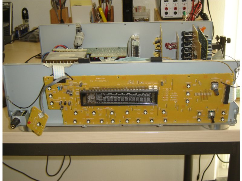

Ich habe aus diesem Grund auch mal ein Foto von der Steuerplatine mit
dem Display angehängt.
Ich gehe davon aus, dass die glühenden Fäden, die waagerecht von links
nach rechts laufen die von euch genannte Heizung bilden.
Noe...

Hallo Olaf,
sry wegen dem Bild, wird jetzt aber nachgereicht.
