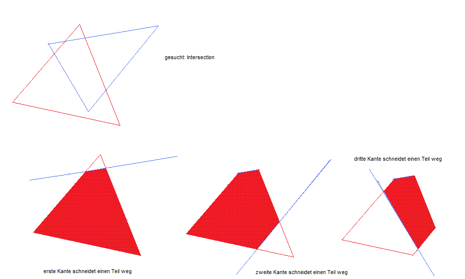

Noch eine Idee:
Da ein Dreieck ja notwendigerweise konvex ist, könnte man auch überlegen
ob man nicht ein allgemeinenes Clipping Verfahren dahingehend adaptieren
kann. Clipping Verfahren wie sie zb benutzt werden, um Ausgaben in ein
Grafik-Fenster auf den sichtbaren Fenster Bereich zurechtzuschneiden.
Da gibts zb auch recht einfache Ansätze:
Eine Gerade zerschneidet die Ebene in 2 Teile.
Man nimmt nun das erste Dreick her.
Vom 2-ten Dreieck nimmt man eine Kante (die ja eine Gerade ist).
Diese Gerade schneidet das Dreieck irgendwo (oder auch nicht). Falls es
zerschnitten wird, erhält man 2 Polygon (sonst nur eines).
Mit der Geraden lässt sich nun jeder der beiden Einzelteile
klassifizieren auf welcher Seite der Geraden er liegt: innerhalb oder
ausserhalb des 2.ten Dreiecks, wenn man nur diese eine Kante in Betracht
zieht. Uns interessiert nur der Teil innerhalb. Mit dem gehts weiter
Dasselbe macht man mit der 2.ten und 3.ten Kante des 2te Dreiecks. Nach
jeder Operation bleibt nur der Teil des ersten Polygons übrig, der von
dieser Kante aus gesehen, auf der richtigen Seite liegt, so dass er
innerhalb des Dreiecks liegt.
-> sind alle 3 Kanten abgearbeitet, bleibt ein Polygon übrig, welches
den 'sichtbaren' Teil des ersten Dreieck im zweiten repräsentiert - die
Intersection
von Karl H. (kbuchegg)
Zum skizzierten Verfahren eine Grafik
Sieht interessant aus! Aber wie würde der Fall funktionieren, dass eine
Linie nicht das Dreieck in 2 Hälften schneidet? D.h. die Spitze eines
Dreiecks schaut in das andere, d.h. der Schnitt ist ein Dreieck.
Die Schnittkante ist eine unendliche Gerade! (siehe zb in meinem
Beispiel die rechte Kante)
Entweder sie Teil das Dreieck, dann hat man 2 Teilergebnisse, oder sie
teilt es nicht, dann hat man nur 1 Teilergebnis.
Wie auch immer, jedes der Teilergebnisse wird in Bezug auf die
Schnittgerade klassifiziert. Liegt es auf der richtigen Seite (dort wo
auch das 2.te Dreick liegt) oder tut es das nicht. Hat man 2
Teilergebnisse und liegt das erste auf der richtigen Seite muss man das
andere gar nicht mehr untersuchen und vice versa: ist das erste falsch,
muss das zweite richtig sein.
Bei nur einem Teilergebnis ist die Sache einfacher: liegt es auf der
falschen Seite, dann ist die Schnittmenge leer.
Was du im Grunde machst.
Du malst die beiden Dreiecke auf ein Blatt Papier. Rot und Blau.
Und jetzt knickst du das Papier an einer der blauen Kanten nach hinten
weg und fragst dich welche der beiden Papierseiten du weiterhin ansehen
musst (natürlich die auf der die blaue Fläche ist)
Dasselbe für die nächste Kante und die nächste.
Das was dir am Papier als rote Fläche übrig bleibt, ist die
Intersection.
