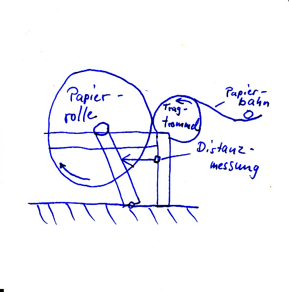

Gast #1851157
danke für die schnelle Antwort.
Ich hab ne Skizze erstellt, wo ich mir vorstelle, die Sensorik
anzubringen.
Das Display soll eventuell so groß sein, um von der Ferne (ca 20-25m)
ablesen zu können. 7Segment-Anzeige (wenn so groß möglich) sollte OK
sein. Eventuell auch mehr Anzeigen möglich? Gibt es auch Sensoren mit
I2C, oder ist das zu kompliziert?
Nochmals Danke für die Vorschläge und euer (fast) unbegrenztes Wissen!
Gruss
Jürgen
#1851167
Hmm.
Ein Rollrad an einem drehbarem Arm, der vom Bediener beim Rollenwechsel
wieder in Position geschwenkt werden muss und mittels einer Feder auf
die wachsende Papierrolle gedrückt wird, wäre keine Alternative?
Wie ich dich verstanden habe, kommt es ja auf den Millimeter Durchmesser
nicht unbedingt an.
Den Verdrehwinkel des Arms mit einem Poti zu messen wäre kein Problem.
Ist eine reine Frage wie stabil man das mechanisch hinkriegt.
Gast #1851199
Sprich mit deinem Chef / dem Hersteller der Anlage.
Wenn der untere Balken drehbar gelagert ist, lässt sich anstelle des
Abstands ein Winkel als Zielgröße verwenden.
Dann Potentiometer, kleine Schaltung mit OPV, Standardanzeigeinstrument.
Ggf. Schmitt-Trigger und Monoflop zur Ansteuerung des Blitzers.
Oder Poti-> Mikrocontroller -> Transistor (-> Relais) -> Blitzer.
< 1 Tag Arbeit. Material < 50 €
#1851635
Sehe ich nicht als so gut ... mechanisch ist immer anfälliger als
berührungslose Messungen.
<1 Tag Arbeit sag ich okay. Material < 50€ ?! Äääh Gehäuse? Platine?
Siebensegmentanzeigen? Aha.
off schrieb:
> PS: Der Mikrocontroller kann aus dem Winkel auch einfach wieder den
> Abstand berechnen.
korrekt
off schrieb:
> Es gibt doch für 10 Euro oder so US-Zollstöcke. Evtl. können die ja bei
> einer eingestellten Entfernung piepen..
Die haben ne RS232 Schnittstelle die könnte man auch mit einem µC
ansteuern. Kompliziert anzubringen und leider ziemlich
verkantungsunsicher und damit mechanisch anfällig.
Ich kenn mal keinen Abstandssensor in dieser Form mit I2C. Bringt auch
nix wirklich. Kompliziert ist's nicht.
Mehrere Displays sind kein Problem. Große Siebensegmentanzeigen sind
leider nicht ganz billig!
Gast #1851637
> anzubringen.
Würde den Sensor genau radial messen lassen, dann ist der Messwert
direket proportional zum Papierrollendurchmesser.
100 mm Siebensegmentanzeigen?
Es gibt einige US-Sensoren mit I2C, Stichwort srf10, srf08 ...
einfach mal danach schaun, gibts z.b. bei roboterteile.de
Gast #1851653
Hey. Ich habe lange Zeit in einer Maschinenbaufirma gearbeitet. Dort
wurden bei den alten Anlagen (200-300m/min) das Problem mit Countern
(noch S5) erschlagen. Bei den neuem wurde eine Lasermessung von Lütze
oder Sick (weis ich leider nimmer) behoben. Diese hatten einen 0-10V
0-20mA und Profibusausgang. Wir haben das dann über Probisbus gelöst.
Auch die Anzeige wurde über Profibus realisirt. Einmal über eine riesige
7 Segmentanzeige, und einmal über die ganzen an der Anlage verbauten
Touchpanels. Ich war übrigends Entwicklungsingeneur bei Voigt.
