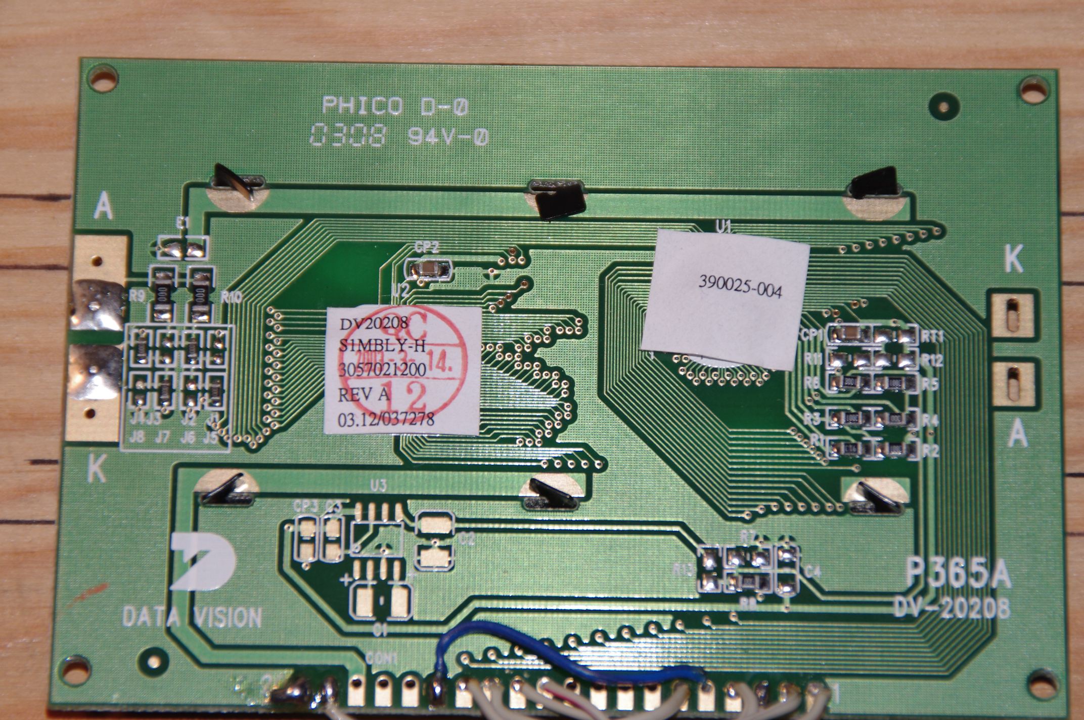

von Hallo (Gast)
Hier ein Bild habs nur ein wenig verkleinert hoffe alles ist zu
erkennen. Ich habe nur den wiederstand von der Anschlussleiste zu den
Pads A und K gemessen also nich die LEDS selbst

von Klaus D. (kolisson)
Hallo "Hallo",
das passt doch !( das was ich auf dem Bild sehe)
Da  steht auf dem Board ja auch rechts und links jeweils ein
grosses K und ein grosses A.
ich checke das mal gerade weiter durch, um dann zu antworten.
Eine frage am Rande wäre, ob du Widerstände im Hause hast ?
gruss K.

von MaWin (Gast)
Aber Hallo
> habe das Display gerade mal mit dem Ohmmeter durchgemessen.
> Auf dem Display ist definitiv kein Vorwiderstand verbaut.
> erkennen
Ja, sehr gut, R9 und R190 sind keine Vorwiderstände, steht 000 drauf.
Trotzdem sind 5.6V extrem unwahrscheinlich als vorgesehene
Betriebsspannung der Hintergrundbeleuchtung.
Vermutlich braucht die Hintergrundbeleuchtung (für volle Helligkeit)
einen bestimmten Strom, oft sind das 60mA oder so. Die Spannung stellt
sich dann passend ein (und du hast dafür zu sorgen, DASS die sich
einstellen kann). Eventuell werden 5.6V dabei als mögliche Flussspannung
der Dioden angesehen, aber LEDs mit 2.8V sind eher selten.
Schau also einfach ins Datenblatt.

von Hallo (Gast)
Also das mit dem direkt an A und K Spannung anlegen werde ich probieren.
Hier das Datenblatt von Pollin kein anderes konnte ich leider noch nicht
finden.
http://www.pollin.de/shop/downloads/D120519D.PDF
von Hallo (Gast)
Also ich habs probiert das Display beginnt erst ca. 5,6V zu leuchten.
Kann man das Display vlt. öffnen und an dem LED-Modul was ändern? Ich
hab schon ein Gehäuse gebaut deshalb möchte ich nicht auf ein anderes
Display umsteigen.

hallo
von Knut B. (Firma: TravelRec.) (travelrec) Benutzerseite
Hallo schrieb:
> Die LEDs leuchten auch ausgebaut
> ohne die Displayplatine erst ab 5,6 Volt.
Das werden wohl so balkenförmige Side-LEDs sein mit 2 Chips drin.
Besorge Dir doch einfach ein paar kleine 0603-SMD-LEDs und schalte diese
(vielleicht 4 oder 5 Stück) über je einen Vorwiderstand 33 Ohm parallel,
da solltest Du bei weißen LEDs bereits ab 3V Licht sehen und bei roten
und grünen deutlich darunter.
