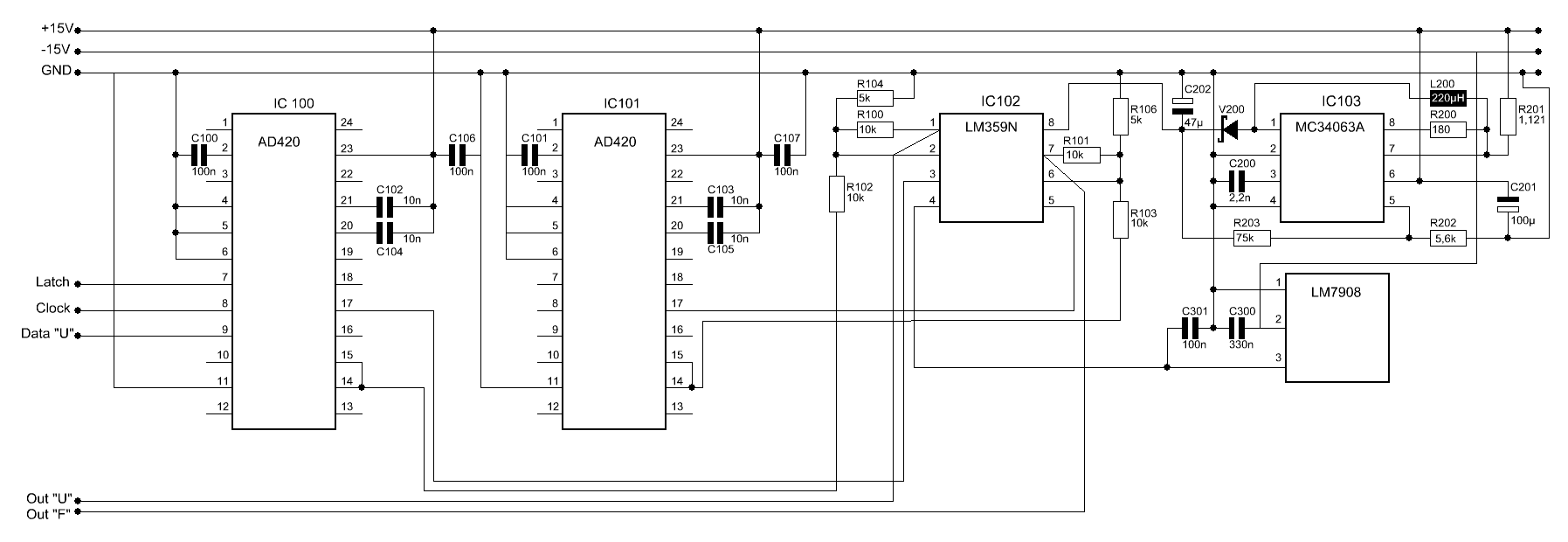

habe am Ausgang eines DA- Wandlers einen Spannungsverlauf von -5 bis +15
Volt.
Leider habe ich satte 100mV Brummspannung auf meinem Signal.
Kann ich diese grundsätzlich erst mal mit einem Elko glätten? Also wegen
dem Potential am Elko von positiv auf negativ zu Gnd.
Oder geht dieser dann kaput?
In einem Siebkreis sieht man ja auch häufig Elkos vorgeschaltet, gibt es
sonst noch Varianten wie ich ne schöne glatte Gleichspannung bekomme?
Danke fürs Bemühen!
Matthias
#1851997
Nein.
> Also wegen
Du hast das Problem richtig erkannt.
Gena udas tut er.
Es gibt aber bipolare Elkos. Nimm solch einen, dann funktioniert das
auch zw. -5 und +15V
Gast #1851998
> Volt.
Was für ein Signal willst du erzeugen?
Frequenz der Brummspannung? 50 Hz?
Das ist abhängig von den Antworten auf die oberen Fragen :-)
dito
für weitere Tipps Schaltplan bitte.
OP #1852398
> Ich schätze mal, der Brumm liegt schon auf der Versorgungsspannung...
Ahh,
musste aus den 15V versorgungsspannung 18V machen, damit ich kein
Problem mit meinen geforderten Grenzwerten kriege.
Das hab ich mit einem mc 34063 realisiert. Das ist garantiert ein
Mitverursacher. Jedoch nicht der Hauptschuldige.
Sobald ich mit dem DAC anfange die Kurve zu fahren hat das mehr mit
einem Geräusch als mit einer schönen Spannungskurve zu tun..
Hinter dem lm358 hab ich noch mal eine als Impedanzwandler geschaltet.
Weiterhin sind auf der Platine noch ein lm7805 und ein max2333 für die
rs232 Schnittstelle.
Gruß Matthias
