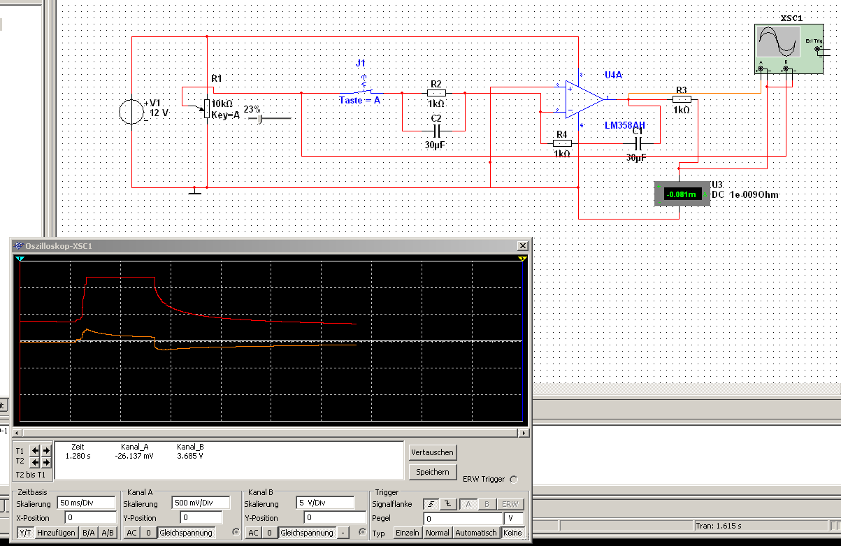

ich wollte einmal ein PID-Regler nachbauen. Mein Ziel war es, eine
Ausgangsspannung zu erreichen welche schnell angesteuert wird.
Zb wollte ich Ue = 1v und Ua = 1v erreichen. Allerdings regelt der immer
zu -26mV. Was mache ich falsch?
Es heisst ja: - (R2 / R1) * Ue = Ua aber wenn der C1 bei Änderung an R1
niederohmig wird, erreiche ich doch eine anfängliche geringe Verstärkung
welche langsam unendlich wird, oder?
