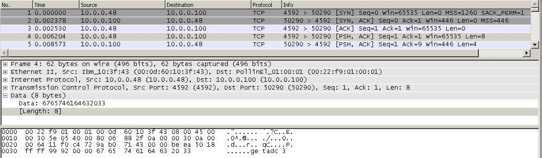

ich möchte aufgezeichnete Messwerte vom AVR Net-IO (Pollin) mittels
LabView am PC darstellen.
Mit der Original-Pollin-Software auf dem Board funktioniert das bereits
wunderbar. Hierzu wird eine TCP/IP-Verbindung über Port 50290 aufgebaut
und ein Command (z.B. "getadc 3") an den Net-IO geschickt. Anschließend
wertet LabView den Rückgabewert aus und stellt diesen grafisch dar. Der
Kommunikations-Traffic zwischen Laptop und AVR ist in der ersten
Abbildung dargestellt.

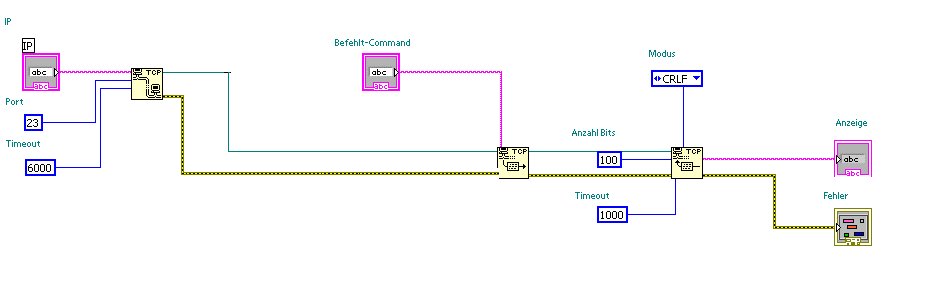

Da ich aber eigene Funktionen in die Software einbaue, verwende ich
derzeit eine Implementierung von U. Radig. Ich habe nun versucht mit
Labview über den Port 23 (Telnet) einen Befehl zum AVR zu schicken, kann
aber keine richtige Verbindung aufbauen. Der Command "Test" wird zwar
gesendet, der Rückgabewert kann von Labview nicht weiter verarbeitet
werden. Über eine serielle Telnet-Verbindung funktioniert der Befehl
allerdings, daran liegts also nicht. Traffic der Kommunikation ist im
zweiten Bild dargestellt.
LabView-Schaltung für den zweiten Fall ist auf drittem Bild dargestellt.
- Weiss jemand um was für ein Protokoll es sich bei Pollin handelt?
- Hat jemand selbiges schon für die Radig-SW implementiert?
- Kann jemand bei der LabView-Verknüpfung helfen?

Was ist serielles Telnet? Meinst Du die Konsole über die serielle
Schnittstelle?
Ich hatte mit vor kurzem den Radig'schen Stack mal angeschaut. Soweit
ich weiss werden die Daten, die per Telnet gesendet werden auf die
serielle Schnittstelle ausgegeben, mehr nicht, es sei denn, Du hast
CMD_TELNET in der config.h auf 1 gesetzt, was allerdings nicht so stabil
zu funktionieren schein.
Du solltest also erst einmal die gewünschte Funktionalität
implementieren und in den Stack integrieren.
Mit Fragen dazu bist Du aber vermutlich im Forum von Ulrich Radig besser
aufgehoben.
Das solltest Du doch aus den Traces erkennen.
Wenn's per TCP laufen soll: Die Radig'sche telnetd-Implementierung ist
doch schon ein guter Ausgangspunkt. Da brauchst Du dich vermutlich kaum
um Netzwerkgeschichten kümmern.
Hmmm...., bin draußen ;-).
