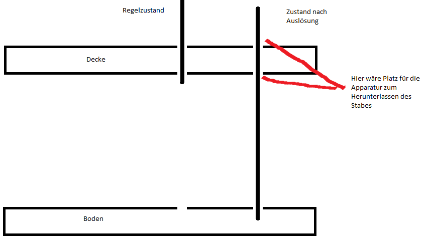

Hallo, kann mir jemand sagen, womit ich am einfachsten (und somit auch am günstigsten) einen 3-4m langen und etwa 20mm dicken Metallstab bewegen kann? Der Metallstab soll im Normalzustand in einer Höhe von 2-3 Metern hängen und sich bei Bedarf nach unten bewegen. Dabei darf er nicht frei herunterfallen. Sollte da etwas im Weg sein, soll der Metallstab einen Druck von 0,5-2t ausüben können. Mit dem entsprechenden Andruck soll der Stab auch unten gehalten werden. Wie stellt man das am besten an? Meine Idee war momentan dem Stab "Zähne" zu verpassen und mit einem Zahnrad + Motor den Stab nach unten bewegen zu lassen. Geht das so einfach oder habe ich da etwas übersehen?
Kannst du mal ne Skizze machen? Wird der Stab horizontal oder vertial nach unten bewegt. Druck ist immer eine Einheit in Kraft pro Fläche. Also 0,5-2t auf welche Fläche? Oder meinst du eine Kraft zwischen 5kN und 20kN?

Dimitri Roschkowski schrieb: > kann mir jemand sagen, womit ich am einfachsten (und somit auch am > günstigsten) einen 3-4m langen und etwa 20mm dicken Metallstab bewegen > kann? Der Metallstab soll im Normalzustand in einer Höhe von 2-3 Metern > hängen und sich bei Bedarf nach unten bewegen. Dabei darf er nicht frei > herunterfallen. Sollte da etwas im Weg sein, soll der Metallstab einen > Druck von 0,5-2t ausüben können. Mit dem entsprechenden Andruck soll der > Stab auch unten gehalten werden. Wie stellt man das am besten an? 3-4 m lang, 20mm dick und soll 5-20 kN aushalten? Der Stab wird sich doch komplett durchbiegen dabei. > Meine Idee war momentan dem Stab "Zähne" zu verpassen und mit einem > Zahnrad + Motor den Stab nach unten bewegen zu lassen. Geht das so > einfach oder habe ich da etwas übersehen? Die Zähne müssten auch den Druck aushalten. Wie schon gesagt, am besten ne Skizze zum Porblemerklären. :-)
Ich habe mal eine Skizze angehängt. Der "Kraft" Begriff ist wohl der richtige in diesem Fall.

Wenn du auf einen 3-4m langen Stab mit 20mm Durchmesser am Ende einen Druck von 20kN ausübst so wird der Stab vermutlich wegknicken, sobald ein wenig Querbelástung draufkommt.

Ich tippe auf ein modernes Fallbeil :-) Darf sich der Stab beim Runterfahren drehen? (Stichwort Gewindestange) Wie schnell muss/kann/soll der Stab runter? :-)
Ich dachte deshalb, dass man den Stab aus Hartmetall nimmt, damit er die Belastung aushällt. Allerdings sollten da 5kN eigentlich ausreichen. @Floh Ja der Stab darf sich drehen. Allerdings glaube ich, dass die Herstellung einer Gewindestange aus Hartmetall etwas aufwändiger und somit teurer ist. Ohne Widerstand soll der Stab in 10-15 Sekunden an der tiefsten Position sein. Mit Widerstand in 45-60 Sekunden.

Was ist über der Decke? Wenn da noch eine Decke ist, einfach eine Rolle über der ersten Decke und eine unter der zweiten Decke. Das Ganze mit einem Drahtseil verbinden an dem die Stange hängt und einen Winde bewegt die Stange. Vielleicht sogar mit Falschenzug.
Dimitri Roschkowski schrieb: > Ich dachte deshalb, dass man den Stab aus Hartmetall nimmt, damit er die > Belastung aushällt. Allerdings sollten da 5kN eigentlich ausreichen. Was meinst Du mit Hartmetall? Falls Du VHM meinst, vergiss es schnell! Das ist Schw..teuer und bricht sofort.

> Sollte da etwas im Weg sein, soll der Metallstab einen > Druck von 0,5-2t ausüben können. Stell dir mal vor, du stellst einen Kleinwagen auf einen 4m langen Metallstab mit 20 mm Durchmesser... > Ich dachte deshalb... Warum rechnest du das nicht einfach? Ich würde sagen: der knickt einfach ab... > Allerdings glaube ich, dass die Herstellung einer Gewindestange aus > Hartmetall etwas aufwändiger und somit teurer ist. Du hattest nicht erwähnt, dass das Ganze auch noch billig sein muss... :-/

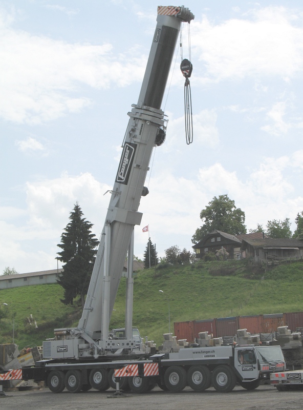

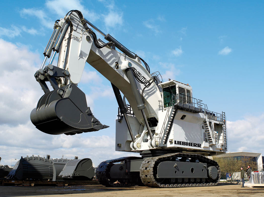

Thomas B. schrieb: > .,. schrieb: >> Warum nicht einfach mit einem Hydraulikzylinder? >> >> Gibt es in allen Grössen und Stärken. > > Dimitri Roschkowski schrieb: >> 3-4m langen und etwa 20mm dicken > > Floh schrieb: >> 5-20 kN > > wirklich "ALLE" Größen und Stärken? Ich würde sagen JA. Schau dir mal den an:http://www.liebherr.com/CMS/images/Liebherr-R9800_layout.jpg Oder den hier http://www.schwerlast-fotos.de/pics/sonstiges/kranliste/ltm1500_fanger.jpg Die Zylinder schaffen locker 2m und auch wensentlich mehr als 2t Druck Ich denke mit denen Hydraulikzylindern sollt die Aufgabe Problemlos möglich sein, abgesehen von dem im Boden versenken trotz Dreck. Aber der Preis is natürlich ne andere Frage ...

Sven H. schrieb: > Du kannst den Stab anspitzen, dann kommst du auch durch so einen > Palettenklotz. Eventuell, Nur daß beim hochziehen die Palette oder was auch immer dann wunderschön am Stab klemmt! Und im Sackloch voll Dreck am Boden verkeilt sich der Metallstab außerdem dann so genial, daß Du eine Zugkraft von 30kN brauchst um das Teil wieder rauszuziehen user schrieb: > ... und auch druch die im Weg stehende Person Eine Person zu durchlöchern ist bei den Anforderungen wohl das kleinste Problem. Jede Berufsgenossenschaft wird dem guten Mann den Betrieb stilllegen, außer er findet einen Prüfer der dringend Geld braucht. Aber dann wirds auf Dauer ziemlich teuer und riskant.

David S. schrieb: > Ich würde sagen JA. > > Schau dir mal den > an:http://www.liebherr.com/CMS/images/Liebherr-R9800_layout.jpg > Oder den hier > http://www.schwerlast-fotos.de/pics/sonstiges/kran... > > Die Zylinder schaffen locker 2m und auch wensentlich mehr als 2t Druck O.o ? Schön, dass die Dinger >2m bei >20kN schaffen, aber von der 20mm Bedingnung weichen die nur so um ein paar hundert Prozent ab. Mich würde wirklich sehr interessiren, was das am Ende werden soll... Kein Stab der Welt ist so knickfest. Und wenn eine Gewindestange schon zu teuer, ist eine bezahnte wohl ebenfalls außer reichweite .. Frag mal den Staplerfahrer, wozu das gut sein soll, ich würde das wirklich gerne wissen :) Grüße

David S. schrieb: >> wirklich "ALLE" Größen und Stärken? > > Ich würde sagen JA. > > Schau dir mal den > an:http://www.liebherr.com/CMS/images/Liebherr-R9800_layout.jpg > Oder den hier > http://www.schwerlast-fotos.de/pics/sonstiges/kran... > > Die Zylinder schaffen locker 2m und auch wensentlich mehr als 2t Druck Die haben aber auch nicht nur den Durchmesser einer 10-Cent-Münze.
