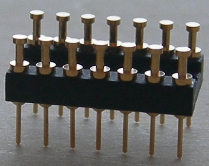

Hallo ihr Lieben, bei Aufräumarbeiten habe ich ein Bauteil gefunden, welches ähnlich aussieht wie ein IC-Sockel (14-polig oder so). Allerdings hat es oben keine Löcher (für den IC) sondern komische Pins, welche ähnlich wie Pinwandnadeln aussehen. Weiß einer was das ist und für was man das evtl. verwendet??? Falls sich darunter keiner was vorstellen kann, müsste ich mal ein Foto machen.l
Meinst DU sowas ... http://www.reichelt.de/?ACTION=3;ARTICLE=4373;PROVID=2402
Micha B. schrieb: > Meinst DU sowas ... > > http://www.reichelt.de/?ACTION=3;ARTICLE=4373;PROVID=2402 Nee, leider nicht. Kennst du Pinwandnadeln mit solchen Kunststoffgriffen. So sehen die Dinger oben dran aus. Also nicht nur ein Stift, sondern mit einer Art Hut drauf.
Ein Bild wäre hilfreich ...

Hi So etwas: http://www.pollin.de/shop/dt/NTg4OTk1OTk-/Bauelemente/Mechanisch/IC_Fassungen/IC_Steckadapter.html MfG Spess
Steht doch dabei: Lötgabeln

Die Gabeln sehen doch aber nicht wie ein Hut aus, oder? Jetzt bin ich auch auf ein Foto gespannt. frank

Hunt Worker schrieb: > Steht doch dabei: Das tut's, ja... Aber haben deine Pinwandnadeln so gabeln oben drauf? Meine nicht...
frank schrieb: > Jetzt bin ich > auch auf ein Foto gespannt. So... hier nun das Foto. "Hut" ist vielleicht doch etwas übertrieben ;-)

Solch ein DIL-Stecker dient, ähnlich wie die Ausführung mit Lötgabeln, zum Aufbau freifliegender Schaltungen. Häufig werden sie auch eingesetzt, um einfach nur Drahtbrücken für bestimmte Gerätekonfigurationen anzubringen. Bei einigen Messsystemen werden aber auch Widerstände/Spannungsteiler zur Bereichsauswahl auf diese Weise realisiert. Die genannten DIL-Stecker sind "typische" Bauteile aus den siebziger und achtziger Jahren, als es noch keine per Software umschaltbaren Bausteine gab bzw. diese unangemessen aufwändig und/oder teuer gewesen wären.

Lötstützpunkte (solder posts) auf Sockel http://www.hermuth.de/53959597580b8455b/prduktuebersicht/53959597430d90042/index.html Draht drumwickeln und festlöten. Hält sogar Weltraumeinsätze aus (wenn der Sockel aus Teflon wäre).

Sieht aus, wie mal schnell was handverdrahtete in eine Schaltung einzufügen. Oben als Lötpunkte.

"Verkrüppelte IC Fassung", wie soll das funktionieren? Mutation? Ich meine, in das abgebildete Teil kann man nicht mal ansatzweise einen IC einsetzen, selbst wenn man wollte.

Naja, ich habe solche DIL-Stecker auch schon als SOIC-/DIL-Adapter verwendet...

das teil ist praktisch um smd ics welche es nicht in dil gibt auf lochraster oder steckbrett zu basteln
Hm... so was in der Art hatte ich mir schon gedacht. Ich hatte die Dinger auf den ersten Blick mit in die Kiste mit den IC-Fassungen gelegt. Aber jetzt beim Aussortieren, hab ich festgestellt, dass das gar keine Fassung in dem Sinne ist. Danke euch allen.
