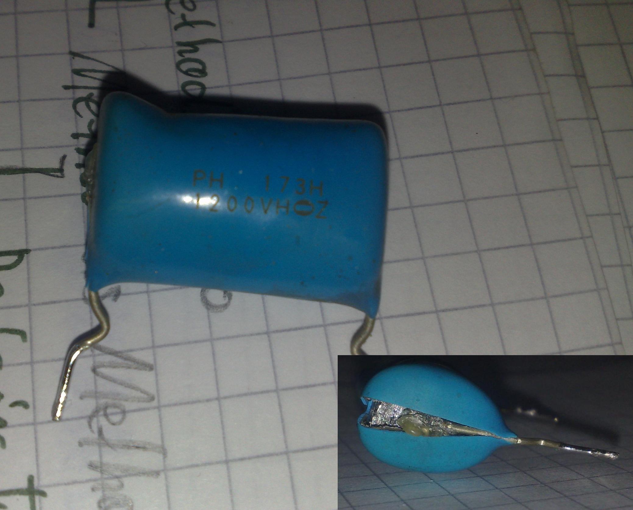

Mein Sony-Röhren-Fernseher läuft seit gestern abend nicht mehr:
Das Bild wurde während des Betriebes "symetrisch" kleiner, und bekam
anschnlißend einen Rot-Stich. Das ganze passierte innerhalb von etwa 5
Sekunden, dann hab ich das Teil sofort abgeschaltet.
Zuerst dachte ich an "kalte" Lötstellen, oder einen defekten
Ablenk-Verstärker-IC / Transistor irgendwo. Soweit ich weiß, ist X und Y
Ablenkung doch weitgehendst getrennt...!!? Weil das Bild "einfach
kleiner" wurde, ohne sich zu verziehen, dachte ich dann ab die
"Ablenk-Spannung" oder das Schalt-Netzteil! Leider kenn ich mich mit
Fehrnsehrn absolut nicht aus, und hab nur einen gaaanz groben überblick
darüber...[wegen einer Oszilloskop-Reperatur]
Ich hatte das teil dann wieder für paar Sekunden eingeschalten, und
jetzt Quietscht, und Pfeift er nur noch. In diesen paar Sekunden, war
(noch) kein Bild sichtbahr, stattdessen kam ein "knacksen"..?
hab ihn sicherheitshablber sofort wieder ausgeschalten.
Hab ihn nun zerlegt, und wollte kalte Lötstelln suchen, und hab dabei
einen Kondensator entdeckt der angerissen bzw. dann beim erneuten
Einschalten geplatzt ist. Das Bauteil ist innen nur noch mit einem Draht
sauber verbunden... Wenn dieser Kondensator die Ablenkspannung Puffert,
und diese eine Hochspannung ist, dann könnte das auch Knacksen
erklähren. [Klang wie bei meinen Teslar-Spulen versuchen!]
Hab nun paar Fragen:
Ist die Ablenk-Spannung auch eine Hochspannung?
Dumme Frage: Könnte der Fehler von diesem Bauteil stammen? (siehe Bild)
Die wichtigste Frage: Meint ihr, dass es das einzigste defekte Bauteil
ist???? Denn viel Reperatur-Aufwand oder Ersatz-Teile will ich nicht
mehr investieren!!
Falls es dieses Bauteil ist, ää was ist das GENAU? Ein Ker-ko? Hab ihn
noch nicht rausgelötet.
gruß, freak_ts

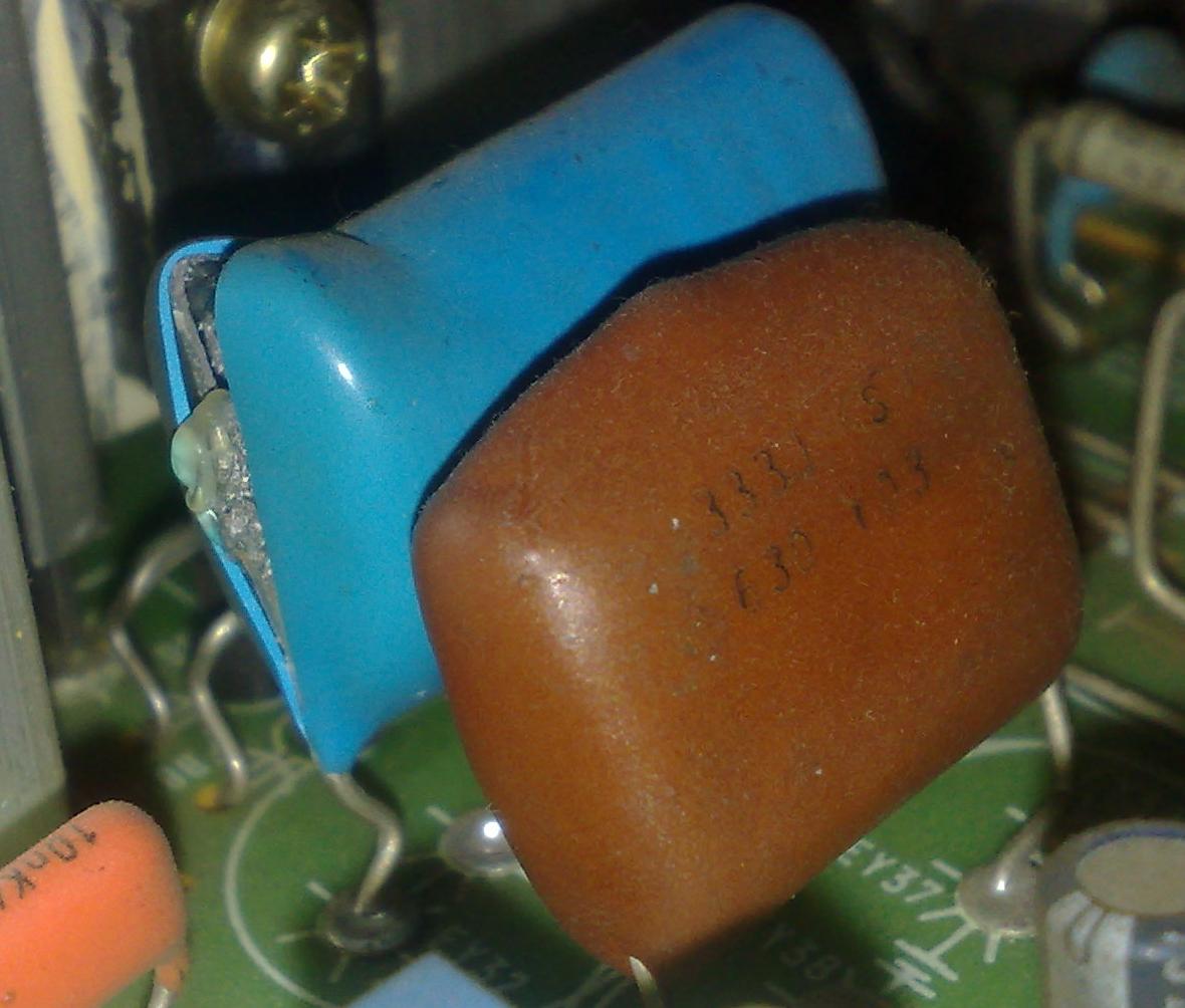

Ach- Ganz vergessen zu erwähnen: Das Bauteil ist bei dem
"Hochspannungs-Teil" auf der Platine, in der nähe der "Kaskade", oder
wie auch immer das alles benannt ist...

Servicehandbuch scheint schlecht auszusehen. Ich würde einfach mal den
Kondesator tauschen, die kosten ja fast nix.

Ich interpretiere die Beschriftung mal als 1200V / 173nF.

"Spnnungsfestigkeit" 1200V OK,
aber wo ist die Kapazität angegeben???
173H ?? Ansonnsten steht nichts weiter drauf.
Oder ist es "fast egal", Hauptsache er kann die Spannung aushalten und
ausreichend Puffern???? (Kapatität, nach oben hin beliebig??) ??
von Magnus M. (magnetus) Benutzerseite
                                                     Autsch
173 steht eher für 17nF ( 17 x 10^3 pF)
Gruß,
Magnetus

Stimmt nicht, siehe Beitrag von Magnus, 173nF kamen mir auch ein wenig
groß vor... Es sind 17nF
Bild allseitig kleiner? Dann hat die Hochspannungsregelung ausgesetzt
und die Spannung ist größer geworden. Durch die höhere Spannung werden
die Elektronen in der Röhre mehr beschleunigt und damit nicht mehr so
weit ausgelenkt...
Ich würde eher sagen: das ist ein Folgeschaden.
Mach dich darauf gefasst, dass der wieder kaputtgeht...

Und ich sage es ist ein 170nF 1200V Kondensator.
Impulsfeste Ausführung.

von freak_ts (Gast)
joo und ich glaub du hast vollkommen Recht!
Die Regelung.. Das Bauteil selbst, war scheinbar irgendwass für die
horizontale Ablenkung, Parallel dazu hängt eine dicke gekühlte Diode.
Einseitig gehts direkt zur Röhre, und ist beschriftet mit Horizontal +
(Plus)...
Verallgemeinert: Wodurch tritt sowas auf? Folgefehler wodurch?
Auf dem ersten Blick sehen einige Lötstellen echt SCHLECHT aus.
Bensonders an diesem Hochspannungs-Abschnitt! Eine Regelung regelt ja
praktisch mit "vergleichen", könnten daher kalte Lötstellen eine Ursache
sein?

freak_ts schrieb:
> könnten daher kalte Lötstellen eine Ursache sein?
Ja, klar.
Weil dann auf einen falschen Ist-Wert hin- und hergeregelt wird... :-/

Diese Philips-Kondensatoren gehen gern mal defekt, also kein
Folgeschaden. Eher kann in Folge noch etwas mitgerissen worden sein.
Nimm eine 1600V Ausführung, wenn Du die 17nF in dieser erhalten kannst.

von Jens G. (jensig)
Seit wann werden 0815-C's auf's letzte nF genau angegeben?
Auserdem wäre das Teil deutlich voluminöser.
17nF - mehr nicht (auch wenn das ein ziemlich krummer Wert ist).

von User (Gast)
Wenn dieser Kondensator mit dem Hochspannungs-Fußpunkt des DST verbunden
ist hat höchstwahrscheinlich der Hochspannungskondensator im DST
durchgeschlagen. Den darfst du dann auch noch wechseln, wenn es den
überhaupt noch als vertrauenswürdiges Ersatzteil gibt.
von Günther N. (guenti)
Der geplatzte Kondensator dürfte in der Zeilenendstufe der sogenannte
"Rücklaufkondensator" sein.In FS-Geräten mit 90 Grad-Bildröhre geht er
vom Kollektor des Zeilenendstufentransistor direkt nach GND,bei 110
Grad-Bildröhren vom Kollektor auf den
Diodenmodulator(dyn.Bildbreitenkorrektur).Wenn der
Zeilenendstufentransistor noch okay ist(kein C-E Durchschlag),reicht es
nur den Kondensator zu ersetzen.Den Wert eines Ersatztyp's sollte man
möglichst dem Originalwert angleichen da der Wert 1.:die Höhe der
Hochspannung!!! und 2.:die Bildbreite beeinflusst.Bezugsquellen für
solche Teile sind die FS-Ersatzteilfirmen ASWO oder NEDIS,eventuell auch
der SONY-Service.Allroundversender wie "C", Reichelt und ähnliche haben
solche Kondensatoren nur sehr eingeschränkt oder gar nicht im Angebot.
@User (Gast)     Wenn dieser Kondensator mit dem Hochspannungs-Fußpunkt
des DST verbunden
durchgeschlagen.
Wo sitzt im DST ein Hochspannungskondensator???????

Andererseits: Oben im Bild scheint der geplatzte Kondensator die Nummer
EY32 zu haben, im AE3-Manual sind Kondensatoren aber mit C...
nummeriert. Irgendetwas passt hier nicht zusammen.
