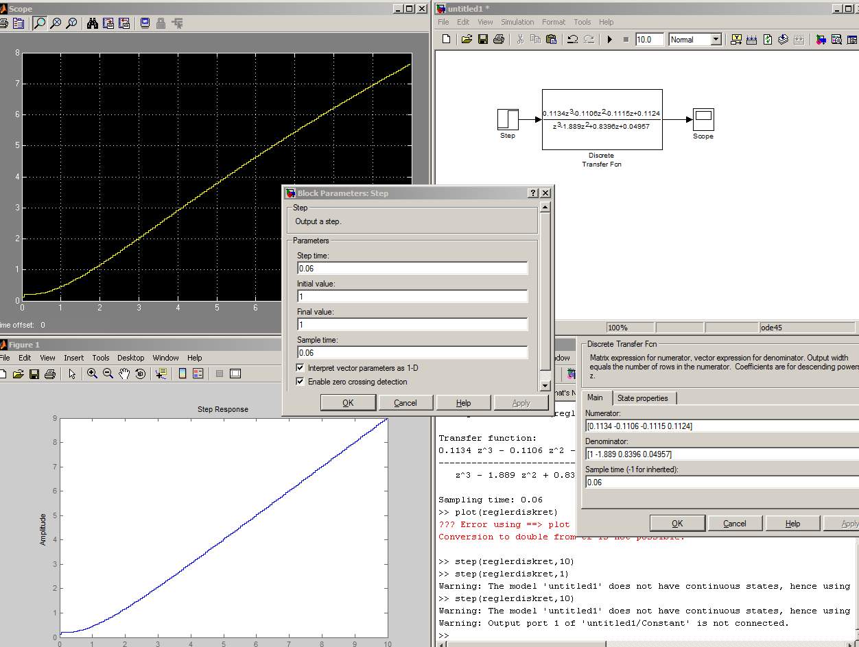

OP (Firma: FH) #1854007
blubb schrieb:
> Weißt du wie die Lösung hergeleitet wurde?
> Ich nehme in der Regel immer eine Korrespodenztabelle (s Funktion
> zerlegen, so dass sie in der Tabelle kommt, entsprechende z Funktionen
> auswählen, z Funktion auf einen Nenner schreiben.
Ja so wird es gemacht.ich glaub was ich mache ist,Näherungsweise
Z-Transformation.Aber mein G(Regler)[--->Nur Regler
Übertragunsfuntion]ist
Zähler 2.Ordnung und Nenner 3.Ordnung.
Die Übertragungfunktion habe ich mit Tustin_Formel diskretisiert.Das
problem ist,dass ich kein Ek bei der reglergleichung habe
(Yk=Yk-1..+Ek-1...).
Gast #1858049
Ich habe mit Tustin mein regler diskretisiert.
Dann habe ich mit step Befehl 10 sec simulieren lassen und das gleiche
mit simulink gemacht.Die Sprungantworten sind bisschen anders.Da mein
Verhält sich wie I Anteil und mit Matlab(Workspace Step-Befehl)geht er
von 0 bis 9(in 10 Sekunden).Aber bei Simulink geht er von 0 bis 8.Woran
könnte es liegen?
