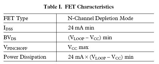

Ich brauche den, um eine 4-20mA Stromschleife zu bauen. Dazu verwende
ich den AD421 von Analog Devices.
Laut Datenblatt wird ein Typ von der Firma Supertex empfohlen - diesen
bekommt man aber wirklich nirgends - daher suche ich einen
Vergleichstyp.
Aber ohne Datenblatt von dem Vorgeschlagenen habe ich natürlich nur
spärliche Infos - jetzt gucke ich gerade nach den anderen Typen.
