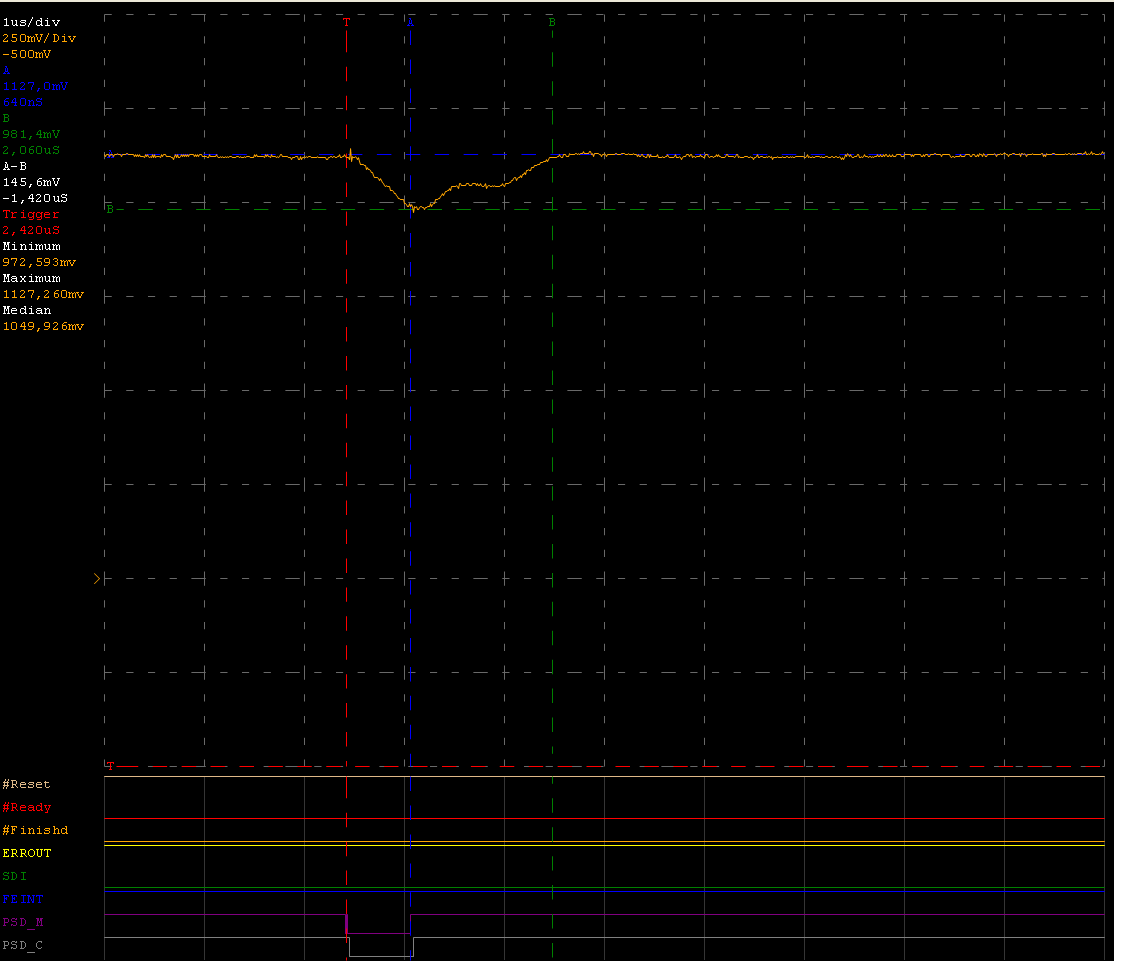

Bei zwei Mikrocontrollern wird mit o.g. Verzögerung von 25ns die
Spannung kurzzeitig ausgeschaltet. Das Ziel ist, dass bei beiden der
selbe Spannungsverlauf entsteht. Da es unterschiedliche Bauteile sind,
ist es leider nicht möglich bei beiden den selben Verlauf zu erhalten.
Daraus entstand die Idee nur ein Bauteil zu schalten und das zweite
mithilfe der genannten Schaltung mit dem replizierten und verzögerten
Spannungsverlauf zu versorgen.
Der Verlauf ist deutlich langsamer als die Schaltverzögerung.
Anbei ein Screenie von einem 400€ LA-Oszi (bääh, ich weiß)
Zu sehen ist der Spannungsverlauf in Abhängigkeit des Schaltsignals
PSD_M.
Sofern die Auflösung des Oszis eine so genaue Unterscheidung zulässt:
PSD_C ist hier um 25ns verzögert.
Die kleinen Peaks des Signals sind nur Rauschen.
