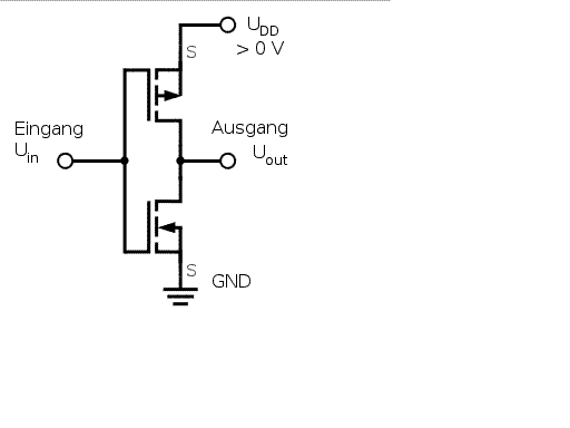

Gast #1855374
saxon schrieb:
> der Lautsprecher an die Minuspole geklemmt,
Das solltest Du erst mal aufmalen um Missverständnisse auszuräumen.
Der Verstärkerausgang einer Gegentaktendstufe sieht etwa so aus:
http://de.wikipedia.org/wiki/Gegentaktendstufe
Zwischen den 2 EndstufenAUSgängen sollte dann der passende Lautsprecher
geschaltet werden.  Ob jedoch auch die Phasenlage und Linearität beider
Verstärker für diesen Fall ausreichend gut, ist wird die Praxis zeigen.
