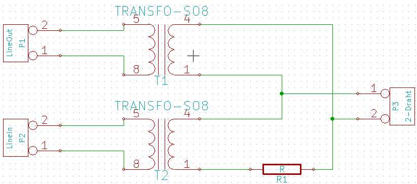

Ich möchte gerne eine uralte Wechselsprechleitung digitalisieren, um den
neuzeitlichen Störeinflüssen zu entkommen. Dafür wollte ich die
2-Drahtleitung über eine USB-Soundkarte auf den Rechner bringen. Der Weg
von da weiter ist schon weitesgehend bestritten, nur die Anbindung an
die Soundkarte bereitet mir gerade Kopfschmerzen.
Die Sprechanlage verriet mir folgendes:
Bezugspegel -6dB, 600 Ohm, 400mVeff
Listen-mode: 6 kOhm
Talk-mode:      700 Ohm
Google war heute nicht mein Freund, die Suche nach einem passenden IC
war erfolglos. Als Analogschaltungsniete grauts mir etwas vor der
Signalaufbereitung, es soll ja besser klingen als vorher.
 Kennt nicht vielleicht jemand einen passenden IC oder hat eine einfach
Idee?
Danke,
Gruss Olli

Ich würde einfach einen Übertrager benutzen 1:5, dahinter ein Poti um
den Pegel genau einzustellen.
Vorteil: Galvanische Trennung, und Umsetzung von symmetrischer
2-Draht-Leitung auf Single-Ended.
Eine aktive Verstärkung ist nicht erforderlich.

Zum senden einfach noch einen zweiten übertrager plus Widerstände um den
Soundkartenausgang mit passendem Pegel auf die 700 Ohm symmetrisch zu
bringen. Echokompensation kann man dann in Software machen. Oder man
nimmt eine Gabelschaltung.
