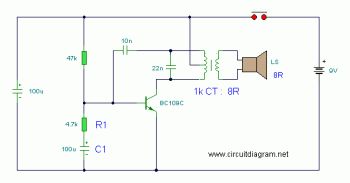

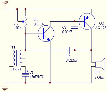

Für eine Türglocke suche ich lustige Audioeffekts, drum versuchte ich
die angehängten Schaltungen (aus dem Netz) mal nachzubauen, leider ohne
Erfolg.
Es fehlen mir die Germanium Transistoren, drum bleibt der Ton aus.
Gibt es für diese Germ. Transistoren einen passenden Ersatz was heute so
üblich ist, oder haben die 2 Schaltungen noch andere Fehler.
Danke für Eure Meinungen
Bruno

An den Germaniumtransistoren liegt es DEFINITIV nicht... das sind beides
relativ simple LC-Oszillatoren, der zweite ein simpler Hartley mit etwas
Aussenbeschaltung für die Hüllkurve.
Wichtig ist, was verwendest du als Übertrager.
Gruß,
Christian
Wie schon erwaehnt, liegt es NICHT am Germanium.
Die Transistoren sind problemlos ersetzbar durch Silizium-Typen.
Ich habe einige diese Zwitscherschaltungen nachgebaut - schon ein
Weilchen her - und gemerkt, dass die FUnktion steht und faellt mit dem
Uebertrager.
Damals hatten Transistorradios noch zwei kleine Uebertrager im
Audioverstaerker und ich hatte eine ganze Anzahl zum Ausprobieren.
Davon haben wirklich nur ganz wenige funktioniert.
EInfach mal mit den Werten der Uebertrager und der Betriebsspannung
spielen, irgendwann wird's schon piepsen ;-)
Gruss
Michael

Ja da steht viel geschrieben, von Uebertrager aus alten Radios. Nur die
alten Radios werden rar. Habe mit verschiedenen Trafos und Spannung
probiert.
Die linke Schaltung ist einfacher, da wird der Mittelabgang des Trafos
nicht benötigt. Oder sehe ich da was falsch.
Dann werd ich noch ein bisschen spielen bis es piepst.
Danke Bruno
