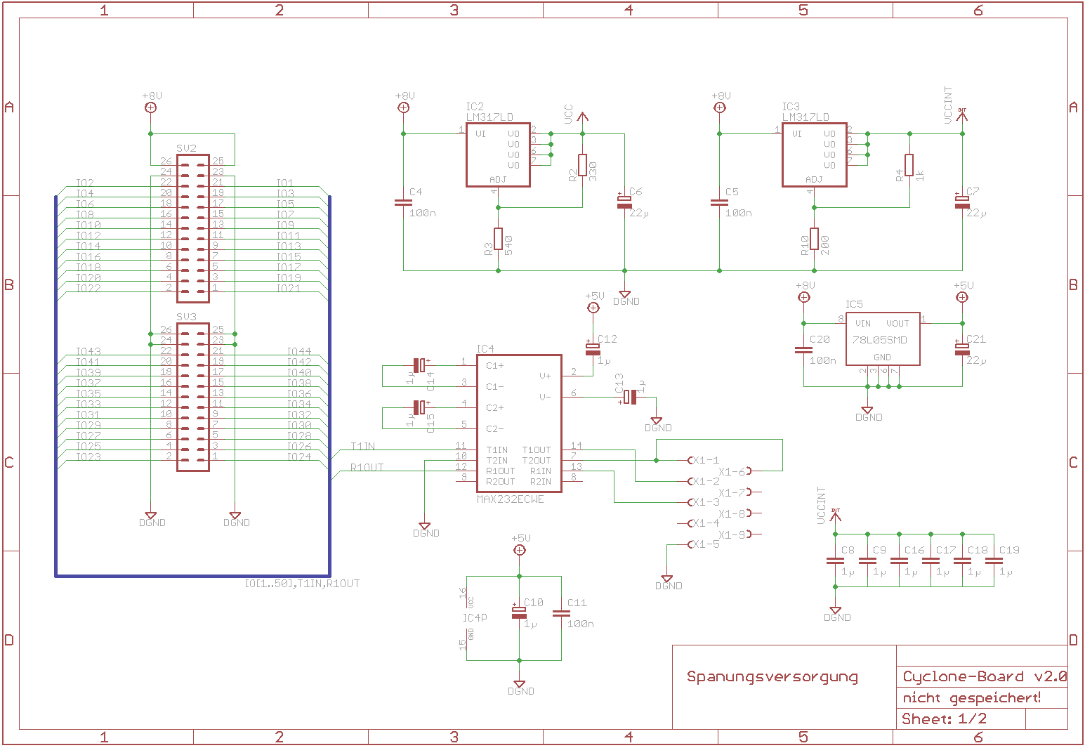

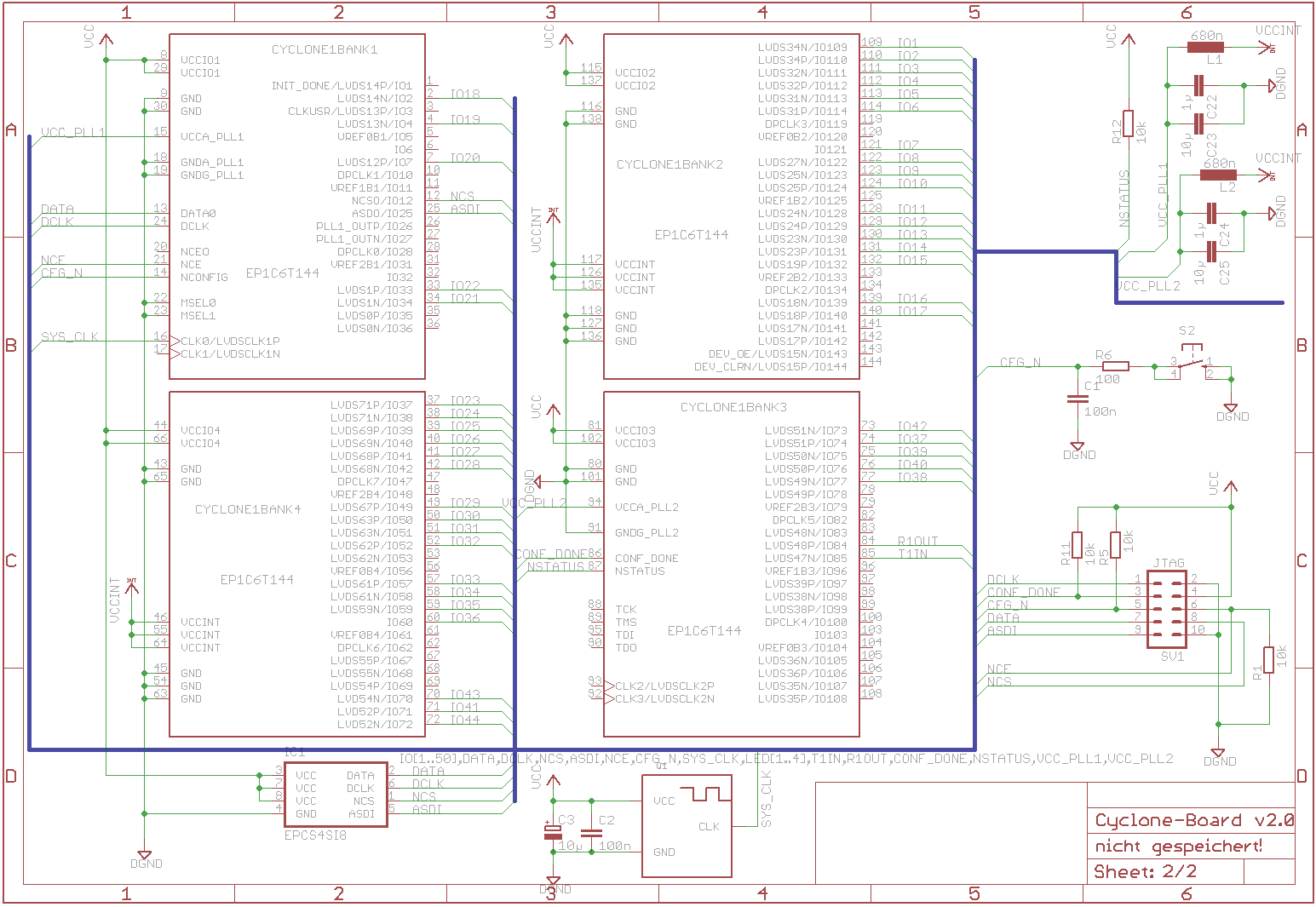

Ich beschäftige mich zur Zeit mit der Inbetriebnahme eines simplen
Cyclone FPGAs.
Als Konfigurationsmethode habe ich die active-serial Variante gewählt,
also der FPGA holt sich, nach dem nCONFIG VCC erreicht, die Daten aus
dem serial-flash (EPCS4 in diesem Fall).
Mein Problem beginnt schon damit dass ich den serial-config-flash nicht
programmieren kann.
Ich bekomme keine Verbindung zustande weder über den Quartus Programmer
noch über den srunner von Altera.
Es wäre nett wenn sich FPGA Kundige mal über meinen Schaltplan hermachen
würden.
Eines kann ich schon vorweg sagen, sämtliche
Spannungen(VCC=3,3V;VCCINT=1,5V) liegen korrekt an.
Besten Dank für hilfreiche Antworten,
Badscher

Der Schaltplan sieht zunächst mal ganz ok aus. Also versuchen wir doch
mal, den Fehler einzukreisen. Dazu ein paar Fragen:
- Welche Verison von Quartus nutzt Du?
- Was für ein Download-Kabel setzt Du ein?
- Was genau geht nicht, bzw. was geht? Kannst Du das FPGA direkt
konfigurieren und scheiterst nur bei der Programmierung des
Config-Proms?
- Was zeigt der Programmer an bei auto detect?
Harald

Wenn ich das richtig sehe, hast Du die etwas ältere Methode der
EPCS-Programmierung  gewählt, bei der der Blaster das EPCS direkt
programmiert. Am Blaster-Stecker sind dann die Config-Signale
angeschlossen. Bei dieser Methode gibt es kein Auto detect, sorry, die
Frage war falsch gestellt. Ich mache das inzwischen meistens anders,
schließe am Blaster-Stecker die JTAG-Pins des FPGA an, und nutze JTAG
indirect configuration. Das dauert zwar etwas länger beim Programmieren,
aber man kann sehen, ob die Verbindung korrekt ist.
Gut, also ohne Auto detect. Wie lautet denn die Fehlermeldung? Schick
doch mal nen Bildschirmabzug vom Programmer.
Harald

Servus Harald,
ich habe das Problem, soweit ich das überblicke, lösen können.
Zum einen habe ich den EPCS direkt angewählt in den "Device & Pin
Options" und ich habe im Programmer den ASP Mode angewählt(stand vorher
weiterhin auf JTAG) und letzt endlich ärgere ich mich selbst über so
simple Fehler :)
Dennoch danke für deine Antworten.
Gruß, Flo
