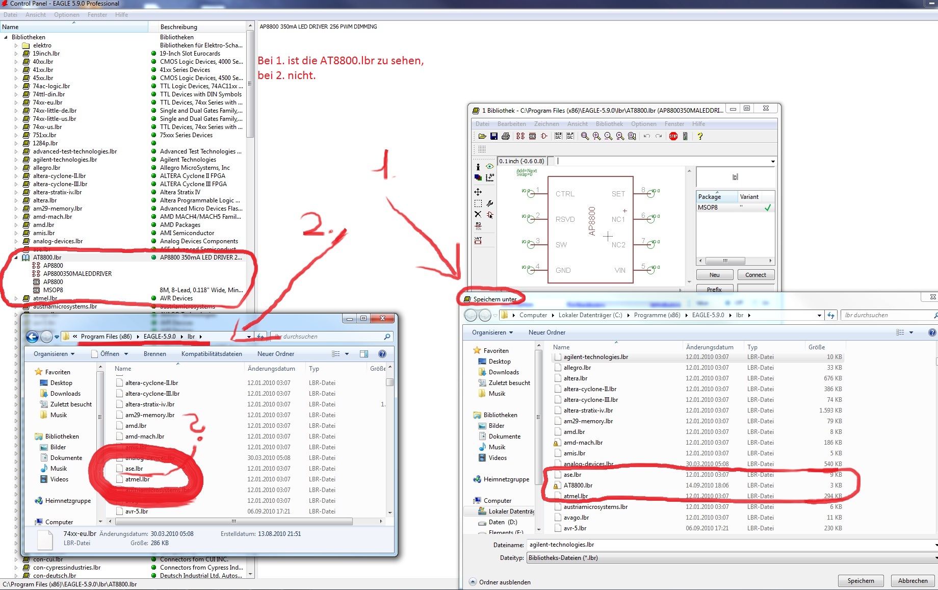

Hallo Zusammen, Ich habe ein kleines Problem mit EGALE: Ich habe in Eagle mehrere Bauteile darunter auch neue LED Treiber erstellt, die ich jetzt auch gerne anderen Usern zu verfügung stellen möchte. Allerdings sind die .lbr dateien die ich im Eagle Control Panel sehe, auch grün sind und sie in meine eigenen Schaltpläne per add einfügen/einbinden kann, nicht im Order programme/eagle/lbr zu finden, was es mir unmöglich macht die Bauteile an andere weiterzugeben. Was mir außerdem aufgefallen ist, ist das die selbst erstellten Bauteile ein kleines Schlosssymbol unter sich haben siehe Anhang. Was kann ich tun damit ich die Dateien z.b. ap8800.lbr kopieren kann und z.B. nach Cadsoft hochladen kann? Schonmal vielen Dank im Vorraus. Fabian

Was ist das für ein Betriebssystem? Unter XP und mit Linux kann ich das nicht nachvollsziehen, da sind die selbsterstellen Libs ganz normale Dateien. Vielleicht sind die Dateien einfach nur im Explorer nicht sichtbar? Mal dessen Optionen überprüft? HTH asd
Die Dateiberechtigungen stimmen nicht. google mal UAC und du wirst schlauer.
Danke für die schnellen Antworten. Das OS ist Windows 7 64Bit Ja dann schau ich mal schnell wegen den Berechtigungen. Melde mich dann nochmal Vielen Dank Fabian
Ok, also hab das gerade ausprobiert, wenn man Vollzugriff auf den LBR Ordner gibt klappt es auch nicht, wie anderswo beschrieben, windoof murkst da irgendwie rein. Wenn man sich aber einen eigenen Ordner mit den .lbr Dateien erstellt, (ich habe das jetzt parallel zum Projektordner erstellt) werden die selbst erstellten Device Dateien sichtbar wenn man sie dann nochmal in der alten Biblio aus dem Control Panel im neuen Ordner speichert. Vielen Dank! Fabian

Mit Win7 kann ich dir leider nicht helfen, aber in deinem Symbol sind alle Pins als I/O deklariert. Das kann nicht stimmen. Sieh mal in der Hilfe unter PIN DIRECTION nach. NB: Eigene Konstruktionen stets in eigene libs!
Ursprung stimmt nicht. Was hat NC im Symbol verloren? Kein Name, Kein Value. "Value" als Text und auch noch im falschen Layer.

Auf dem Bild 2 sieht man eine Butten namens "Kompatibilitätsdateien" Dort drauf und dann das ganze noch mal wenn ich richtig weiß ausschneiden und dann noch mal in den Ordner Programme/Eagle/lbr einfügen...dann klappts auch mit W7... liegt nicht an einer gecrackten version oder sonst was, wenn einige halt keine ahnung haben ;) Gruß Sönke
Auch wenn dieser Thread schon älter ist, vielleicht hilft es jemanden zur Verdeutlichung. Ich stand grade vor dem gleichen Problem wie der Themenstarter. Einige selbsterstellten .lbr waren zwar im EAGLE zu sehen, jedoch nicht im Windows-Explorer. Sönkes Tipp mit dem Klick auf den Button "Kompatibilitätsdateien" hat die fehlenden .lbr sichtbar gemacht. Die Problematik hat nichts mit einer gecrackten Version oder unterschiedlichen Betriebssystemen zu tun. (Ich verwende ausschließlich Windows 7). Was die Ansicht/Umschaltung "Kompatibilitätsdateien" bewirkt ist mir jedoch auch nicht komplett klar. Grüße, Bastian

Bastian Göricke schrieb: > Was die Ansicht/Umschaltung "Kompatibilitätsdateien" bewirkt ist mir > jedoch auch nicht komplett klar. In "Program Files(x86)" alias "Programme (x86)" hat der gemeine Nutzer keine ausreichenden Recht zum Speichern von Dateien, da dort unter Win7/8 nur Programme, aber keine Anwendungsdaten liegen sollen. Aus Kompatibilitätsgründen legt Windows statt dessen ein verstecktes Verzeichnis unter dem Benutzer an, wo es die Bibliothek dann speichert. .\AppData\Local\VirtualStore\Program Files (x86)\EAGLE-xxx Irgendwann wird CAD-Soft drauf kommen, dass es mit der Verzeichnisstruktur gegen jegliche Windows-Vorgaben verstößt.
