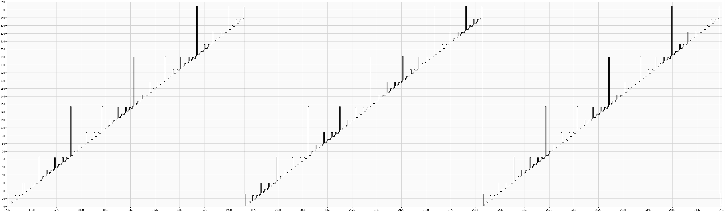

ich habe mal wieder eine Frage zum XMega und FTDI 2232H im
CPU-style-Mode
Nachdem ich Probleme mit dem CPU-style Modus auf Seiten des FTDIs hatte
(Beitrag "Xmega128A1 und FTDI 2232 CPU-style FIFO; wie auf PC Seite Bessere Moeglichkeiten ?"), habe ich jetzt
ein Problem mit dem EBI des Atmel.
Das senden der Daten aus einer ISR mit "normalem" Porthandling
funktioniert, ist aber ein bisschen zu langsam (bei hoeheren Drehzahlen
werden ISRs verpasst , es ist KEIN USB Problem !)
Deshalb moechte ich den FTDI 2232H gerne ueber EBI ansprechen.
Das ist mir (in gewisser Weise :) auch gelungen.
Zum Testen sende ich kontinuierlich die Werte von 0 bis 255 ueber EBI an
den FTDI. Dann geht's zur Host-Software.
Bei meiner Hostsoftware kommt aber etwas anderes an. (Siehe Screenshot)
Kann es sein, dass der Compiler das "optimiert" ??
Im wesentlichen benutze ich den Code (zum Initialisieren des EBI und zum
senden -> __far_mem_write (ADDR, VALUE); ) aus der Application Note 1312
von Atmel. Hier das Beispiel fuer SRAM
Es spielt scheinbar (und das ueberrascht mich sehr) keine Rolle ob ich
2Port EBI, 3Port EBI oder 4 Port EBI auswaehle.
Genauso macht es scheinbar keine Unterschied ob ich 4 oder 8 bit waehle,
oder ob ich NoALE, ALE1 oder ALE12 benutze.
Ich bin fuer jeden Hinweis dankbar.
