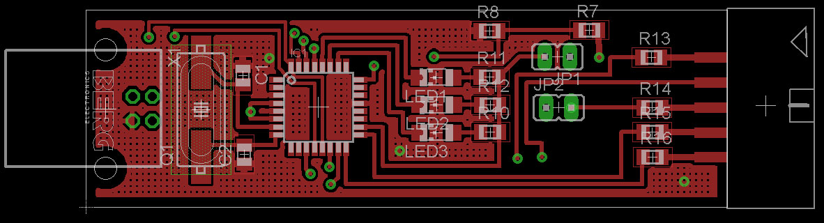

Hi ich hab mir mal eine Platine für den AVR-Lab gemacht von dieser
Seite:
http://wiki.ullihome.de/index.php/USBAVR-ISP/de
Sie soll dann in ein BIC Feuerzeug passen, als stick.
Könnten die Profis hier mal drüberschauen ob das so passt?
Ist meine erste zweiseitige Platine.
Danke schonmal im Vorraus!

Ok, subjektive Meinungen:
Ich würde keine SMD Bauteile auf die Unterseite packen. Du hast
eigentlich im Moment genügend Platz auf der Oberseite, wenn Du das
Layout bei dem ISP-Stecker etwas zusammenschiebst.
Dann verstehe ich nicht, warum viele Leute gerne superkleine kompakte
Platinen bauen und dann die fette USB-B Buchse draufpappen. Ein
USB-B-mini wäre viel angemessener IMHO.
Das Layout würde durch ein paar 45°-Knicke noch schicker werden.
Und ich würde sowas eher auf at90usb / atmegaXXuX-Basis bauen, da kann
man USB zumindest teilweise auf die Hardware abwälzen. Aber wenn das ein
Nachbau des Projekts sein soll hast Du da nicht die große Wahl...

Ok,erstmal danke euch beiden, ich werde versuchen eure Tips umzusetzten
und das Layout noch zu verbessern.
@Luk4s K.
Wegen dem Spannungsregler, der Schaltplan ist ja nicht von mir hab das
so übernommen aber was würde mir einer als IC den für Vorteile bringen.
@Simon
Mit den teilen auf der Unterseite hast du vielleicht recht ich werd das
mal versuchen.Die USB Buchse ist eine A, soll ja ein stick werden, da
ist Mini-B ja schlecht ;-).Könnte höchstens wenn ich dann alles auf der
Oberseite hab vielleicht ne SMD Variante nehmen. Ja mit dem uC hast ja
selbst gemerkt ist nur ein Nachbau und ich will die Firmware von der
oben genannten Seite verwenden.
Prüf das nochmal nach. Ich fürchte Du hast das falsche Bauteil erwischt.
Die vier quadratisch angeordneten Pins sind eigentlich typisch für die
USB-B Buchse (through-hole).
USB-A Stecker zum Einlöten haben in der through-hole-Version die vier
Pins in einer Reihe angeordnet (siehe z.B. Reichelt "USB AWF", die
SMD-Variante ist "USB AGF").
Viele Grüße,
        Simon
